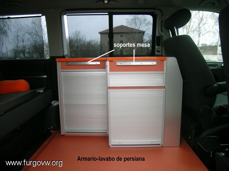

Yo me las he hecho con perfiles de aluminio de 6 metros de 3mm de espesor y 30mm de ancho.
Se cortan a medida por ejemplo a 600mm y se van pegando una a una sobre una tela dura, tipo tela de toldos, se corta el sobrante de tela y ya esta.
Los railes se hacen con perfiles de 10x10mm dejando entre ellos 2mm mas que el espesor de la persiana, se dejan que cuelguen en la parte trasera, mejor que enrrollarlos.

Hola a tod@s,
Gpatxii me ha enviada unas fotos de la camperización interior de su furgo  :o.
Son muy interesantes. Ya vereis cuando haga su presentación....  .baba
Como adelanto y ciñendonos al tema os pongo aquí unas fotos de las persianas que comentaba en su dia.
(No quiero poner más fotos para no "anticipar" la presentación.)

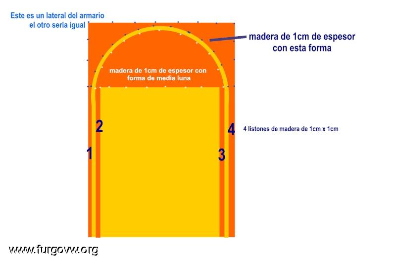

Pero con las fotos que me has enviado sigo sin entender el tema de los railes. ¿Podías hacer una foto del interior de los armarios, del detalle de los railes, sobre todo de la curva de 90 grados del rail?
(¿Has leido el correo-e que te he enviado?)
Inuk
GPatxii me acaba de enviar un dibujo con la explicación de las guias para las puertas de persiana.
