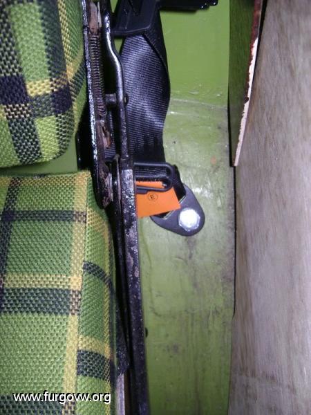

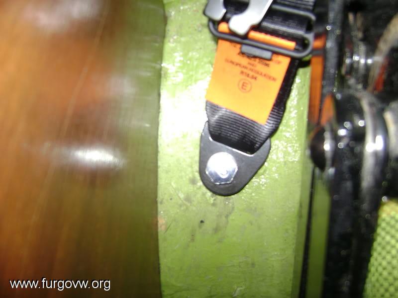

para instalar comodamente los cinturones,1 as de kitar el asiento trasero el asiento no el respaldo y veras unos tapones blanco o negros ,ke debes kitarlos con un destornillador  filis , puedes hacerlo barato o caro,
barato ponerle unos cinturones de renault 4 de 3 puntos los delanteros,y un e vientre de cualkier coche o furgo ventral de 2 puntos,todos estos cinturones estan homologados porke lo pone en el propio cinturon
lo caro pues compralos nuevos en tiendas especializadas vw o recambio normal.
yo fotos no tengo ,pero si me haces caso lo veras en cuanto kites el asiento o si es cama pues con levantar la tapa del asiento lo ves los otros los tienes debajo dela ventana trasera cerca del asiento.

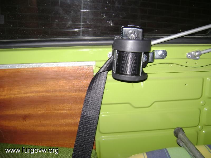

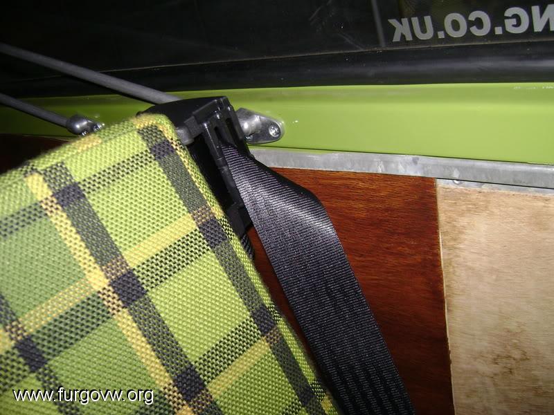

mira debajo dela lunas trasera un abujero a kada lado veras el abujero con la rosca,debajo dela bentana esta la chapa ay esta

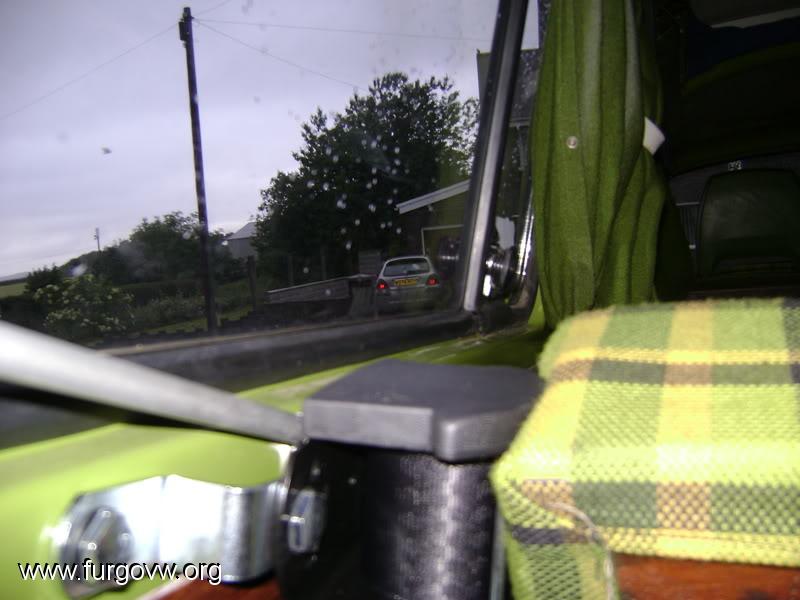

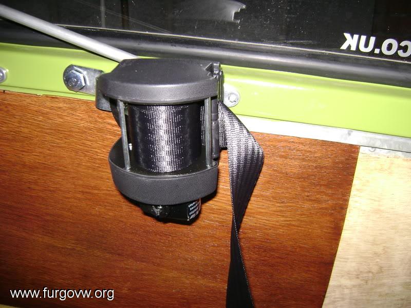

pep 242
Cita de: javiseiscientos en Abril 25, 2012, 19:12:10 pm
Creo que este es el anclaje al que se refiere javi600.
corredor

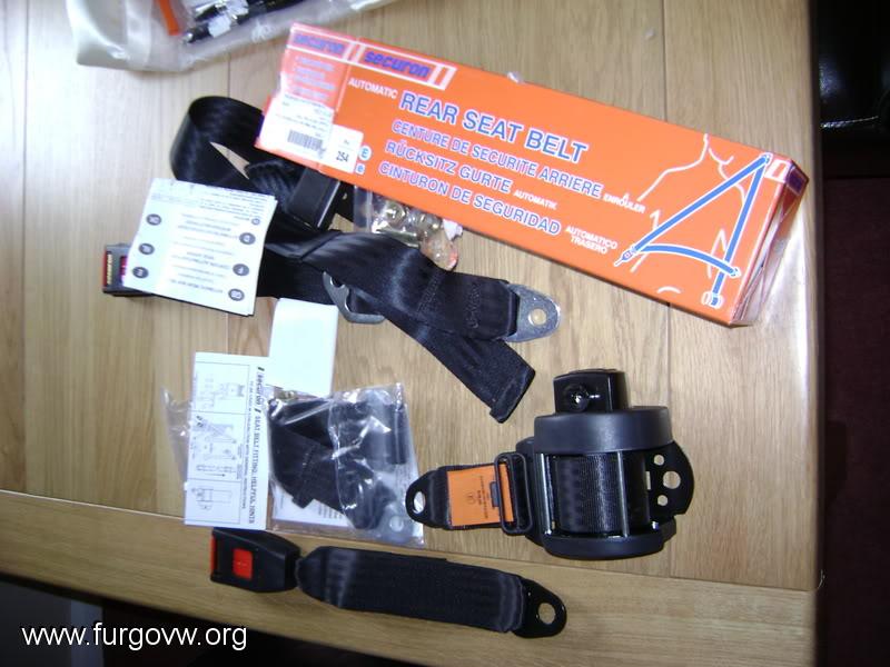

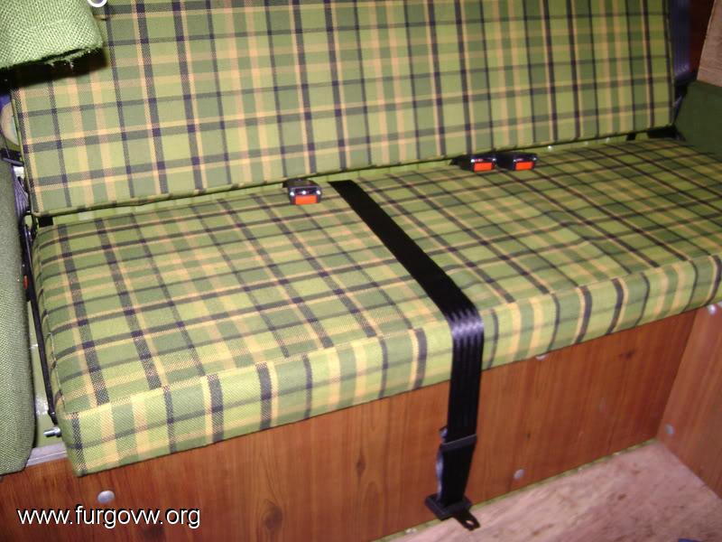

Hola chicos.
El otro día rebuscando por un hilo de otro foro encontré estas imágenes de como se coloca los cinturones traseros. Yo no los tengo, pero en algún momento me tocará ponerlos   ;D.
Pues eso, espero que aclare unas cuantas dudas, aunque lo bueno sería saber donde se compra este kit.

la mia no los llevas asin lleva 2 de vientre,de dos puntos,solo pueden ir 2 sentaos,homologaos,y 2 delante ,
