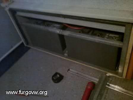

Tengo que cambiar las baterías auxiliares de mi T4. Las viejas (originales de Westfalia, deben tener como mil años o así) están colocadas en la parte trasera, en el maletero, y son 2. Os envío una foto. Por medidas (32x21X17) me parece que me interesan 2 Batería AGM Ultracell 85A. ¿Alguien ha instalado estas? ¿Me recomendáis otras? Un manazas como yo no puede liarla cambiando las baterías, ¿no?

Hola Jon, unicamente has de mirar unas que te quepan en el hueco y facil y sencillo quitar unas y poner otras no hay mas complicación.

aztiria2: yo por las medidas creo que me entran perfectamente. Como se ve en la foto hay 2 baterías y las medidas de cada una son (32x21X17), y según las especificaciones de http://www.lulukabaraka.com/fitxaArticle.aspx?idarticle=BUA85 me deberían entrar.

yo llevo gas. Pero y tienes el hueco atrás en el maletero? pues no entiendo, pero por si acaso ¡hoy vuelvo a medir el hueco!

Yo en su dia medí y el hueco no me daba para meter 2 baterias de 85, pero igual estoy equivocado. de cuanto es tu huecos?
saludos
jonmendi
Cada batería mide 32 de largo y entre ellas hay un hueco de 3 centímetros. Y a cada lado de ambas queda un hueco como de otros 3 centímetros. En los huecos esos tiene como una estructura metálica que sirve para fijar las baterías y que estas no se muevan.
