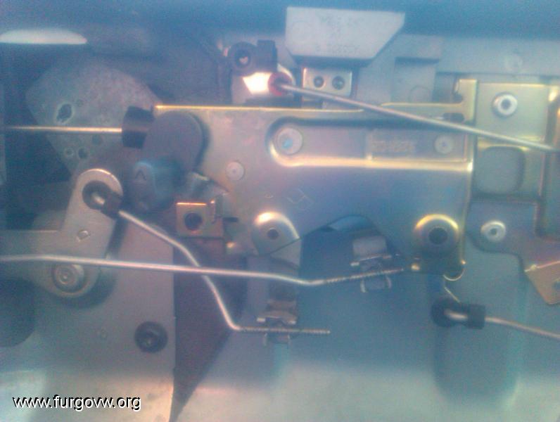

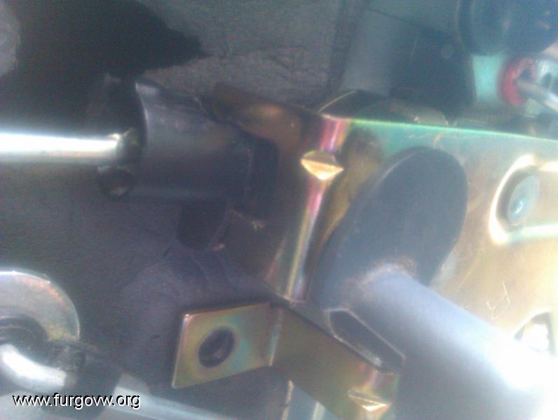

superviviente
Ahí van las fotos:
La maneta interior mueve el alambre que esta más abajo y que esta enganchado con un platico negro a una plaquita de metal.
Esto es el mecanismo del seguro de los niños (me parece una chapuza) retira hacia la parte exterior del vehiculo el accionador de apertura, pero está jodido así que luego cuando cambias de posición el seguro de los niños no vuelve a su sitio. Yo he desmontado el plástico negro y he colocado el accionador en su sitio pero se ha vuelto a mover.
El accionador es a pieza que se ve arriba de donde sale un alambre y tiene un plastico negro y otro rojo....a ver si hay algún manitas por ahi o a alguien se le ocurre algo
