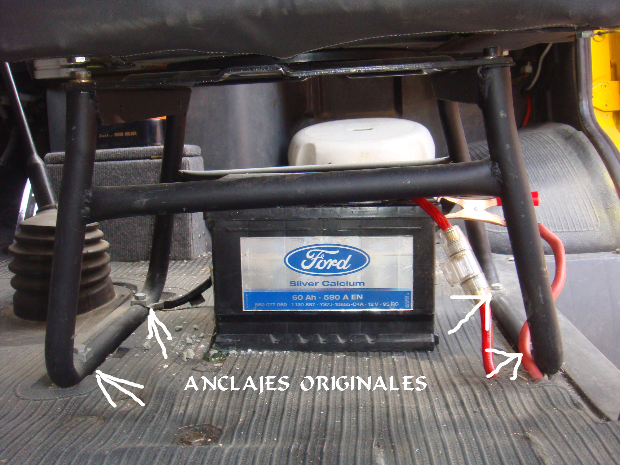

En primer lugar dire,que segun los Ingenieros de la ITV, no se pueden modificar los anclajes originales de la casa,
imagen desde atras anclajes originales.

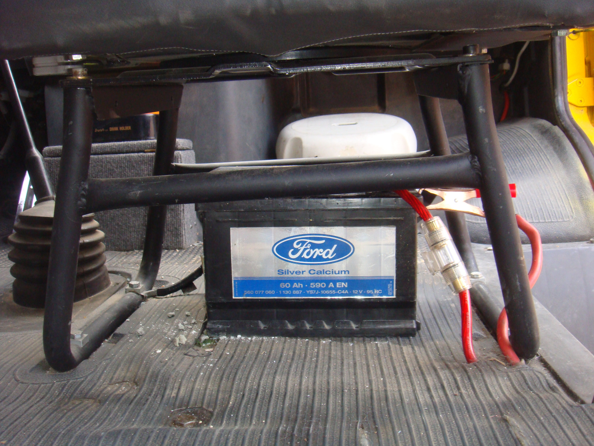

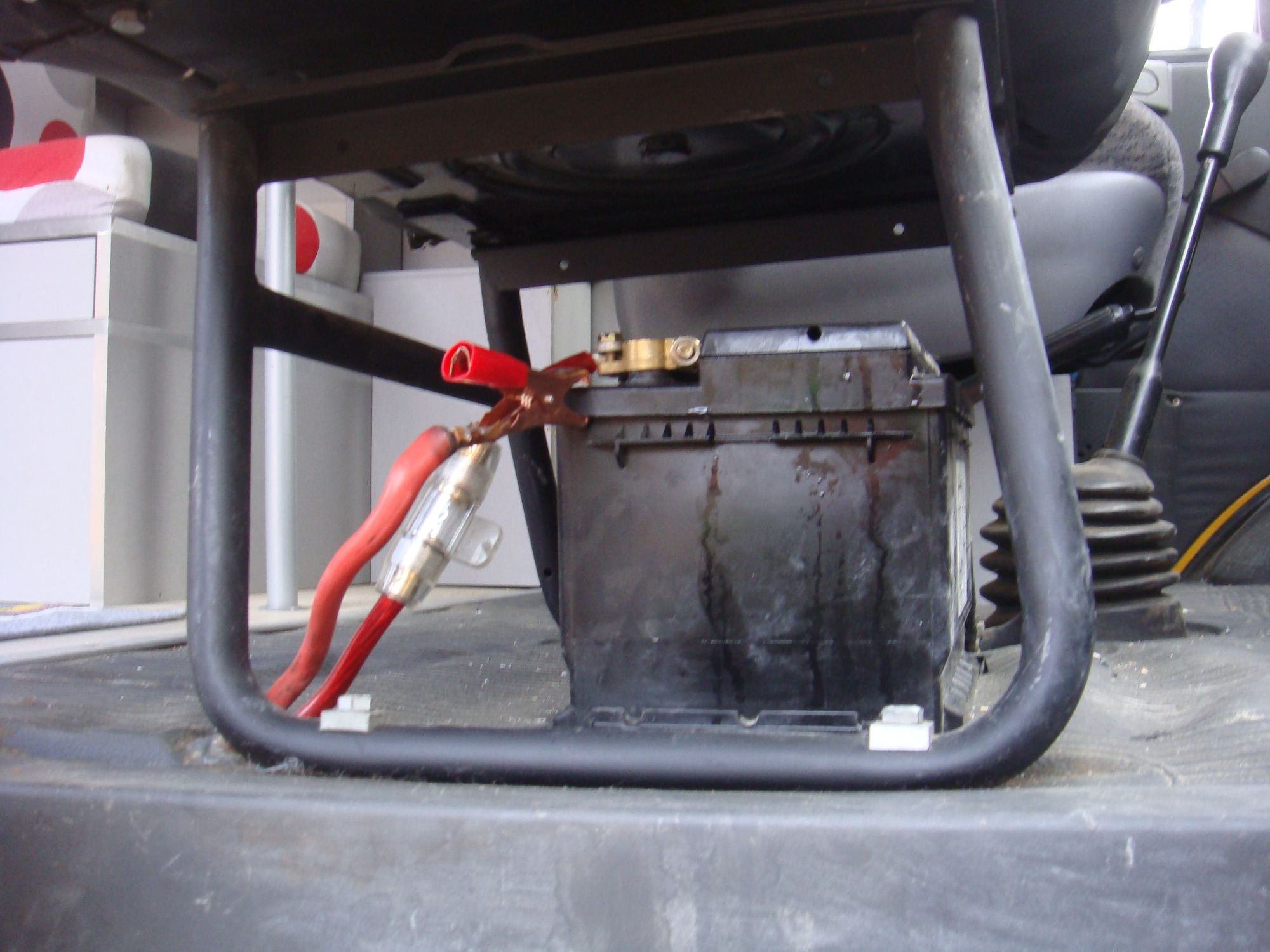

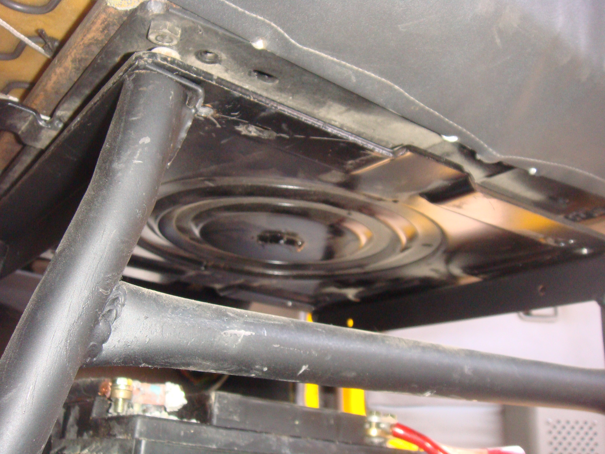

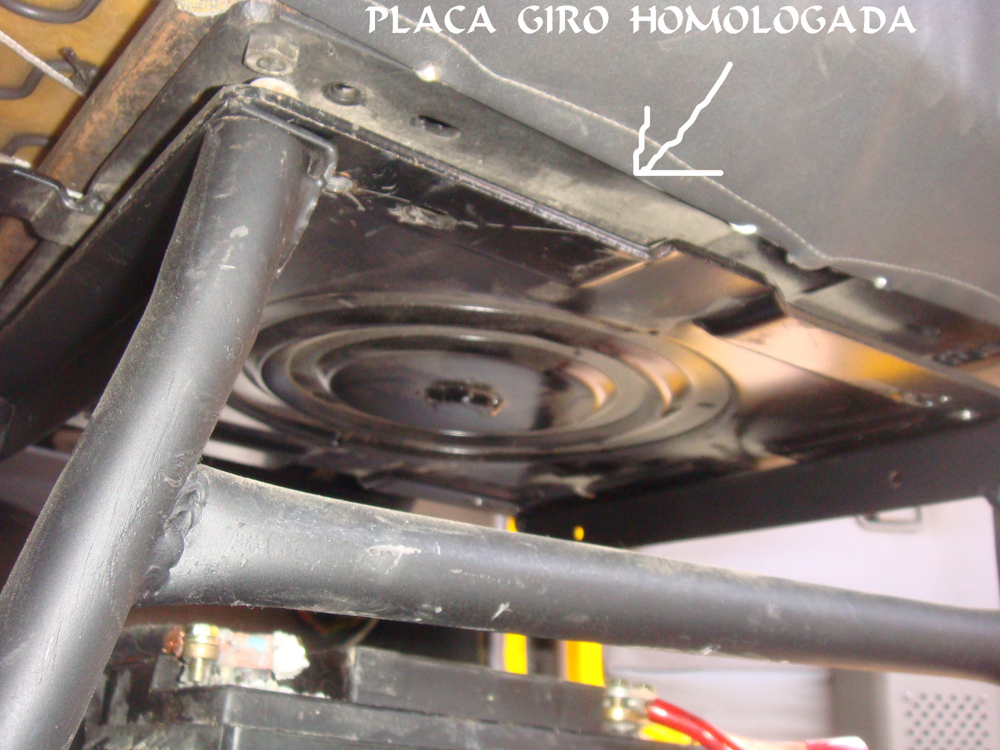

Con un soporte original de un asiento de una plaza,corte los soportes de tubo derecho e izquierdo,que llevan el angulo,al contrario de la foto, los monte en sus correspondientes agujeros,seguidamente,solde los travesaños delantero y trasero,estos travesaños,hay que cortarlos un poco,y encima acople el giratorio homologado,con tornillos de metrica 8,originales,ya que el soporte va roscado,creo que se ve en la foto
y seguidamente monte el asiento,para ver donde pedia los bajos del asiento,(AQUI SI QUE HAY QUE TENER EN CUENTA QUE AL GIRAR EL ASIENTO,NO PEGUE EL MISMO EN LA COLUMNA DEL FURGON)
colocar una placa de chapa de 8mm,donde iran alojados los tornillos,tambien metrica 8 de la placa de giro,solde la placa de debajo del asiento,al asiento y si no pega en ningun sitio,terminado,se refuerzan bien todas las soldaduras y a pintar.

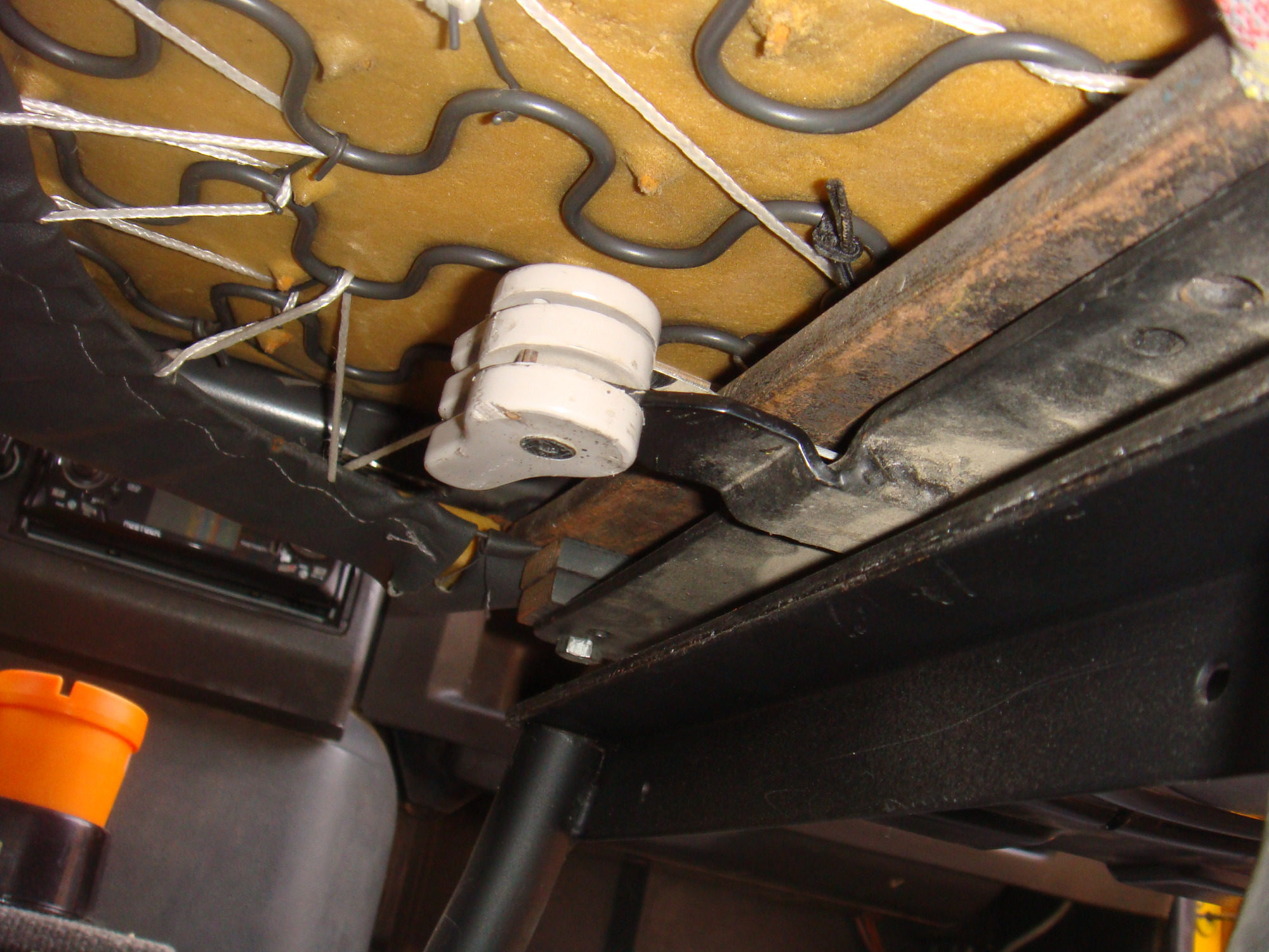

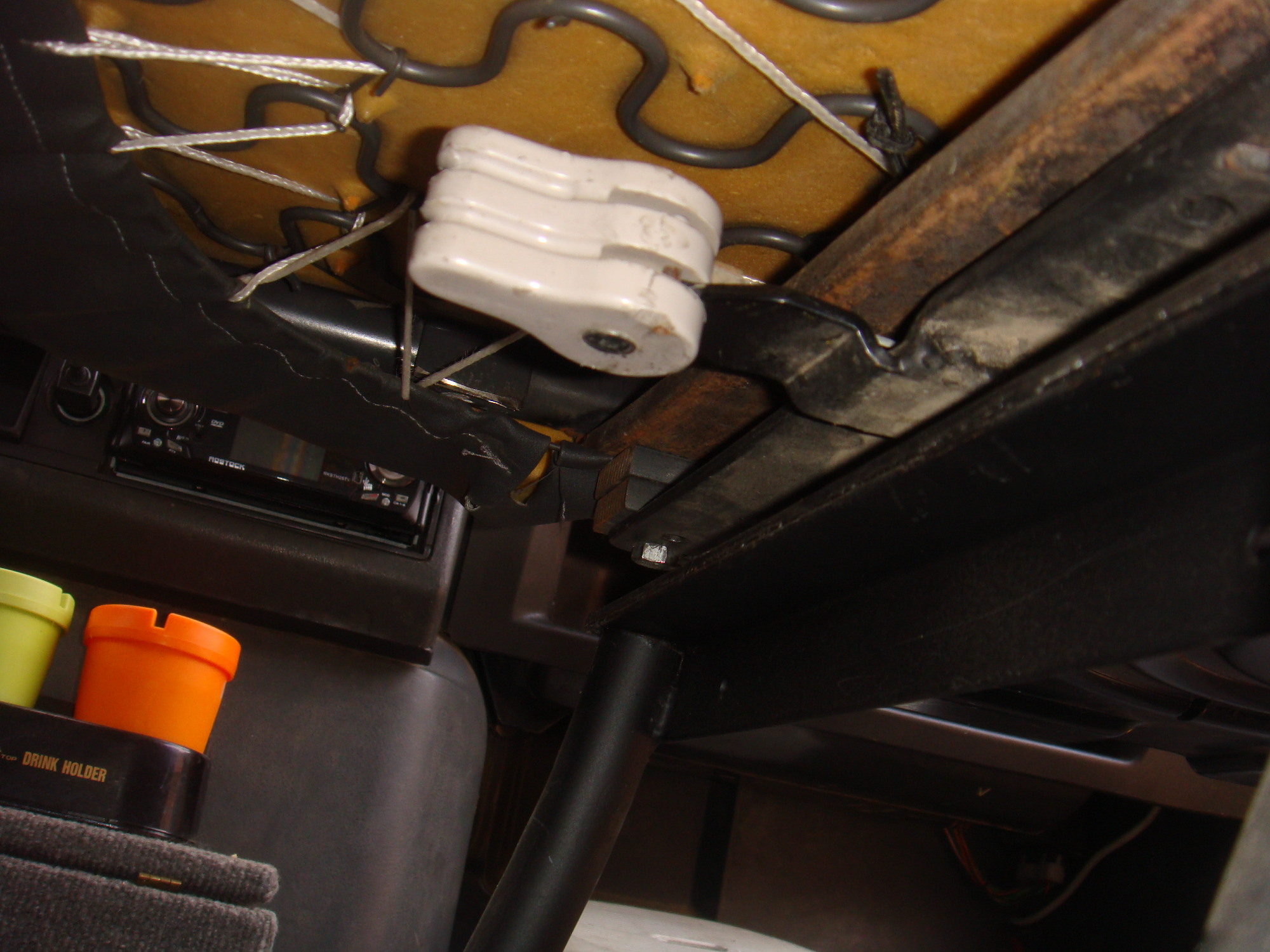

estos son los seguros del giro
y asi quedan

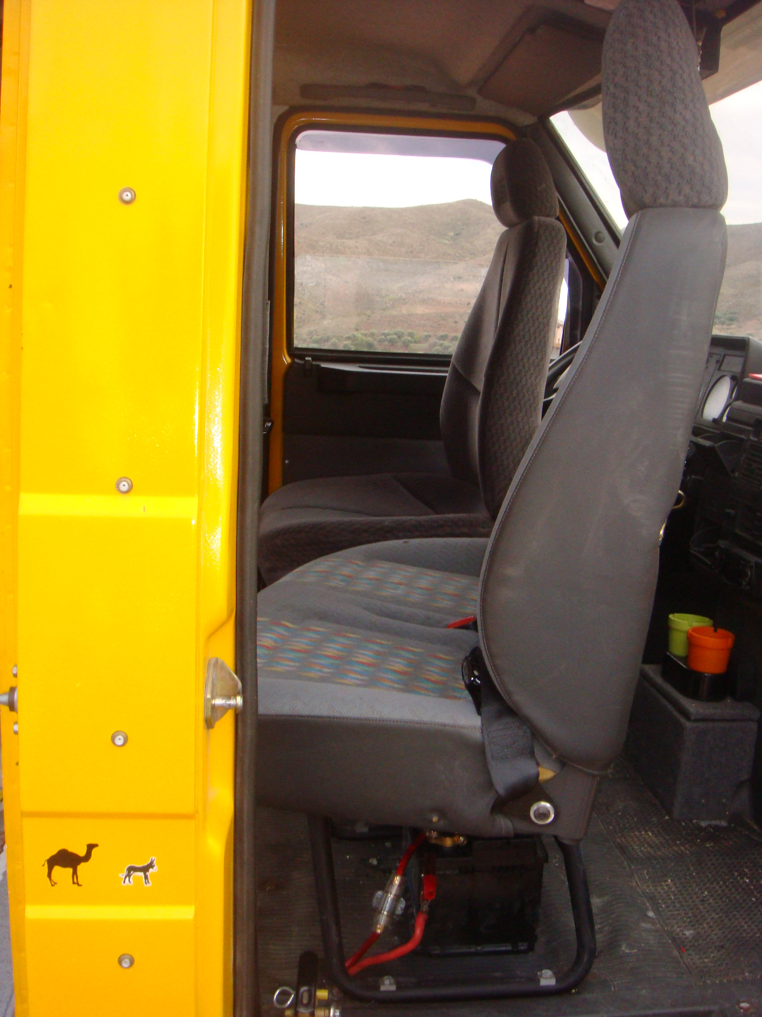

Si que, os dire,que despues de hacer todo esto,el Ingeniero de la ITV, solo miro los anclajes y punto,visto bueno.
Los cinturones,son los mismos que lleva de origen,lo unico que yo,he cambiado es el de la izquierda,que en vez de estar sujeto al suelo del furgon,se lo acople al lateral del asiento,porque molestaba para el giro,tambien sin problemas para el Ing....., es mas me han parado los de VERDE,y NA de NA.

Perdona ,no habia visto tu mensaje, se puede hacer con una homologada o con cualquiera que puedas acoplar, la diferencia es en homologar o no,como yo la hice con una cualquiera,no pude homologar.

Hola, reabro este hilo porque estoy haciendo un sistema parecido. Comentar que en mi caso al final voy a usar las patas del asiento doble original ya que son algo más anchas. Una cosa que hay que tener en cuenta es que el asiento doble no va colocado perpendicular al suelo, hay que suplementar unos 4 cm la parte delantera para que quede en la posición original y sea cómodo. En las fotos del compañero creo que se aprecia el suplemento delantero.
