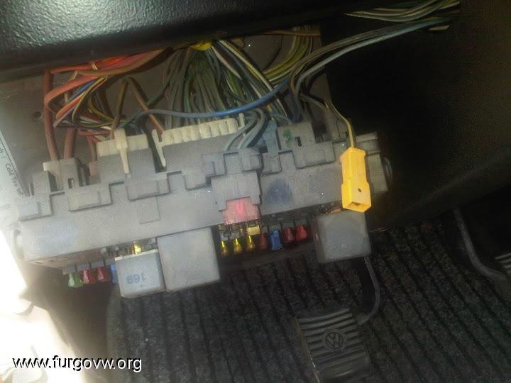

desmonta el portarelés-portafusibles, detrás veras bien todo el cableado y conexiones marcadas con números y letras, desmonta la carcasa de debajo del volante, fíjate en el cláusor, de la llave salen dos cables rojo-negros, comprueba el mas gordo, síguelo hasta su conexión B8, con un polímetro comprueba su continuidad, pon la rosca del polímetro en el símbolo de diodos pinchas un polo de donde sale el cable en el clausor y el otro polo al B8 tiene que pitar,o darte el mismo valor que cuando juntas los dos polos del polimetro , luego pincha en el B8 y busca el D24(creo que sale del porta relés, grabado con un nº2 al lado del relé nº43), pincha ahí el otro polo del polímetro,  tiene que pitar, significa que está OK, hay continuidad.... del D24 sale otro cable rojo-negro de mayor sección hacia el motor, compruébalo también

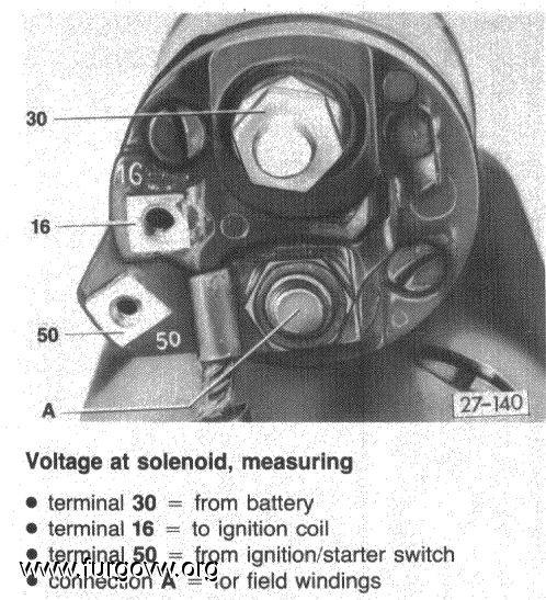

haizkolari
