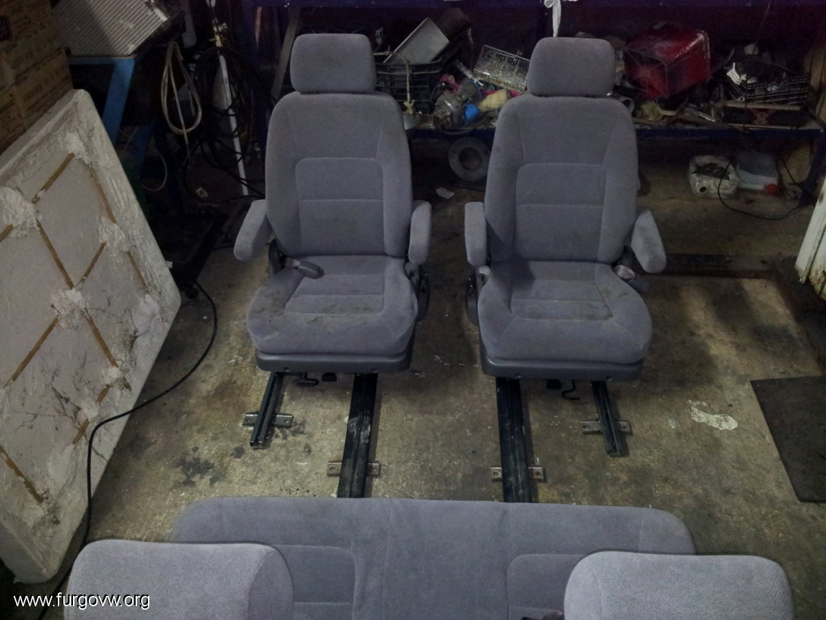

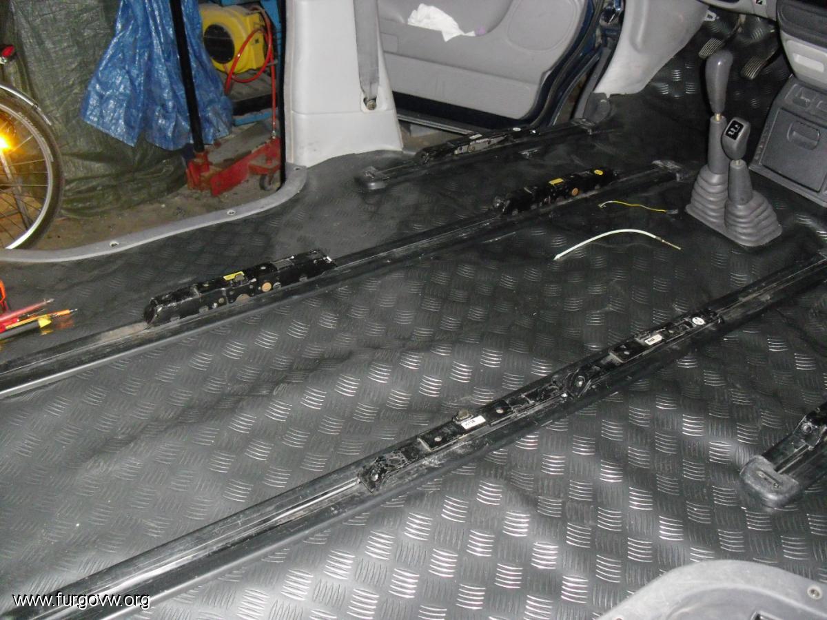

Bueno con esto del hilo de las delica no muevo este pa ná, me voy a liar con la furgo de lleno a ver si la cambio un poquito, a partir de ahora va a ser una space gear multivan ;D, he encontrado lo que estaba buscando hace tiempo, asientos para delante giratorios, son de una kia carnival, en este vehiculo van montados en el centro y detras , y yo los voy a montar delante y en el centro tal como se ven en las fotos, me he traido todo el sistema de railes y dan un monton de juego, cuando lo pegue a los delanteros me queda mucha mas caja de carga

Una vez colocados los asientos, los traseros se quedan los mismos, que plegados en los latetales no molestan,  le voy a hacer unos arcones detras para montarle encima una cama que llegue hasta delante, con su colchon de esponja y varios cajones para organizarlo todo, cocina, ropa, comida, etc...., pero que sean facil de sacar, ya que la seguire utilizando con todas sus plazas, en fin que me siga sirviendo pa tó, para completare quiero hacer de una tienda base para cuando pare en un camping tenerlo de avance y comedor, incluso para dormir alguno, que somos cuatro, ire poniendo mas fotos de la transformacion, un saludo pa tós

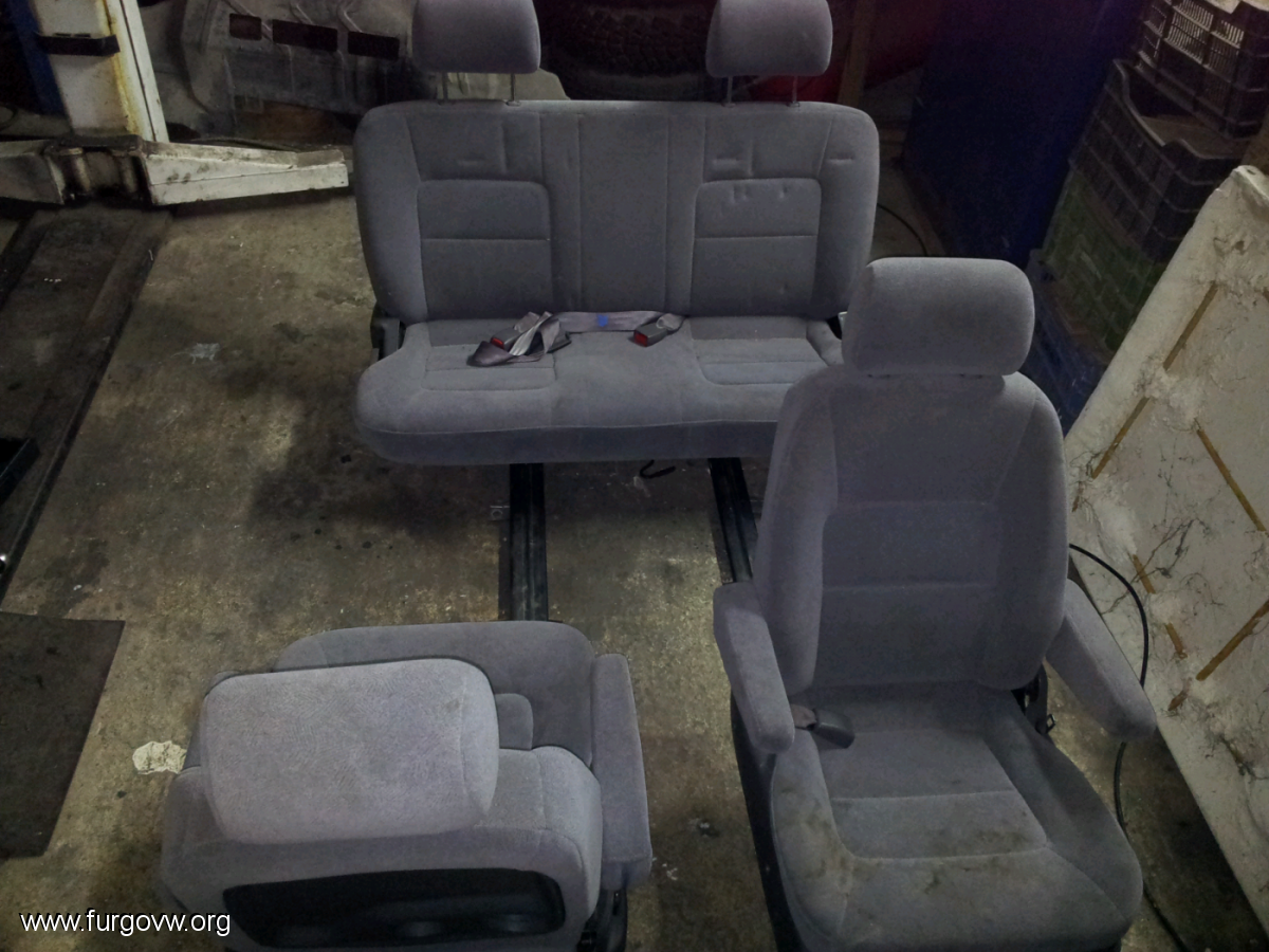

Eah!!!!!!, pues ya estan colocados los asientos, ha costado cuadrarlos, pero han entrado y ademas con sus dos reposabrazos los delanteros, ahora es una space gear multivan  .meparto, ya de camino le he rellenado todo el suelo con aislamiento de ese del leroy merlin de esponja y lo he forrado con vinilo gris, mas practico y facil de limpiar, ahi van los resultados
en fin, ahora una vez que haga la mesa, me sirve de salon, aparte el de enmedio lo recojo hacia delante y me queda casi toda la caja de la furgo libre, ahora me voy a liar con los dos arcones de quita y pon para atras, le dejare los asientos traseros quitados cuando no me hagan falta esas plazas, y los arcones con cajoneras para ropa, comida, nevera (quiero comprarme la que viene a lulu de compresor, tiene buena pinta), y por supuesto convertible en cama, en fin que estoy contento con el nuevo interior ya que aprovecho la furgo mucho mas en todos los aspectos, un saludo pa tós

por cierto en el tema de girarlos, en el derecho es muy facil, solo voy a doblar un poco la palanca de la transfer para que no me roce con el asiento y el izquierdo tengo que modificar la palanca del freno de mano y ponerla en el centro para que no de en ningun sitio, pero nada dificil .nono
ESERO
Han quedado cojonudos y esas modificaciones para ti son pan comido, pero tengo una duda, ¿Esos asientos son una fila delantera y una intermedia o son una intermedia y una trasera?.
manolo4x4
lo segundo, fila del centro y trasera de una kia carnival, estan muy apañaos  ;D
