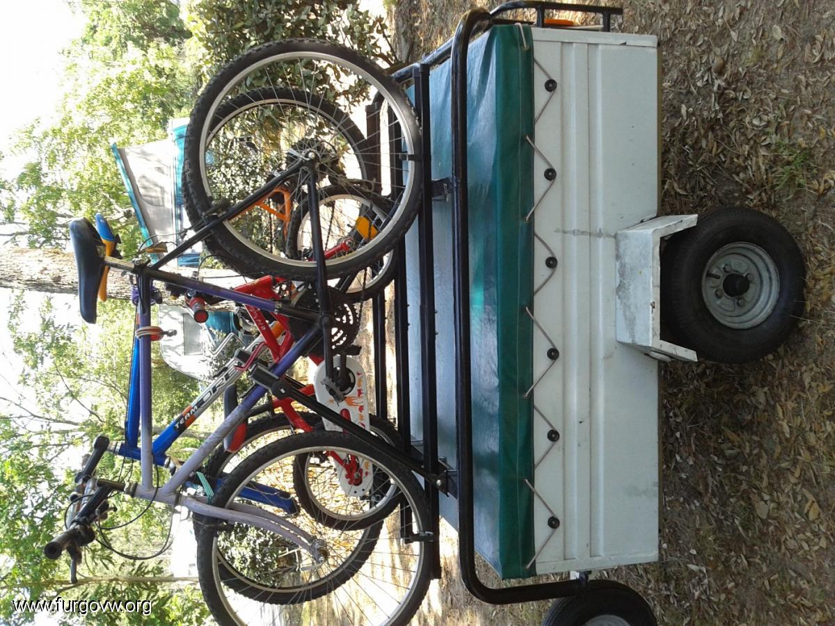

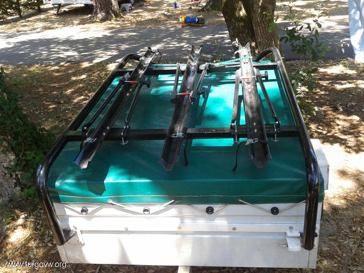

muy chula si señor, espero pintarla pronto y estara mucho mas chula, tu cuando pintas la tuya?
Al ser mas grande el carro, yo creo que seria posible meter 5 portabicis.
Avatible o basculante diria yo, tiene dos enganches detras,como este
Y dos bisagras adelante
pesa bastante por que esta hecho de un tubo que tenia mi suegro y uso ese, podria hacerse mas ligero,
totalmente recomendable ENANO, tu que eres un artista lo podrias hacer facil, si necesitas alguna foto de algo me la pides

Si, es casero, todo el merito es de mi suegro, y un poco mio por aguantarle  ;)
No lo he basculado con las bicis puestas, pesara mucho creo yo
Cuando vayan a pintarmelo se lo comentare, estara nuevita, ademas me he pillado unas llantas nuevas  .baba

La estructura es abatible, bajo las bicis y accedo al carro, no puedo viajar sin el
Me encanta ese añadido, ¿es "casero? ¿totalmente legal? Lo digo desde la ignarancia, aunque sea un remolque de menos de 750kg, ¿puede exceder su altura de fábrica tanto? Igual un hombre de verde con ganas de colgarse medallas te puede multar por las dimensiones.

Estuve hablando con el ingeniero de la ITV de bergara y cuando le pregunte si se podia homologar se descojono un rato, si que se podria pero haria falta permiso del fabricante, proyecto del ingeniero y todo eso, entonces quedamos en que la multa me saldria mas barata.
En los papeles del carro pone ancho, largo, PMA, y medidas de las ruedas, de la altura no especifica nada, no sabia lo que se comenta de los 4 metros.
De todas formas, por la carretera se ven unas salvajadas del copon, remolques y coches con baca que llevan unos bultacos de 2 metros sujetos con cinchas. Esos pegan un frenazo y la carga sale a tomar por c..., esto por lo menos esta anclado de cojones, ya me joderia que me dijeran algo.
