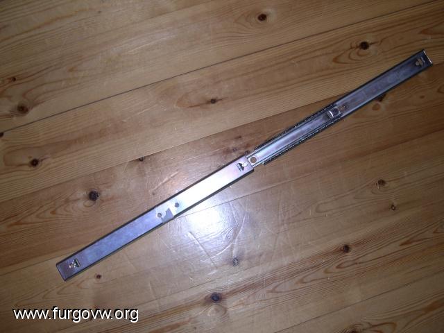

Foto De Palomares: http://img518.imageshack.us/my.php?image=dscn7038eu4.jpg
Esta  otra guia telecópica la compré en una ferreteria un poco grande y cuestan entre 10 y 13 € dependiendo de la longitud. Con ella hice un estante extraible para todo el maletero de la T4 (ahora no tengo ninguna foto). Claro que nosotros no llevamos las "birras" allí, pero yo creo que aguantan bastante peso.
