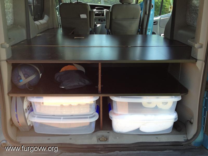

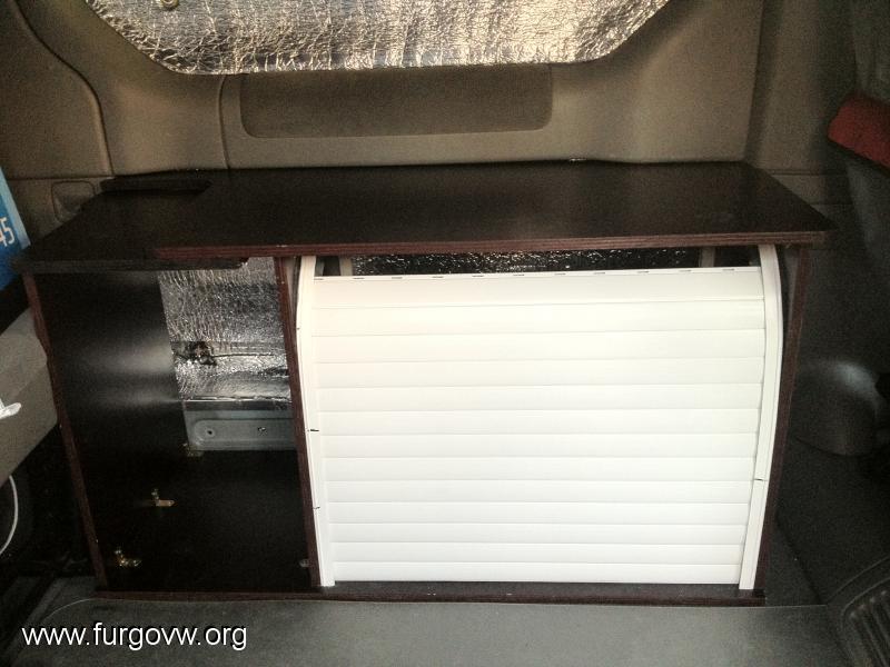

Bueno ya tengo el mueblee!!!! solo keda ponerle la persiana....

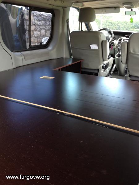

Aki con la cama desplegada, desde atras.

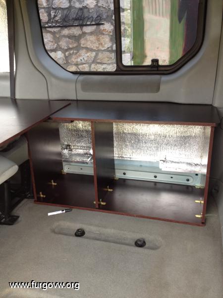

Aki detalle de como encaja la cama con el mueble
El Mueble sin terminar
Otra vista trasera

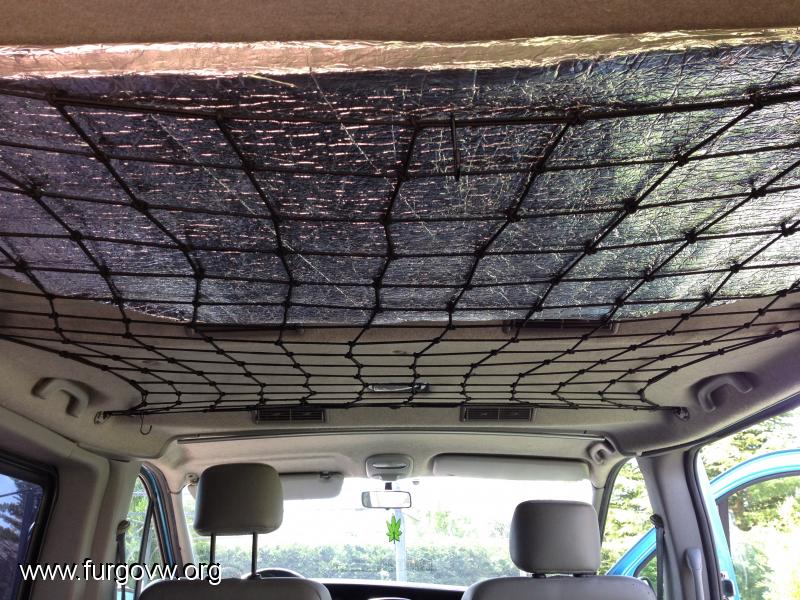

Tambien le hemos puesto una red en el techo para meter oscurecedores.
Espero que os guste, esta hecho con cariño y sudor... se aceptan criticas!!!

De lujo  , al dormir a lo ancho mejor .

Joe que wapo te ha quedado!  .ereselmejor
El mueble lo has anclado a la chapa?

Cita de: Alicia6 en Mayo 15, 2012, 17:10:50 pm
Todabia no, pero el plan es anclarlo a la chapa y a los tornillos de los asientos delanteros, que justo estan debajo!
La verdad es que durmiendo a lo ancho se ahorra mucho espacio!

Muy chula! parece de profesional jeje todo ajustadito  .palmas hay ganas de ver el resultado final!!!!
Pues si , yo lo llevo asi tambien en la ford  transit ,y tener la cama hecha y tener el salón disponible a la vez es un lujo .

Gracias!!  mañana me pondre con la persiana del mueble y pondre fotos... si termino! .panico
txixpax

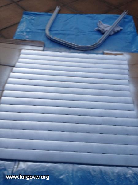

Bueno ya tengo medio terminado el tema de la persiana, compre unas guias de pvc en "U" y despues de medir y remedir las fui calentando con el secador y doblandolas poko a poko, depsues me fui a una tienda de persianas y compre.... unas lamas de persiana! jejeje
Las atornille al mueble... vuelta amedir y tal y bueno este es el resultado a falta de poner 3 o 4 lamas mas ya ke se ve el fondo:
Ahora toca pintar, con espray y poko a poko, el color.... me equivoque, crei que era gris y es plata... pero bueno a ver ke tal keda y sino ya las repintare.
Mañana pongo mas fotos de como queda!
txixpax
Ya lo tengo! A ver que os parece! Faltan cosas pero lo mas dificil ya esta!
