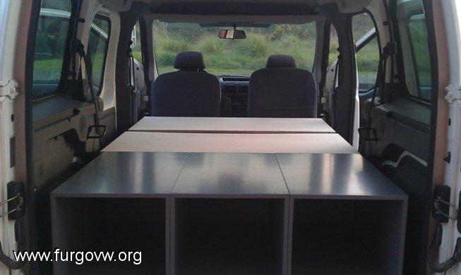

En esta ocasión voy a explicar la elaboración de la estructura de la cama y el colchón.
Buscando en los foros te encuentras montones de configuraciones distintas, cada una de ellas con sus pros y sus contras. En nuestro caso, ninguno de estos diseños nos convenció, con lo cual decidimos realizar nuestro propio diseño. El objetivo es hacer una cama ligera, relativamente rápida de montar, resistente y que se pueda guardar en el hueco que queda entre los asientos traseros y los muebles.

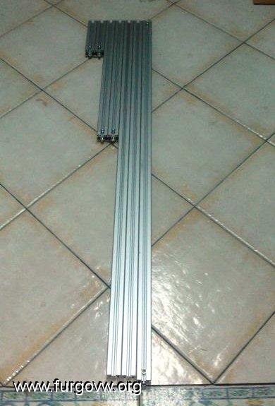

El material más adecuado que encontramos para cumplir estas premisas fue el perfil de aluminio, por su ligereza y por su robustez. Encontramos una empresa cercana que nos facilitó el material y todo el asesoramiento que necesitamos, por eso creo conveniente hacerles una referencia en este post.
http://www.suntech2000.com/

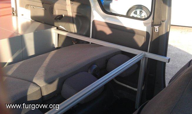

Compramos perfil de aluminio de 30x30mm y fijaciones rápidas, en total 155€. Los 2 cortes largos son para la estructura lateral, el corte más largo es para el travesaño que une las dos estructuras laterales, los dos cortes más cortos son los soportes que irán collados en la parte trasera del mueble y los otros dos son las patas delanteras.

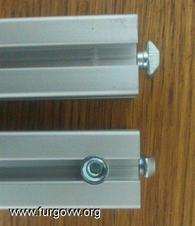

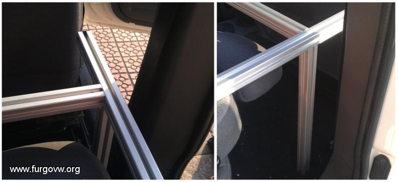

En esta foto se puede apreciar cómo funcionan las fijaciones rápidas. Estas se aprietan con una llave Allen de 4

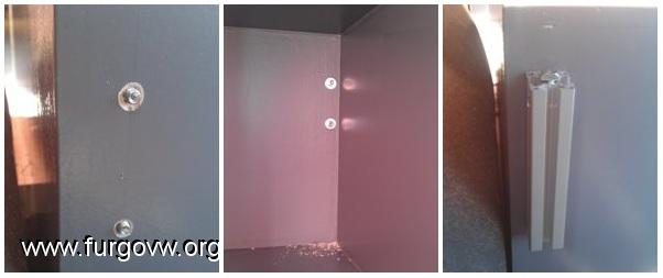

En la siguiente foto se aprecia el soporte trasero. Este va collado a la parte trasera de los muebles y hace las veces de pata trasera.

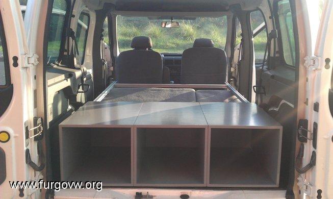

En la siguiente foto se puede ver como se ensamblan el resto de las piezas en la parte delantera. Las barras laterales, el travesaño y las patas. La foto corresponde a la pata delantera derecha (detrás del asiento del acompañante).

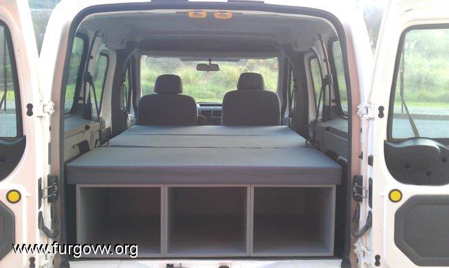

En la siguiente foto se ve más claro el concepto general de la estructura.
Y desde atrás...

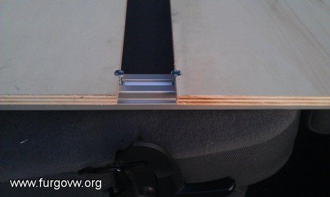

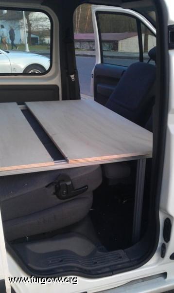

Las tablas del somier las he reciclado de las que nos sobraron del corte de los muebles, aunque la idea es poner contrachapado marino más adelante.
Para que no se muevan las tablas he colocado tornillos a modo de tope.
El resultado es algo así.
Teníamos previsto pedir algunas piezas mas de aluminio para reforzar la estructura, pero el resultado a sido tan satisfactorio que finalmente hemos decidido no pedirlo. Realmente sorprende la robustez del aluminio junto con estos soportes.

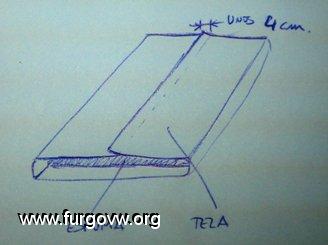

En primer lugar se cortan los trozos necesarios de tela. Para ello se rodea la espuma con la tela bien alineada y se corta dejando unos 2 o 3 cm de más por cada lado para el dobladillo. A ver sin con el cutrecroquis que he hecho a mano se entiende mejor.

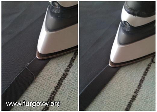

Una vez cortados los retales necesarios, se les cose el dobladillo en los lados donde irá cosida la cremallera. Estos lados son, precisamente los que hemos dejado un poco más largos. Nosotros hemos realizado un dobladillo doble para que quede bien robusto y no se deshilache.

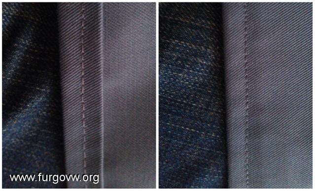

Un buen truquillo para coser estos dobladillos bien y sin tener que hilvanar, es planchar primero el dobladillo para que éste quede bien marcado. Después se cose con la máquina y el resultado es más que aceptable.

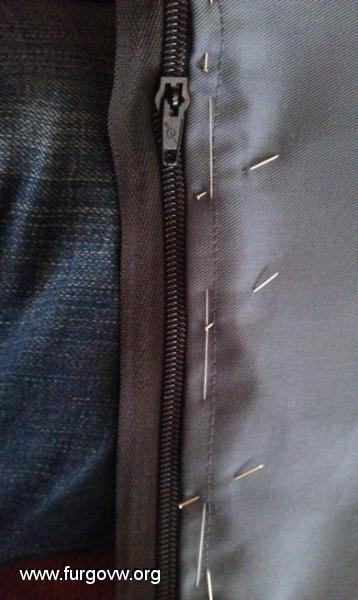

Una vez cosidos los dos dobladillos se unen mediante la cremallera. Las cremalleras te las cortan a medida, así que hemos comprado tres trozos de 1,30m (unos 3€ los tres trozos) En este caso sí que es necesario hilvanar primero y coser después.
Cuando están cosidas las cremalleras, nos quedará coser los laterales. Lo mejor es darle la vuelta para hacer estas costuras. De esta parte no tengo fotos pero no tiene mucho secreto y se puede intuir viendo el detalle en el resultado final.

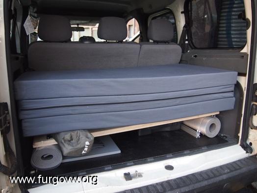

Finalmente deben quedar de esta manera, mas o menos.

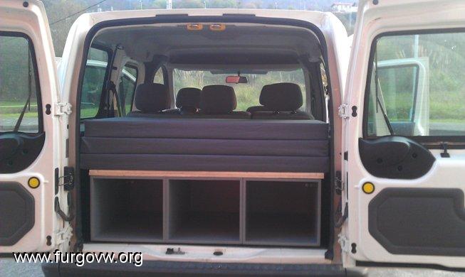

Y finalmente, la cama montada con el colchón puesto y con el colchón recogido.
