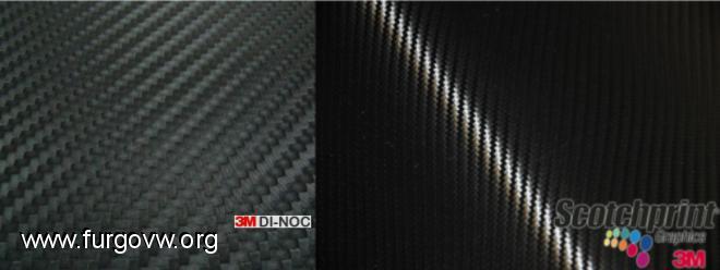

Aquí va mi aporte, espero que os ayude o que os meta DUDAS SI PONERLO O NO!! -> ¿veo compra conjunta? .malabares
En los programas de tunning americanos los usan en vez de pintar el coche, sobre todo con decoraciones (tipo grafiti) lo que les ahorra dinero y tiempo y queda perfecto...
Hace tiempo compré 2 tipos de vinilo efecto carbono, uno 3M (bunísimo, del que se habla aquí) y otro no (malísimo, una simple pegatina, se pone sin calor) Sólo lo he utilizado para el interior, para pequeños detalles...
Aquí compré yo hace tiempo y todo perfecto TODOS SON 3M  http://www.motorvinilo.com/
FIJAOS QUE VENDEN!!
Tienen un blog dónde verás ejemplos...http://www.motorvinilo.com/blog/?osCsid=723a329e527446acd5ceba18bee30d94
y esto, no se cómo funcionará pero promete por facilidad y sencillez: Adiós al cutter. Knifeless cinta de corte para vinilos
http://www.motorvinilo.com/blog/productos/knifeless-cutter-cinta-corte/
y para rematar... algo que os preguntabais antes: 5 Diferencias entre el vinilo fibra carbono normal y el brillante
http://www.motorvinilo.com/blog/productos/diferencias-vinilo-carbono-mate-brillante/
y por supuesto tienen una sección demostrativa con VIDEO http://www.motorvinilo.com/videos-instalacion-pm-6.html
este no se como será pero tienen aún más variedad que en el aterior...
http://www.topvinilo.es/
Fotos http://www.topvinilo.es/paginas/imagenes
Novedad, proximamente dicen que vendrán unas Bandas tipo mustang americano
Interesante, lo acabo de descubrir... ME INTERESA!!http://www.topvinilo.es/tipos/tira-adhesiva
    Tira adhesiva Cromada Medida: 5mm de ancho x 2mm de alto
    Tira adhesiva color Azul Medida: 4mm de ancho x 2mm de alto
SALUDOS, esto es un mundo lleno de posibilidades jejeje .baba
P.D. No me he parado ha comparar precios todavía
muy buena aportacion,se agradece,al chino cudeiro ke se lo pille yo tambien tenia en colores y bastante variedad,decir tambien sobre el mio ke mas bien es mate,ke con la furgo mojada cuando lo ves keda aun mejor y sobre todo lo ke me gusta es el tacto ke tiene pq ahi tambien se distingue la calidad,si alguno esta interesao en vinilo mas barato ke mire en los chinos del barrio ke tambien lo venden y no es coña,jejejeje,ese si ke te dura menos ke un caramelo en la puerta de un colegio
