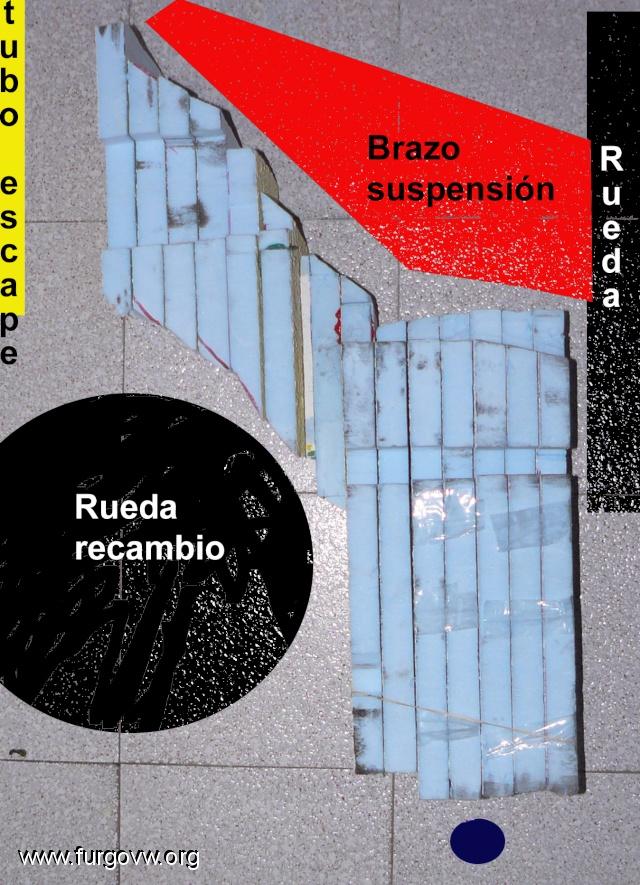

Abril 17, 2012, 11:15:44 am #24 Ultima modificación: Abril 17, 2012, 11:23:21 am por Inuk
Hoy estoy baldado .conmuletas
No sé cuantas veces me metí ayer bajo la furgo para ir haciendo placa a placa el molde y con la humedad que hay en el garage...
Bueno, ya queda algo menos... :)
Uilizando unas "mega cuñas cutres" que hice hace tiempo con retales de aglomerado pude elevar algo la furgo y trabajar algo más cómodo.
Al final así es como lo dejé anoche y  me falta un trozo de molde por hacer antes de que llegue al tubo de escape que me limita el espacio.
He hecho un "cutre esquema" en la foto para que veais como queda más o menos   :-[ colocado en los bajos. El punto azul oscuro és la "salida" del agua del depósito original de la California por donde se unirá al que estoy haciendo y donde ya he puesto unas llaves que se pueden ver en una foto anterior.

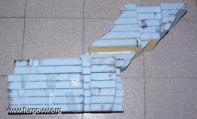

Bueno ya he acabado el molde "en bruto".
Así en bruto me sale un volumen de alrededor de 40 litros. Lo cual quiere decir que si evito que se formen bolsa de aire haciendo tomas de aire en los rincones apartados del depósito, muy mal tendría que hacerlo para que no consiga como mínimo unos 30 l efectivos de agua caliente.  .yupiii
Me falta "pulirlo" un poco y redondear alguna esquina.
Marcar donde poner las aberturas y sus tapas. Que tamaño y  tipos de tapas poner.
Marcar los puntos se sujección.
Marcar la entrada de la bomba y su tubo.
Marcar el lugar del desagüe
Marcar la entrada, salida y lugar de colocación del serpentín del calentador Gofio.
Forrar el deposito e impregnarlo.
