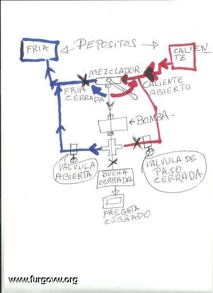

 Lo siento inuk queria ponerte el esquema pero no me pasa la foto desde la galeria  hasta aqui

Gracias Fortra
Ya la pongo yo.
Ufff! ¡Que lio! Me pierdo  :-[ Supongo que mirandomelo con calma...
Empiezo con mis dudas:
¿Que tipo de bomba serviría para eso?
¿Se podría "mezclar" 0% de un deposito y 100% del otro?

Otra pregunta:
¿Tu crees que se podría poner todas las llaves más o menos juntas?

Cita de: Inuk en Marzo 15, 2012, 12:43:13 pm
Gracias Fortra
Ya la pongo yo.
El mezclador es una valvula de doble via puedes cerrar y abrir como quieras mezclar al  50% - 80% etc y tambie  "mezclar" 0% de un deposito y 100% del otro ...la bomba te la pongo cuando pueda pasar foto puedes poner todas las valvulas juntas ,es decir yo pondrê el mezclador con la ducha y la bomba en el maletero a la salida de esta la doble "T" o mejor una cruz como ves en el esquema con llaves de paso a cada lado para abrir el retorno al deposito que quieras .......
La bomba es igual que esta que ha puesto PAYO en su furgo :   http://www.furgovw.org/index.php?topic=226319.3025
PS. segun este esquema estamos pasando agua del deposito rojo (caliente) al azul (fria) sigues las flechas y lo entiendes

Cita de: DISCOVAN en Marzo 15, 2012, 15:31:08 pm
mas sencillo aun... un deposito de agua fria con su salida al frio del grifo mezclador, otro deposito con agua caliente, con su salida al caliente del grifo mezclador (este le puedes regular de 0% al 100% del deposito que elijas, y si quieres transvasar una bomba en un deposito directamente al otro... y todo sencillo y solucionado...
con ese sistema necesitas 4 bombas 2 grifos mezcladores uno para ducha y otro para el fregata ademas muchos metros de tubo
