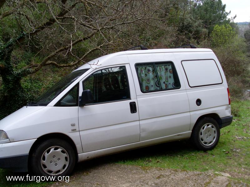

Esta es mi furgotillo ,aun no tiene nada,unas cortinas ,un colchon y poco mas,pero despues de ver lo que hay por aqui voy a ponerme manos a la obra.

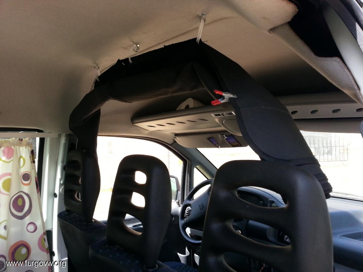

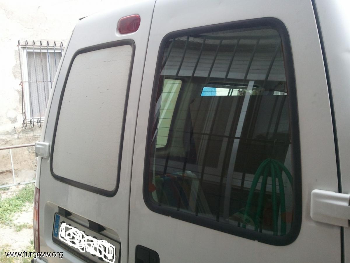

-Quitar los cristales blencos que estaban muy cuarteados y se veia toda la publicidad,con un secador y paciencia salieron muy bien.
eso si me queda una duda ¿porque en la ITV no importa que lleves eso pegado ni necesitas homologacion y si pones laminas negras transparentes si?? respuesta a mi misma .solo quieren sacarte el dinero......

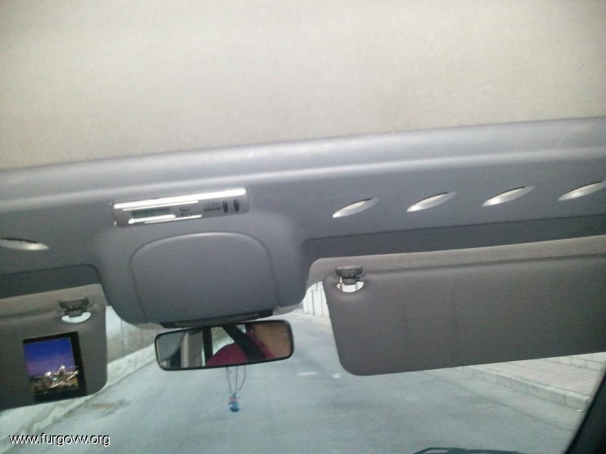

- poner el reloj termometro ,lo puse en la bandeja en el centro,aun tengo que mejorarle el agarre que se mueve un poco pero estoy bastante contenta con el resultado

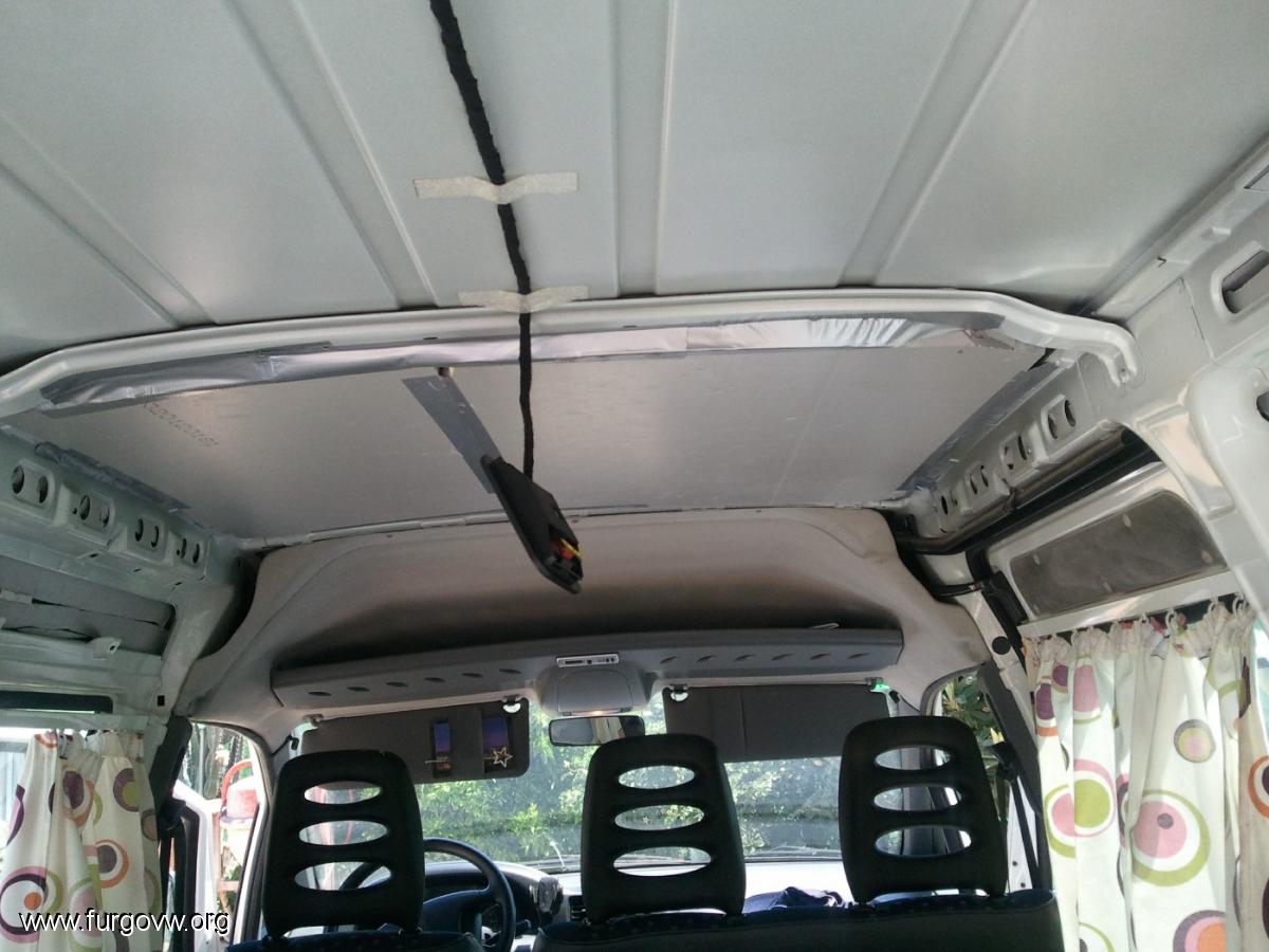

-por ultimo el aislamiento del techo,que una que es muyyyyyy torpe no se dio cuenta que era muy gordo hasta que fue a montar el techo.
asi que como tenia agotado el presupuesto furgonetil,me toco armerme de paciencia y cuter y rebajar las planchas hasta el tamaño adecuado,aunque al final me quedaron bastante bien,ya aprobeche que lo tenia desmontado y en algunos agujeros le puse remaches roscados para despues poder colgar cosas.

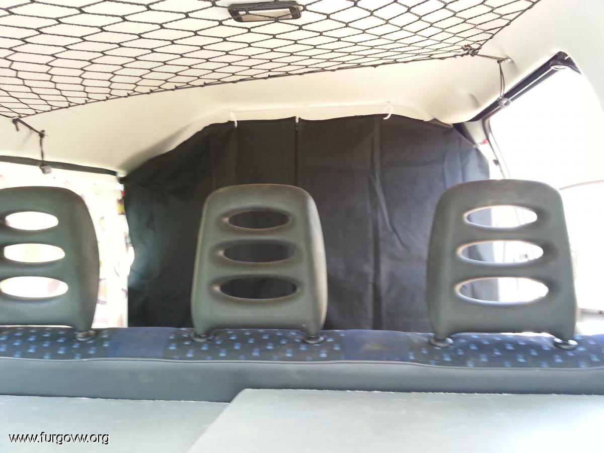

lo siguiente que he puesto ha sido un separador entre los asientos delanteros,la tela es esa que venden en el lidl,para los perretes.
estirada viene casi justa y luego se puede enrrollar facilmente,como es negro muy opaco viene muy bien,

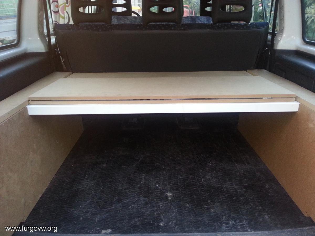

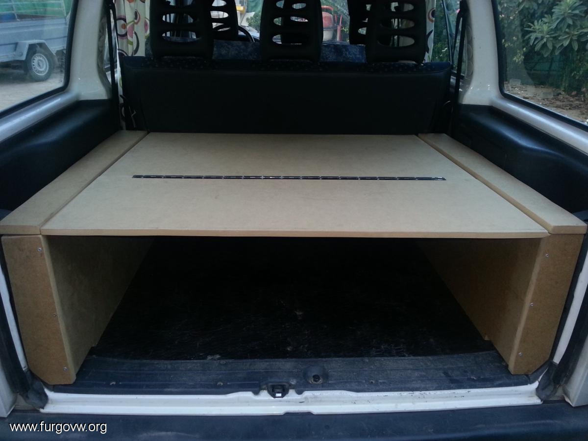

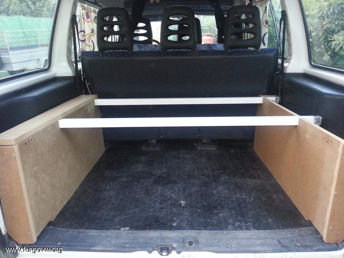

y por ultimo los arcones,la idea original se la copie a ñoz (gracias por todos los consejos )

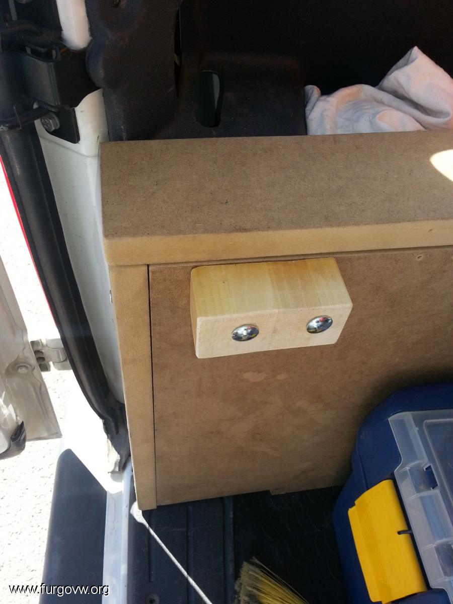

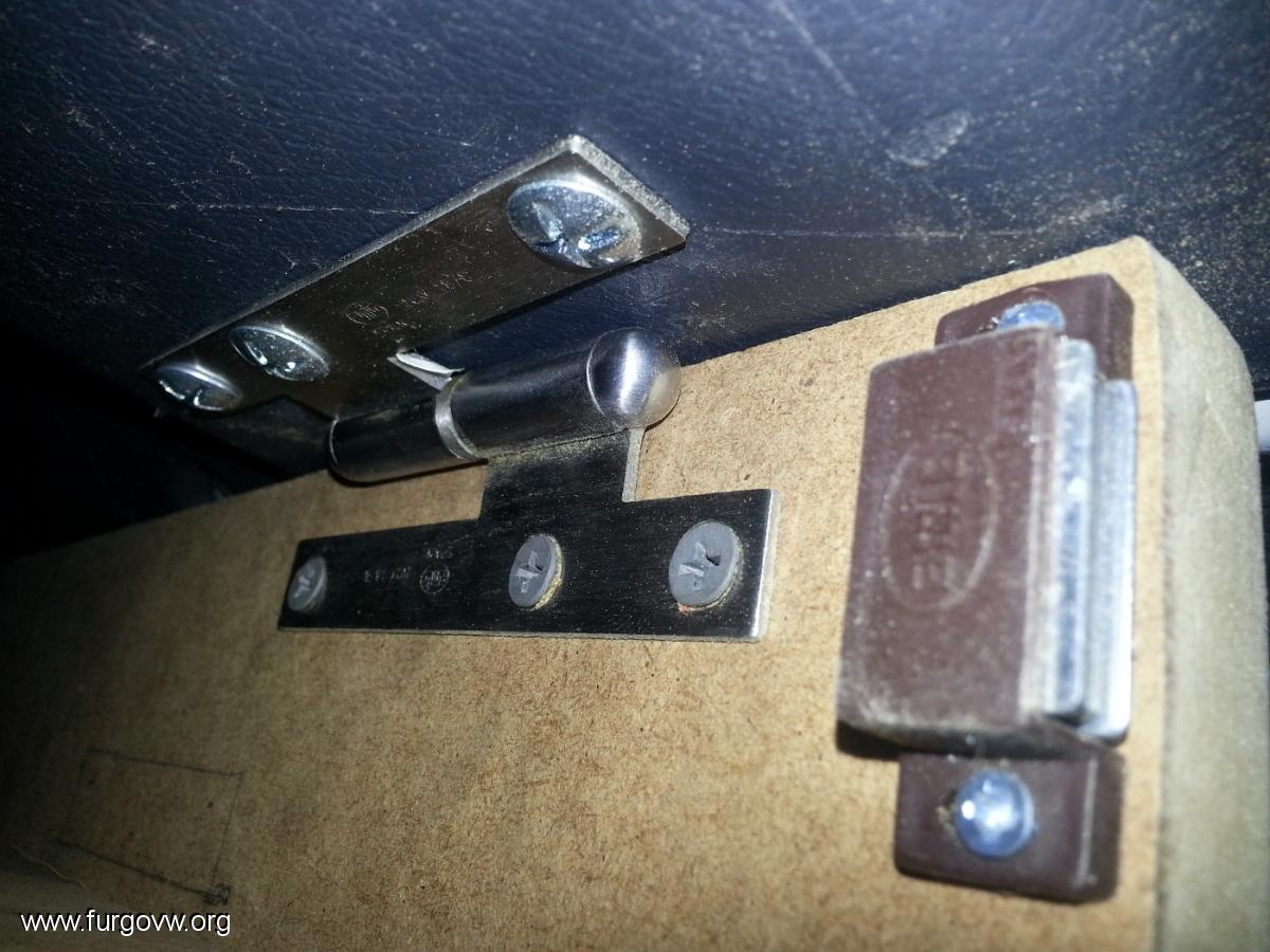

Los arcones van sujetos a la furgo con bisagras.lo que hace que sea muy facil montarlos y desmontarlos.
la madera superior ,en vez de dejarla entera le puse una bisagra de piano para poder cerrarlo y en el dia a dia que sea mas comodo acceder al maletero.
las tapaderas de los arcones (por asi decirlo) ajjaj van sujetas con imanes de puertas de cocina ,asi es mas facil llegar al interior.
Me falta pintarlos para que esten mas monos pero eso para la proxima, lo importante es que ya se pueden utilizar  .palmas .palmas

Podrias poner fotos de la cama montada? con el colchon.
Encima de los asientos pones alguna madera? O el colchon apoya directamente en el respaldo de los asientos? En este caso es estable?

ahora mismo no tengo fotos pero en cuanto las tenga te las subo.
encima del asiento no pongo nada,siempre procuro dormir en el lado de la madera,asi que en el asiento apenas caen los pies y es muy poco peso.
Es bastante estable,aunque al bajar el asiento queda unos centimetos separado de la madera y si que se puede deslizar la madera y caerse, pero yo le hice 2 agujeritos y le pase unos tornillos asi no se mueve nada y queda muy estable.
de todas formas yo he dormido antes de tenerlos y no se ha caido pero por prevenir....
eso si mi colchon es de gomaespuma pero de una pieza,lo llevo doblado a la mitad atras
