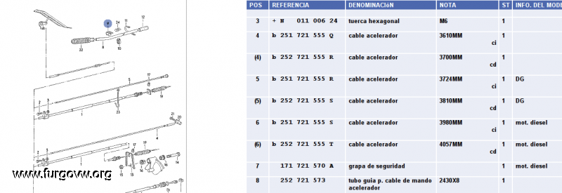

donde puedo encontrar el cable para el acelerador de mi T3!??
he preguntado en volkstuning y me han dicho que no.
lo he visto en serial-kombi pero he visto que hay varios modelos dependiendo del motor y la verdad nose cual seria es que me corresponde a mi.
alguien que me pueda ayudar?
haizkolari
si es del 90 la ref es  251 957 803E o acabada en A ....en alguna parte de la pieza debería ir grabada su referencia o sino por el tamaño la hay de 2,24 metros o 2,64 metros (si la referencia acaba en F es el cable grande)

mi cable mide 3980mm ??? ??? ???

 .malabares  estaba confundido con el cable del velocimetro, la referencia según el etka es la b 251 721 555 s

zion24
Pues en la vw-bus.com sale con gastos de envio 34,25
En karvans sevilla sale 40€ gastos envio aparte
en serial kombi sale mas barato pero hay q fijarse bien en el modelo que se pide.
en justkampers es dificil saber cual es el que corresponde a la furgo
yo el que he visto que es mas afin al de mi furgo es el de vw-bus.com, por las terminaciones y la longitud q coinciden
en la bus haus no he mirado.
en estepona malaga no lo tienen
y en kafer Bcn me parece que costaban 40 pavos sin gastos de envio.
todos estos precios orientados a los datos de mi furgo claro...

tio como te digo despues de los mensajes que tienes no hay que rayarse tanto en este tema y mas para un cable
para la tuya solo hay un modelo,que e montado ya mil,porque no me hechas cuenta
independientemente que lo compres aqui,en alemania,en francia etc
el primero te vale,el segundo te vale,el de kafer te valdra
tio para t3 del 84 al 90 diesel,no hay mas
