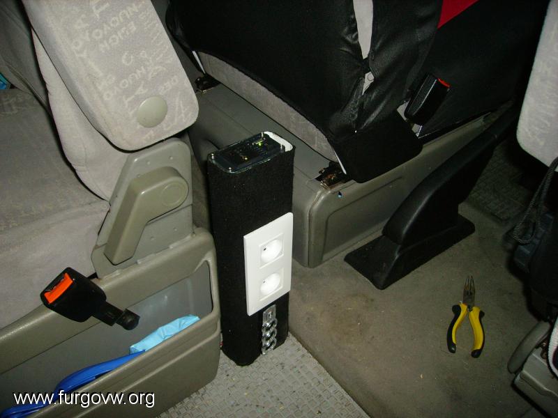

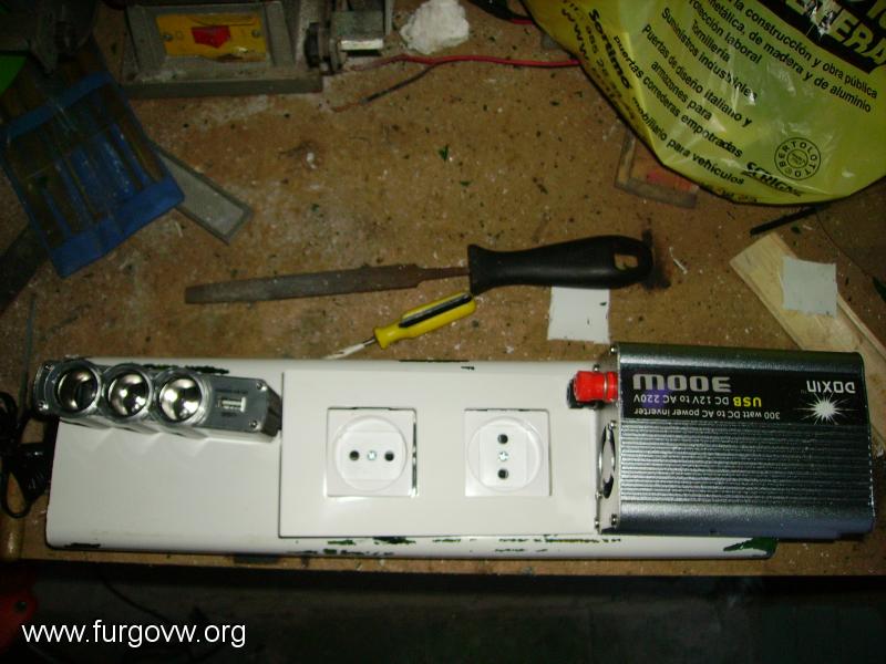

Me apetecia hacer un briconsejo,es para gente como yo ,que no es muy habil y se hace rápido

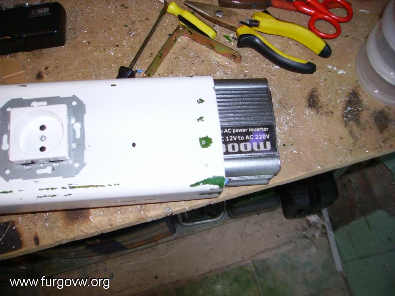

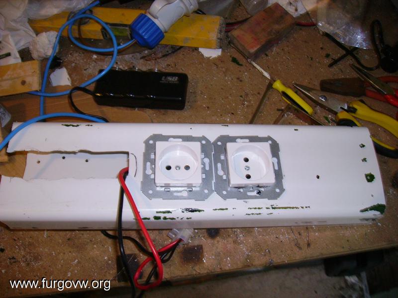

Aprobeché un PVC que tenia con forma rectangular,y que me vino como dios porque me entraba niquelado el convertidor,ni echo a medida
ftp://

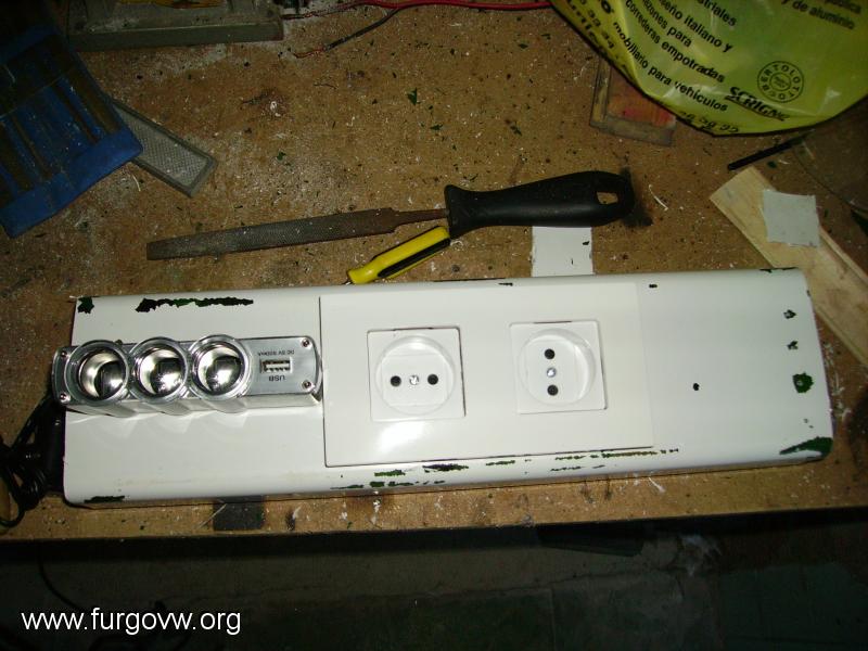

Luego embutí los enchufes calculando que no dieran con el convertidor
Y al final tb puse una base multiple para conectar enchufes de mechero

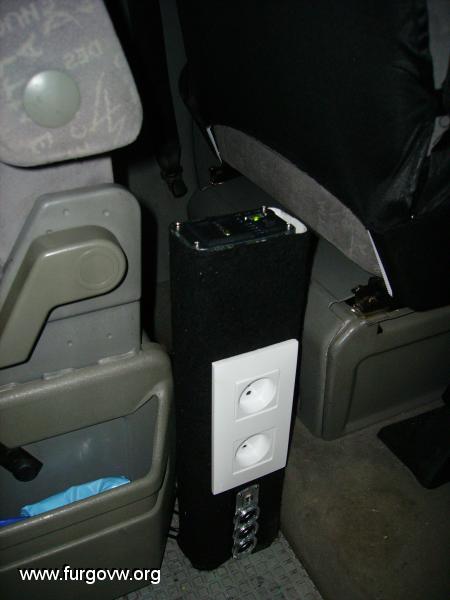

Y asi keda depues de forrarlo y ponerlo guapo,no ocupa y tampoco keda tan mal

Una pregunta, en el tubo de PVC, el inversor trabaja bien? Vamos, no se calienta?
Pisotones
Yo tengo pensado hacer algo parecido y en el mismo sitio, pero todavía no he encontrado el "recipiente" donde ponerlo.
Mi pregunta es ¿Como lo has anclado al suelo?
elaky
Si te fijas hay un agujero en la parte de arriba que me sobró al meterlo,y luego le hice unos agujeros a un lado a la altura del ventilador de modo discreto.
Está anclado al suelo con unos angulares y por dentro del pvc le puse una tablilla para darle mas cuerpo a la estructura
