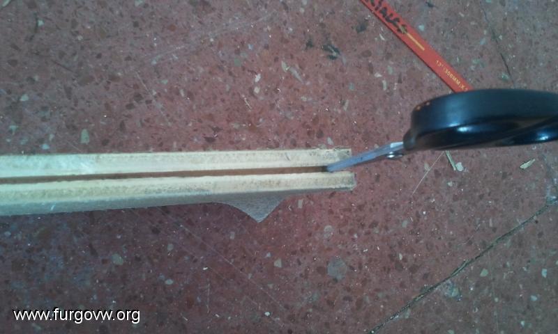

2º al quitar los bordes de plastico ...se quedara en la ranura restos de cola...esos restos hay que quitarlos porque sino luego al poner el nuevo no te dejara meterlo bien y te expulsara el borde....todavbia no he descubierto como quitar la cola de forma facil... sin morir raspando con un destorinillador.... .loco2

las fotitos

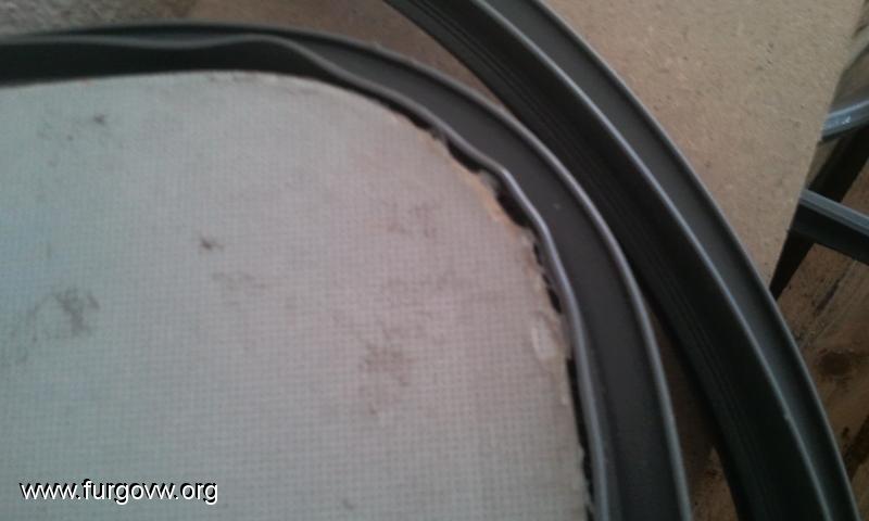

sacando la cola con.......unas tijeras..pfffffff

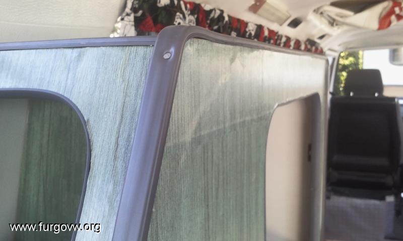

se puede apreciar en la esquina...que puse el vinilo encina de otro que le faltaba un cacho

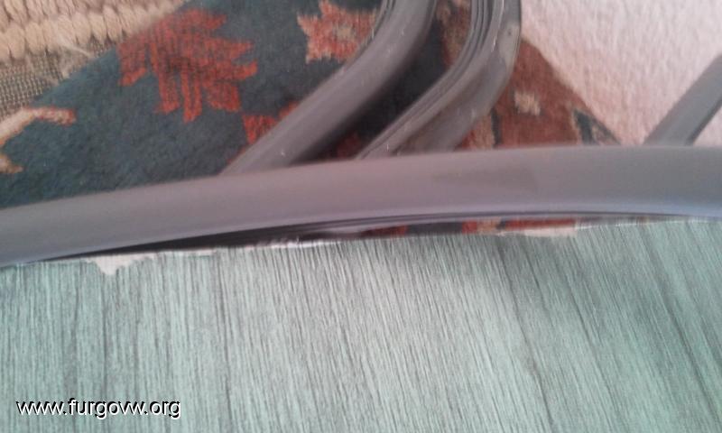

se puede apreciar como de agarrar, raspar..etcc..se ha jodido el borde del vinilo
la chapuza por no sacar la cola de la ranura..además de para pegar la curva...pegar 3 cm manteniéndolo agarrado media hora....otro día otros 3 cm...!!! horrible!!!

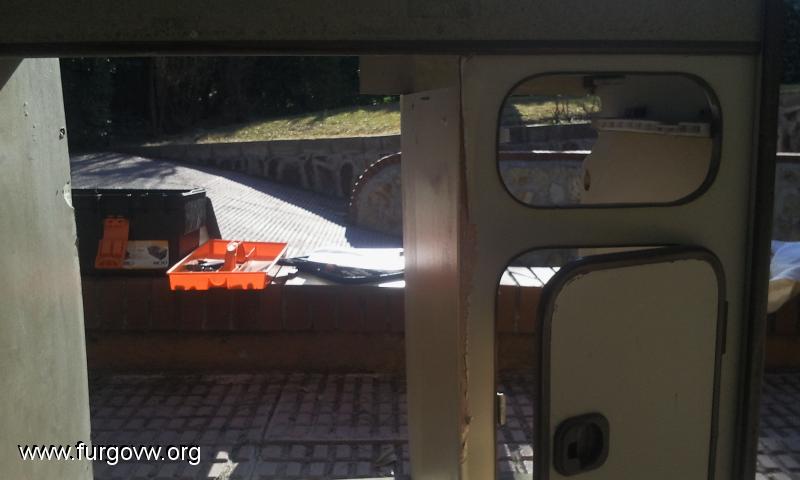

y pr último un ejemplo de las fotos que saqué...que no valen para nada....tienen que ser de más detall

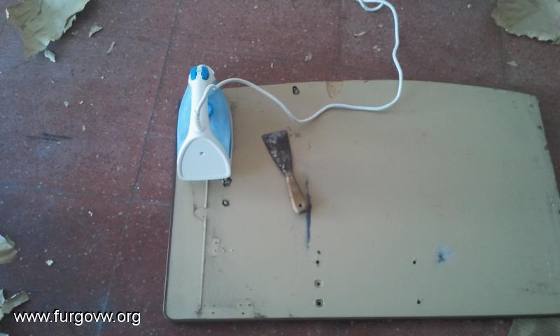

aquí sigo con mis queridos muebles.cada día más sabio.hoy he aprendido lo fundamental que es sacar bien la cola antigua antes de poner los nuevos bordes.
también ia presentó a dos grandes aliados contra los antiguos vinilos. imprescindible

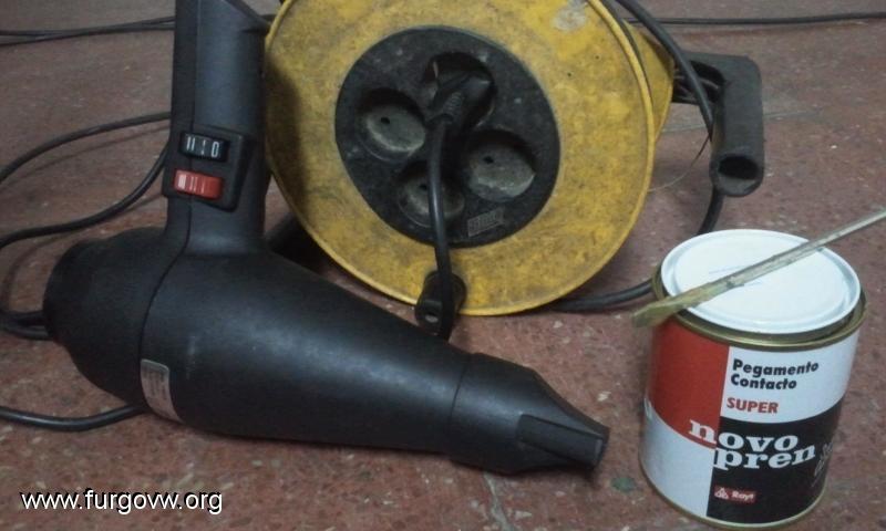

y para pegar y dar forma a los cantos.
un secador para calentar los cantos para que sean fácil moldear y cola de contacto. !! nada que ver con la insufrible cola blanca que estaba usando!!
