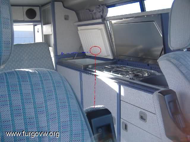

Bueno os comento como están las cosas más o menos. La alimentación eléctrica y los mandos de la calefacción los voy a pasar por la viga trasera izda (en la cali está justo delante del armario ropero), de ahí me gustaría pasarlos al interior del ropero pero sin que sean visibles, pero claro tengo la nevera y me es imposible manipular o sacar los cables más abajo de donde los he sacado (circulo rojo). Una vez dentro del ropero lo tendría todo solucionado ya que tengo la batería auxiliar y coloco el mando en el propio armario. ¿Como puedo pasar los cables al panel trasero (sale justo en el armario)?
Para los tubos de aire de la calefacción, la entrada de aire la pondré en el escalón del conductor y la salida en la boca de la calefacción trasera, igual que la foto que ha puesto Eli. Me comentó Aghast (gracias por los consejos!  ; ) que podía tener poco caudal de aire al tener que angular demasiado el tubo, ¿alguien que la tenga así me puede comentar que tal le va?
