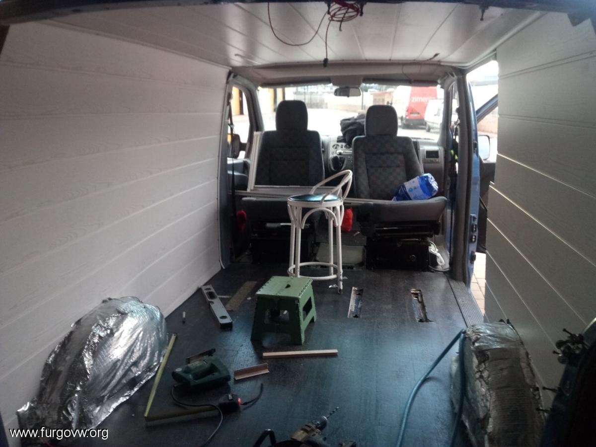

Ya está... ya está rodando al 100% desde hoy y es esta:
y viene de aqui:   http://www.furgovw.org/index.php?topic=232004.msg2391822#msg2391822
Aún queda pulirla y algunos detalles que iré haciendo sobre la marcha.... y vender Manzanita 1.0 que me ha servido de donante para los interiores.
