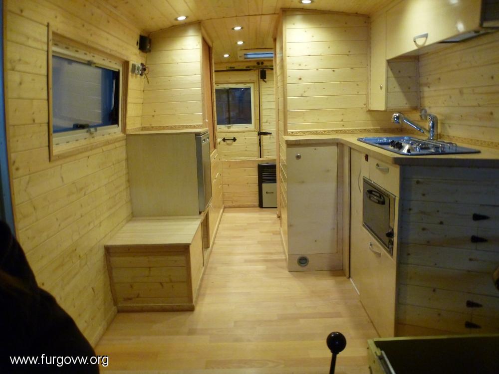

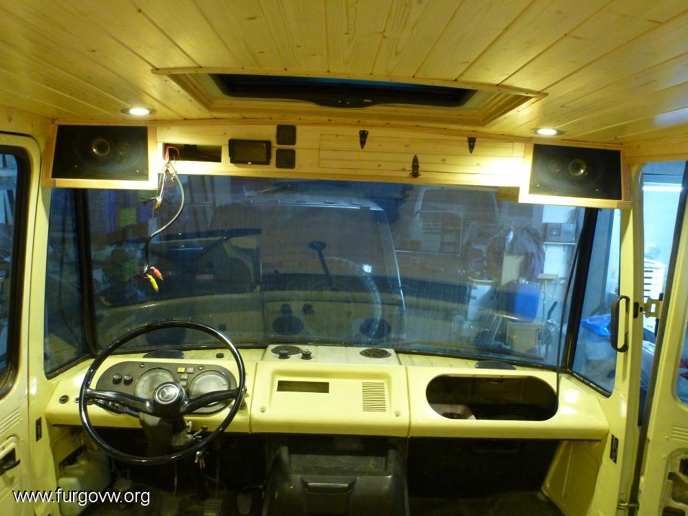

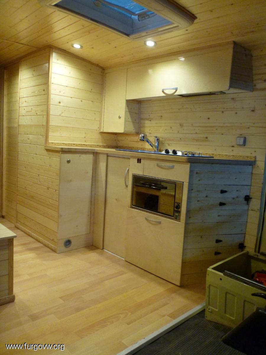

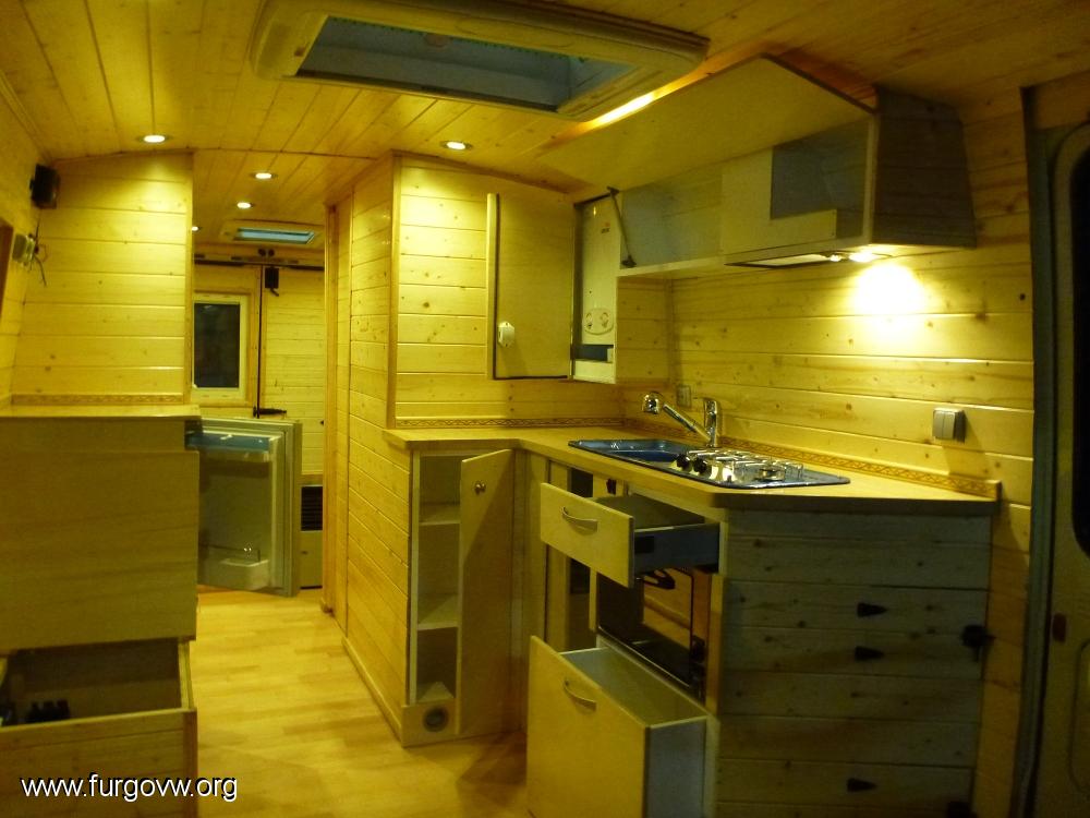

Buenoo, pues estos dias a hecho limpieza mi padre y a sacado todas las herramientas y demas de la furgo  .ereselmejor y he podido hacer unas fotos de como va la cosa.. despacito como siempre :D pero avanzando  ;D

ole ole y ole  ..... que es lo que hay debajo del fregadero??  este año festi con la mercedes no??
Alber☼
Cita de: petateneta en Diciembre 19, 2013, 23:07:58 pm
Lo de debajo del cajoncito es un horno de gas , pues a ver si la acabo para  el 2014... que ya no digo naaaaaaaa  .loco2
