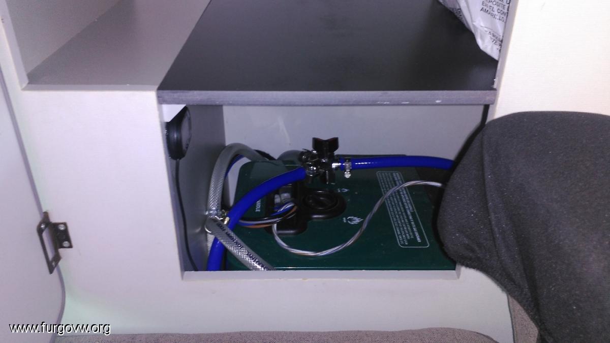

Aquí os dejo unas fotos de mi Kampa, lo he puesto dentro de un armario que no hacía servir, hice taladros en el armario para ventilar aunque cuando lo uso habro la puerta para que ventile mejor. La llave de 3 vías es para recircular el agua al depósito y el termómetro digital para saber la temperatura del deposito

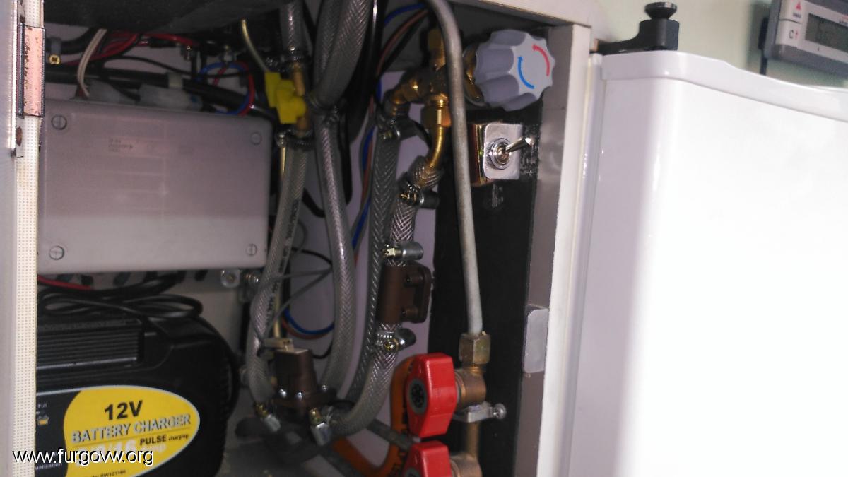

En esta foto podéis ver la valvula mezcladora de agua, el presostato de 0,4 bar., válvula antiretorno y la Y que divide el agua para el grifo o para el conector rápido del flexo de la ducha

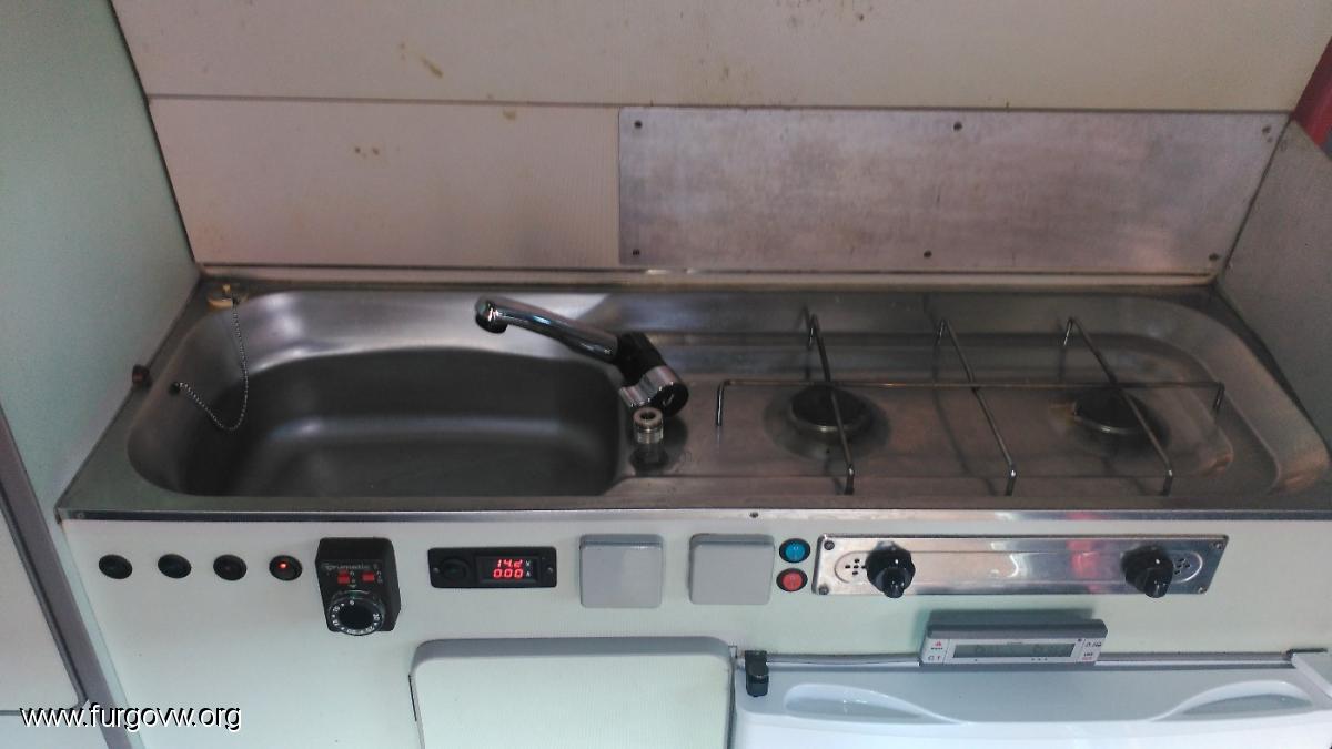

Aquí se ve un interruptor azul y otro rojo, el azul lo enciendo cuando quiero activar el agua, lo puse por seguridad por si me fallara el presostato poder anular la bomba de agua, el interruptor rojo es para activar el Kampa. El conector rápido es donde se enchufa el flexo para la ducha interior
