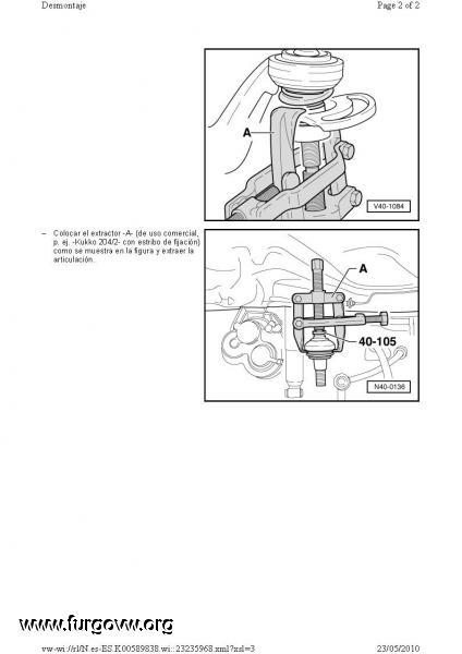

Mira como lo hacen el los concesionarios, con un extractor:
No creo que sea tan caro ese extractor; lo malo será que por la oxidación, seguro que no salga con él y tenga que hacerlo con la prensa.

La manera que dice abra es la "normal" para sacarlo pero la put.... a veces es que el oxido y el tiempo que lleva sin cambiar hace que con una maceta sea muy difícil de sacar (no imposible) y lo más práctico sea quitar el brazo y usar la fuerza de una prensa que todoslos talleres tienen y usan para cambiar rodamientos.
En la hoja de VW dicen que con un extractor como el de la figura se puede sacar pero es difícil si está muy oxidado.
