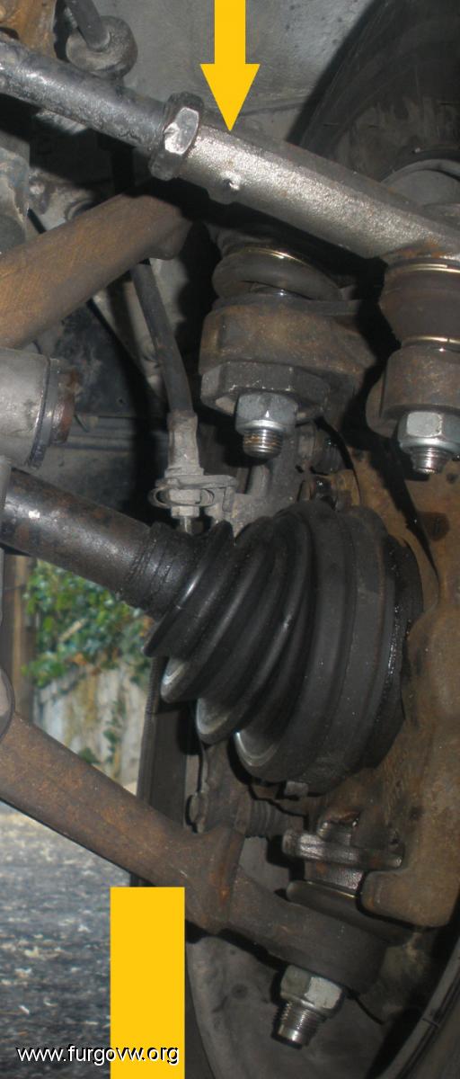

Como conseguis meter las rotulas superiores nuevas en el alojamiento?? Le he dado con el taladro y rodillo de puas para quitar toda la suciedad, luego le he pasado la pulimentadora y despues bien untado de molikote e intentado meterla y no hay manera tengo miedo de seguir dandole cepazos a la tuerca y fastidiarla, le he dado mil veces con la maza y me quedan unos 4 o 5 mm para terminar de entrar, pero no hay manera, me recomendais lijar tb?? Que metodo usais vosotros??? Tb he probado a calentar el alojamiento (con decapador, los medios no dan para mas), mi ultima opcion seria llevarlo a un taller y que lo metan con la prensa
abra
yo la metí con el brazo montado en su sitio y la rótula en la mangueta y dando con la maceta en el brazo para que baje, además de la limpieza, lijado y engrase...

Pero donde le dais los mazazos a la tuerca??le he apretado con una maza de 2 kg y no hay manera.

no, le tienes que dar al brazo una vez montado, con la rótula en la mangueta y el brazo inferior apollado en un taco
el taco sería el rectángulo de abajo y golpeas el brazo por donde está la flecha  ;)

Apoya la furgo en el suelo e intenta apretar la tuerca.xq si golpeas arriba puedes doblar la rotula de la dirección

yo me hice un tubo a medida de la rotula,para apoyar y para proteger la rosca..y pinpan sobre el brazo para dentro.
tienes que ir alternando golpes delante y detras para que entre recta..la primera me costo mazo,la segunda entro de lujo

La barra de dirección está más atrás del brazo de suspensión (por delante en la foto, no tenía otra  ;)) él tiene que golpear el brazo de suspensión y por mucho que apriete la tuerca no le va a entrar en el brazo, ya que la tuerca está bajo la mangueta y donde no le entra es de arriba superior, otra opción es montarla así y esperar que baje a su sitio, total salirse no se va a salir...

Lo habia pensado Pero y si luego por lo que sea no baja?? Es una liada...creo que le pasare bien con la lija hasta que vea el estriado que se queda casi pulido y luego intentare otra vez, supongo que con un buen calenton al brazo con un soplete o similar ayudaria tambien en la labor. Y si aun no se deja sera hora de visitar el taller para usar la prensa hidraulica, esque si la acoplo sin estar bien embutida y luego no baja es una faena otra vez desmontar y demas,
Pero intentare hacerlo con un tubo, mejor que dar en la rosca, el fuelle de la rotula sale sin problemas verdad??es por no fastidiarlo con un mal golpe. Gracias gente esta claro que hay algo que falla pues todos habeis podido, como digo y si no sale hoy saldra mañana,  ;)
