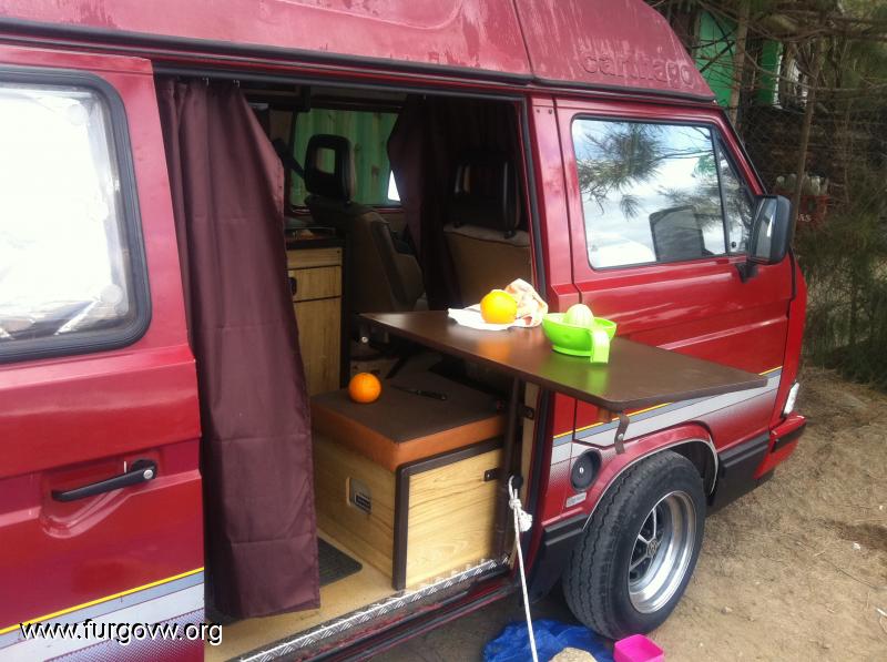

Una salida con la furgo, dia de playa...

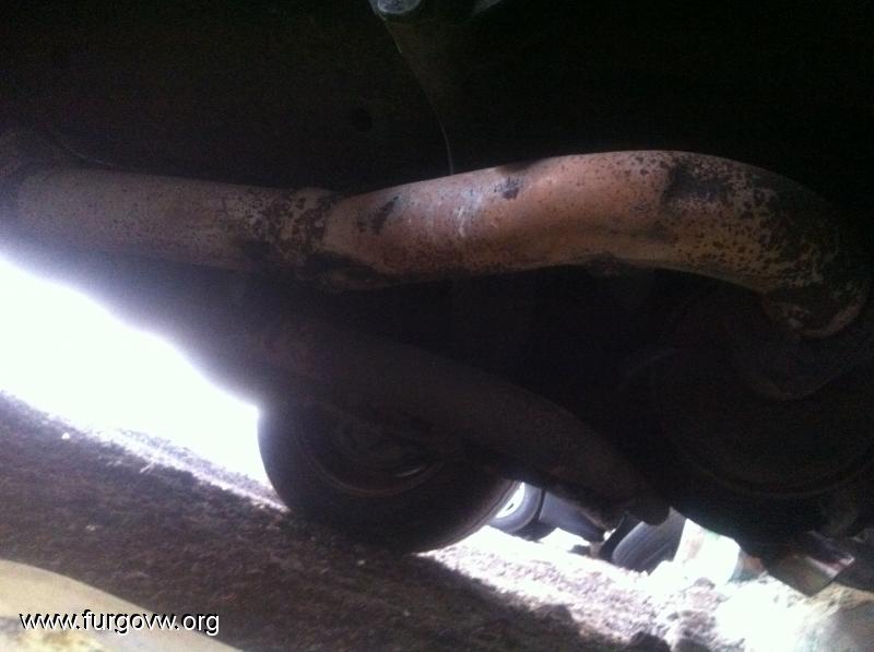

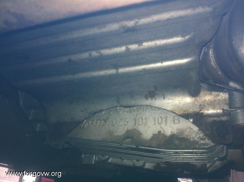

Hoy he ido a comprar y encargar varios recambios para el motor de la tragona, y claro cuando he abierto la ficha técnica del coche, cual es mi sorpresa que ponia que el motor es un MV (2110 y 95 caballos tras la conversion de kw), y claro, yo pensaba que mi motor era el DJ.
Ahora viene la duda, en teoria el motor MV es con catalizador, y el mio no lo lleva!!!! y como mi motor es renovado, cambiado en 2009 si no recuerdo mal, ahora no se si le montaron un motor DJ o si le montaron un MV y le suprimieron el catalizador!!!! yo el año pasado pase la ITV como coche sin catalizar y ademas como son furgos viejas en la ficha tecnica no venia como vehiculo catalizado.
Como puedo saber si el motor que llevo es el DJ o el MV sin catalizar?
t3 family
Cita de: vwt3multivan en Marzo 16, 2012, 20:28:56 pm
Buenas, a ver si alguien me puede resolver una duda y grande!!!!
Pues es muy facil, el 112cv solo lleva un silenciador en todo el tramo del escape y el 95 lleva otro aparte (no se si sera tb cilindrico o rectangular). ;)

kintala  : gracias, la verdad que todavia le keda unos cuantos paños por pintar, jeje, la verdad que lo de la franja roja es algo k siempre me h agustado, y mas poruqe tengo un gti mk2 y otro gti mk5 con sus franjas rojas, y la tragona ni iba a ser menos  ;D
t3 family: la verdad que a una con motor MV catalizado y con dos silenciosos, se le puede kitar el katalizador y dejar con un solo espape, no? de hecho como digo, la mia en papeles era una MV y al montar el nuevo motor a mi me dijeron que es un DJ el nuevo motor, y mirando bajo el coche, en el escape se observa que llevaba como dices el silencioso adicional, pero lo tiene condenado, pongo fotos...

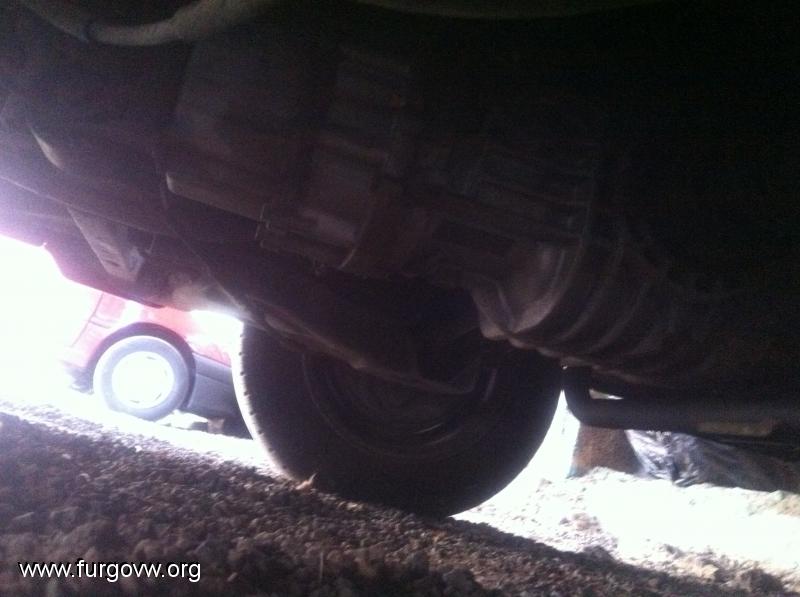

Así es un motor MV
y así esta el mio actualmente, trankilos que de este año no pasa que le ponga todo los tubos del escape en acero inox.
A ver si alguien tiene otra idea, vendra alguna denominacion del tipo motor en el bloque?

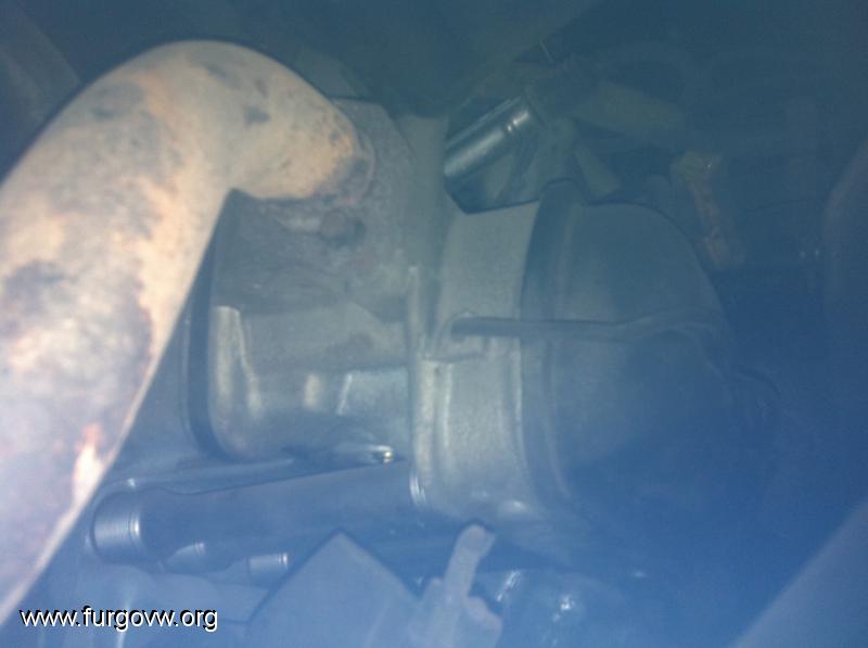

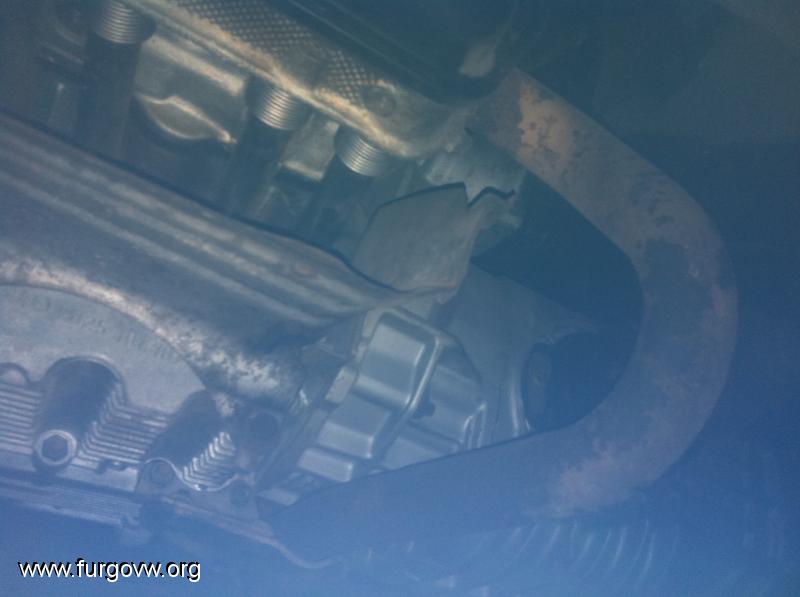

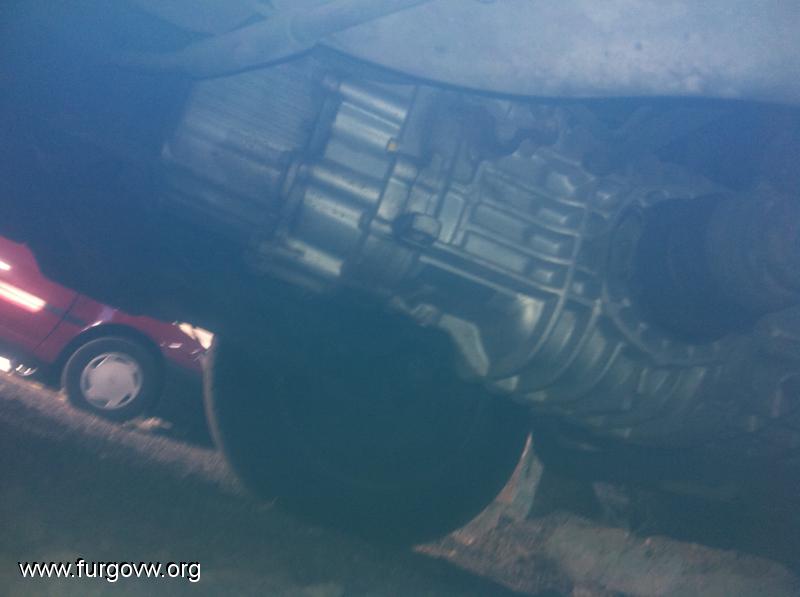

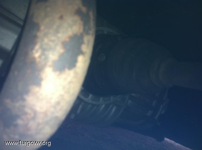

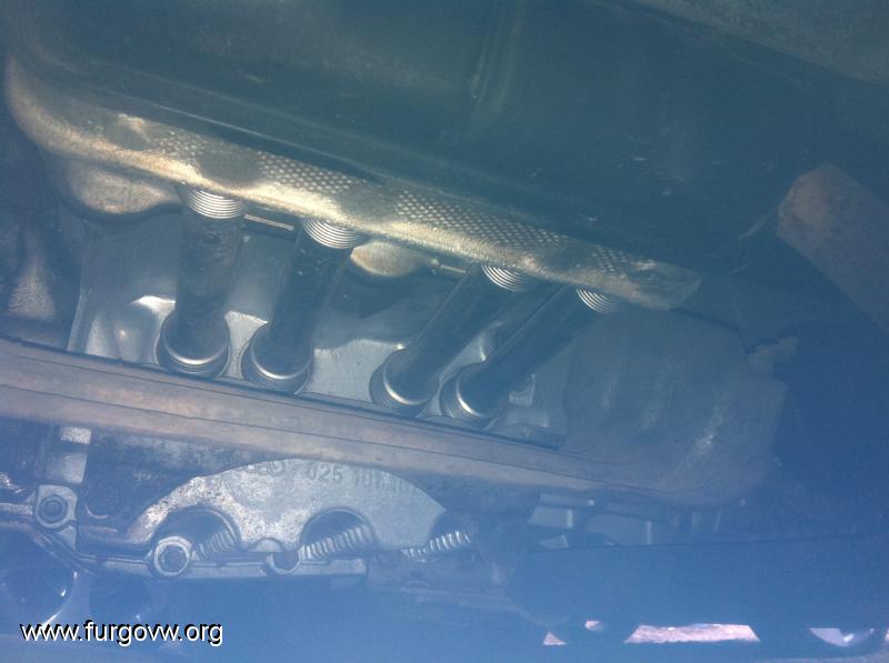

bueno y ya que me asome bajo la furgo, le hice unas fotillos al motor qe salieron mas o menos (menos qeu mas...)
las verdad qeu he de decir que la caja cambios pinta esta de lujo, las marchas entran perfectas y va muy suave

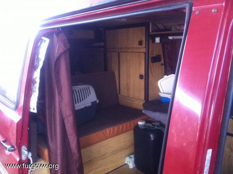

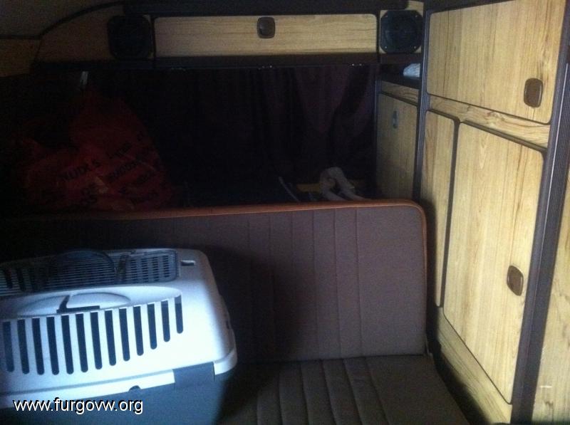

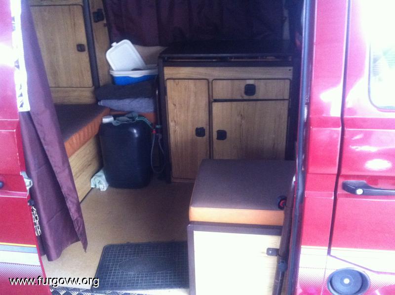

ahora qe no habia puesto, unas del interior:

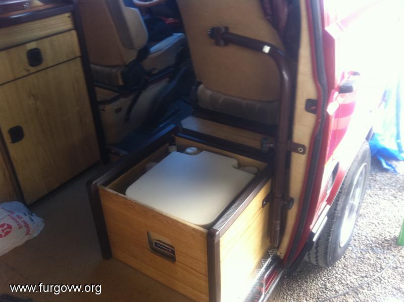

La furgo tiene tapizados el sillon cama y el cajon del quimico, en una tela de tonalidad marron y los bordes en polipiel tono tostado.

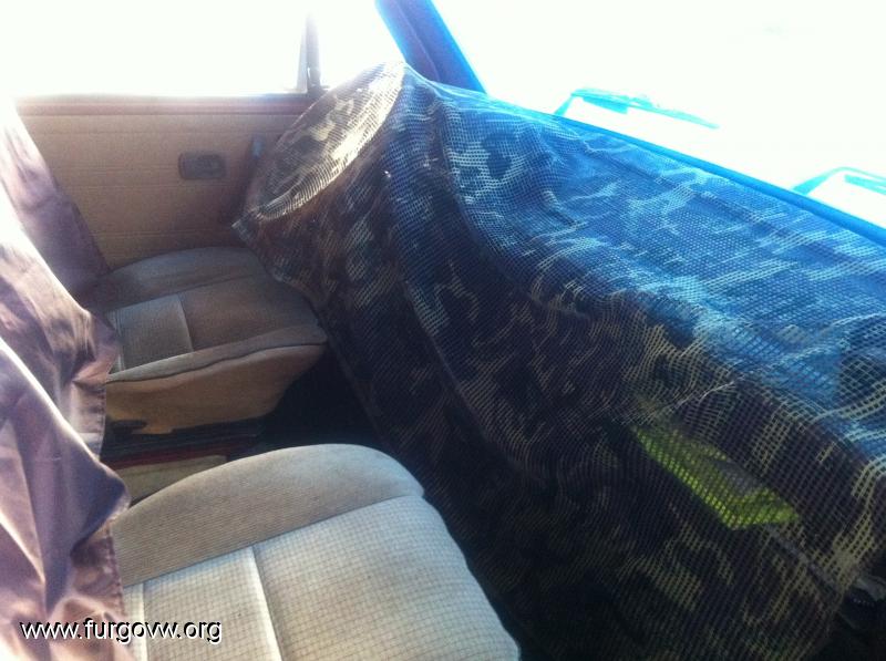

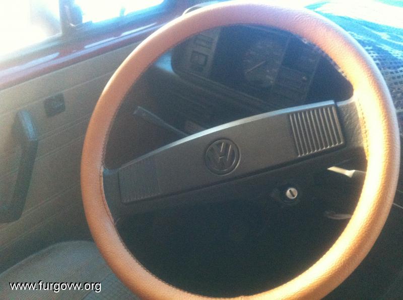

Y bueno esto es la cabina
ah si y este el volante tapizado como los sillones.

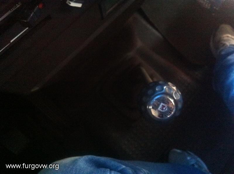

Pomo de la palanca de cambios tipo bola de golf con anagrama wolksburg edition

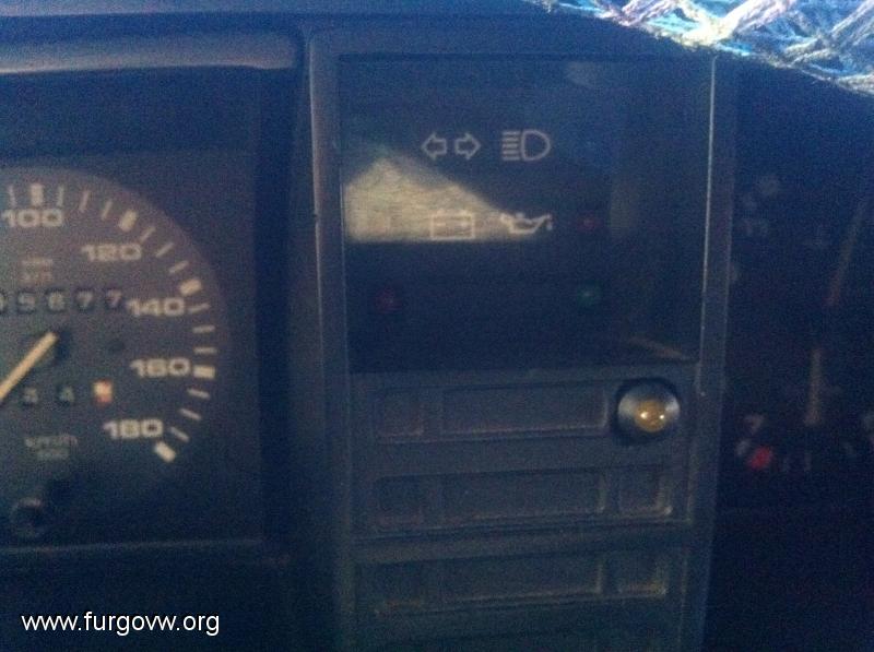

En el tablero de instrumentos le puse dos led junto con el resto, uno verde que se enciende cuando activo manualmente el electroventilador, y otro rojo intermitente que se activa con la alarma del coche (el amarillo no hace nada de momento).

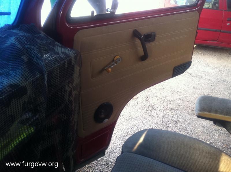

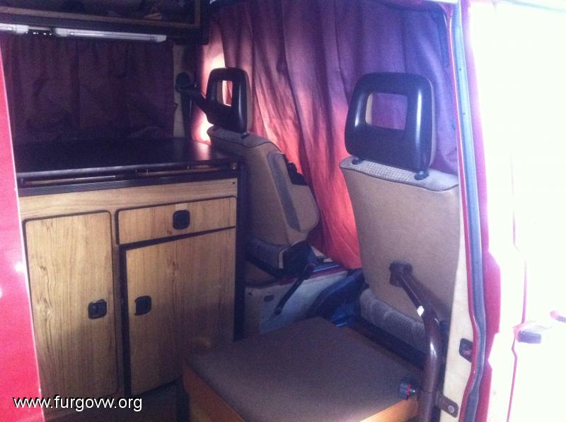

LAs amanecillas de las ventanillas, se les ha dado un toqeu mas acorde con el tapizado interior de la furgo
Los dos sillones delanteros tienen bases giratorias.

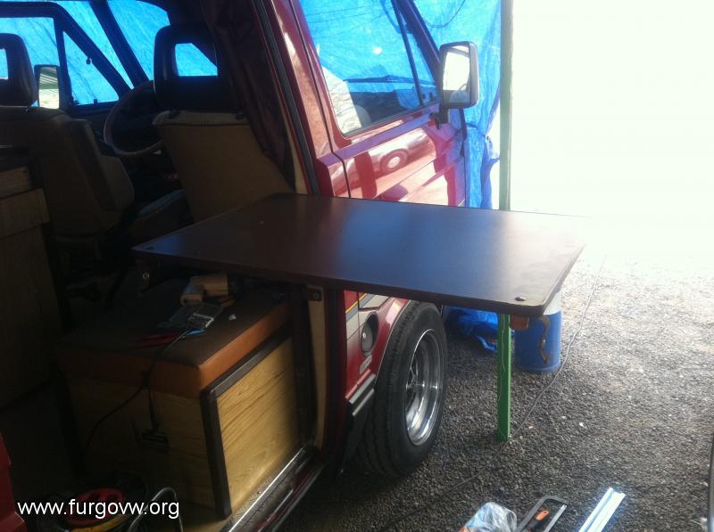

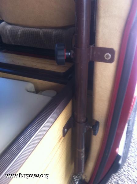

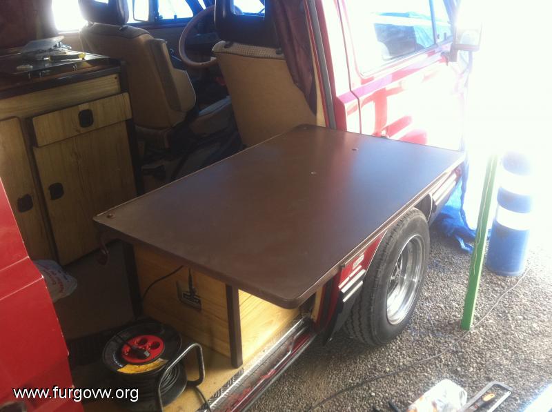

Los que tienen equipacion carthago saben que la mesa de nuestras furgos es la tabla que va sobre la cocina, y qeu tenemos dos patas para montar la mesa, una es la que esta junto a la nevera de playa en esta foto
y la otra pata viene detras del asiento del conductor, y la verdad que yo no le daba ningun uso, asi que pensando un poco cambie la pata de ubicacion, y este es el resultado...
LA puse justo al abrir la puerta corredera
y lo mejor es que la puedo tener puesta tanto longitudinal como transversal
