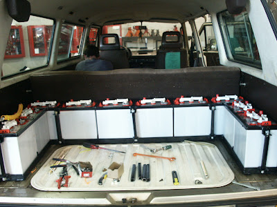

Flipa ke tiron tien no? (aunke solo suren 5 min las baterias jejeje  .meparto ) Donde estan por cierto? no las localizo en el hueco del motor? y deben abultar un monton no??
Mola mucho el tiron que tiene!! ke pasada!
haizkolari
http://e-vanagon.blogspot.com
en esta lleva un bloque de baterias debajo del asiento trasero
y otro en la parte trasera
