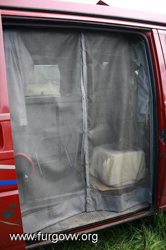

yo me hice unas muy guais ,que las puedo llevar siempre puestas ,aunque las quito en invierno ,haber si hago unas fotos  ,
Ya tienes algo para hacer el finde... .fotografo .fotografo
satelit4
pa que esperar al finde ,acabo de encontrar una que me hiciero en una kdd allá por el 2010 y estan  tal cual

Explica el brico!!!! .baba
satelit4
pues es tan sencillo como medir y coser ,a los costaos de la furgo lo sujeto con broches automaticos ,una parte a la cortina y la otra con un remache a la furgo y por el medio con imanes   así cuando entras o sales la inercia y los imanes hacen que este siempre cerrada ,ya le haré fotos por adentro que se ve mejor como esta sujeta   .palmas

mmm...ME GUSTA!!! Esta és mi idea.Uno que va a copiar el brico..:-)
Muchas grácias satelit4

muy caras ........,te las puedes hacer con un poco de paciencia ,por poco dinero
