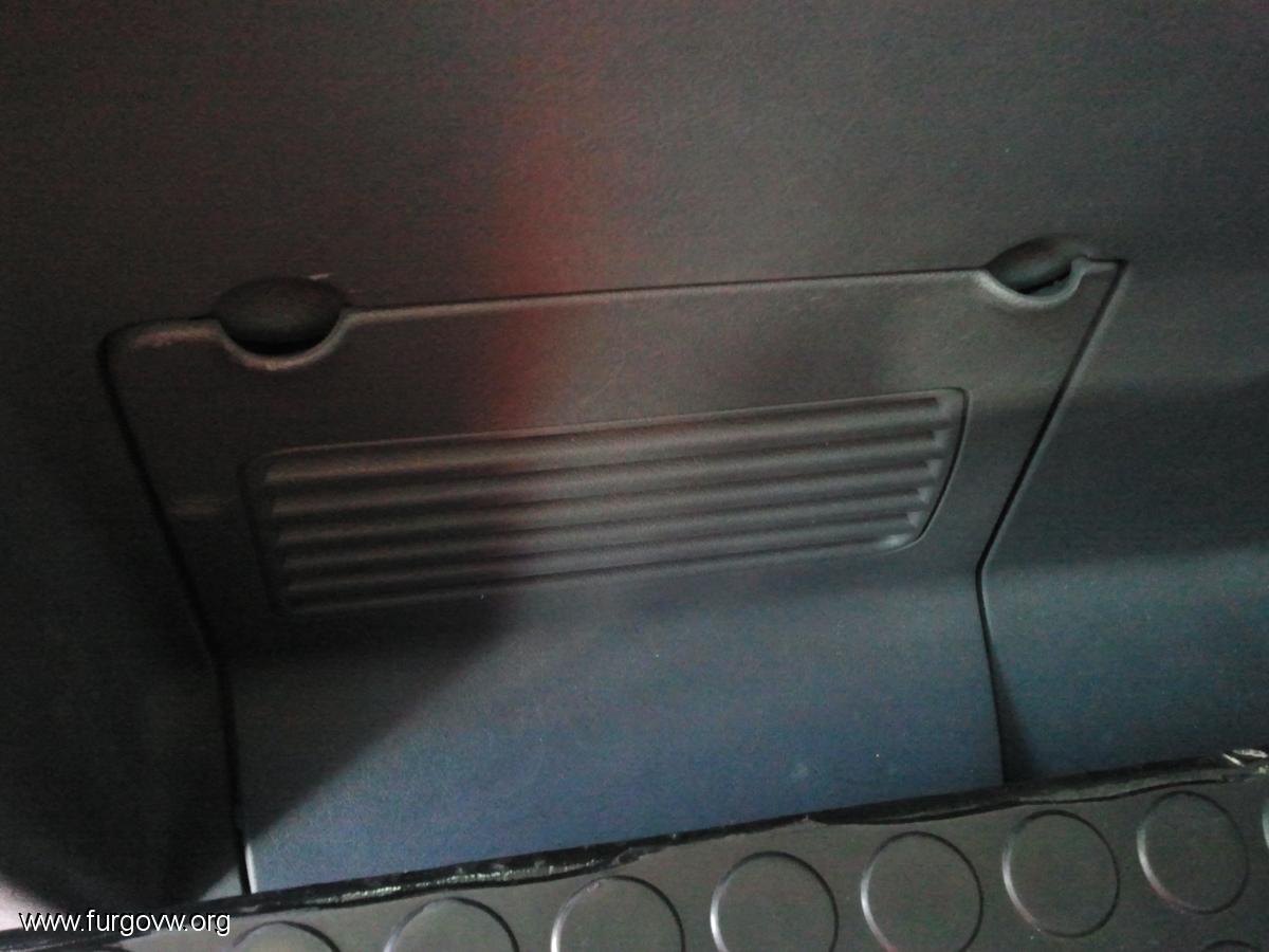

Esta es la trapilla de la que hablaba
la tenemos algunos segun equipacion
