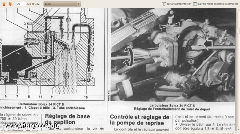

en frio arranca bien por que el exceso de gasolina ayuda en el arranque pero en caliente se ahoga... puede que sea el starter automático lleva un bimetal(nº37) enrollado que con el frio-calor desplaza una palanquita y hace que en frio meta mas gasolina a ralentí y cuando se calienta reduce el aporte de gasolina a ralentí tampoco te líes mucho mejor mandarlo a un mecánico especializado en carburación y así aseguras
http://avaxsearch.com/avaxhome_search?q=transporter+t3&a=&commit=Search&c=5&l=&sort_by=    bájate el manual que está en francés...  página 12
