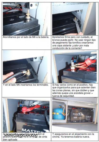

He cambiado la bateria adicional de mi T4 Cali, que con 11 añitos ya estaba un poco cascada, por una AGM de la marca MasterBattery. Es de 150 Ah y cabe bien en el compartimento, pero me han sirgido unos problemillas con la conexión que he solucionado así por si alguien le biene bien.
Lo tengo en PDF pero no se como subirlo, si alguien me ayuda.
ruralfrik

Pues lo mismo digo. Lo que no sabía es que la Cali t4 fase 2, traía los terminales de m6, yo la tengo pedida en lulukabaraka, que son de rosca m8. Sabe alguien si habré de hacer también alguna modificación?

ruralfrik, de cuanto es la bateria que llevas en el motro y como? (acido, agm, gel).
Yo quiero cambiar la 2ª pero leyendo y preguntando unos dicen que deben ser amperajes iguales en todas las baterias, otros que no pasa nada por llevar una de acido de 70A y otra de agm de 150A, que llevas tu? te funciona bien?
ruralfrik
Hola,
la mía es AGM de 150Ah.
Lo suyo es de GEL o AGM por la estabilidad en general (son más seguras para el riesgo químico)
En cuanto a la capacidad depende el uso previsto, si la vas a dar caña 3, 4 días sin mover la furgo usando calefa y nevera, con menos de 150Ah no lo durarían.
