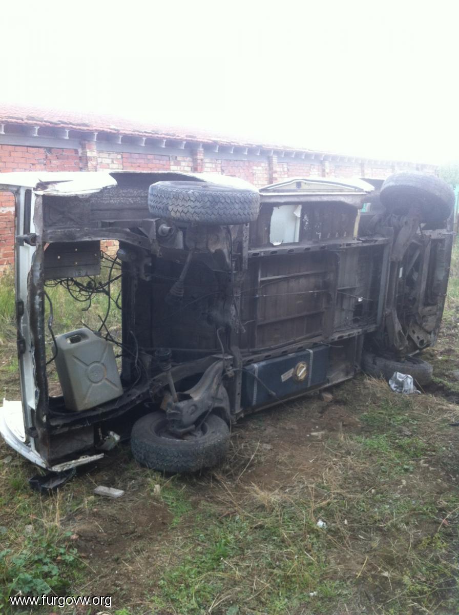

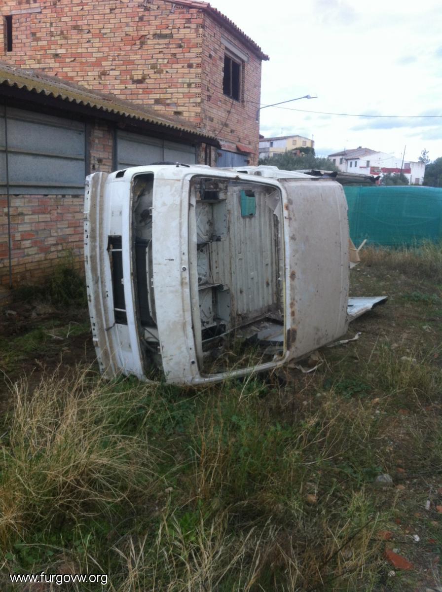

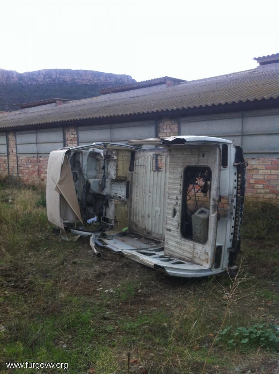

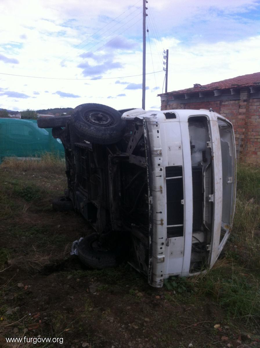

A falta de elevador, lo mejor es poner la furgo de lado y asi poder trabajar mejor.

Me surgieron un par de dudas, la furgoneta esta de lado tiene el deposito de combustible y aparte hay dos depositos debajo de los pasos de rueda conectados al deposito principal. Para que sirven y si sabeis si eso lo traen todas? Lo puedo anular y solo usar el deposito grande?

pues yo no soy de los mas entendidos...... pero creo que los depositos de los pasos de rueda sino lo traen todas desde luego alguna si..... por lo menos yo lo he visto.... para que son?¿? imagino que parte de la reserva no?¿?no lo se..... y si se podran anular.... tampoco.....

Que le paso a la Vw, volco en tramo conometrado? jajajjaajaj

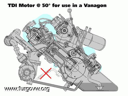

Señores una pregunta, el tema del retorno del aceite le deje el del 1.9 AHU, pero e echo un error garrafal, por lo que e leido.....que se le pone, los latiguillos originales del JX?
El que lubrica el turbo???
anguelo69
el de retorno, ke en el JX iva al carter y en el AHU va al bloque, yo tengo el turbo del AHU montado

Tienes que hacer un latiguillo nuevo usando las bocas abajo la del jx y arriba la del ahu

oye Luis, tambien e oido de girar el turbo para que no se acumule el aceite en la caracola, eso es correcto??
