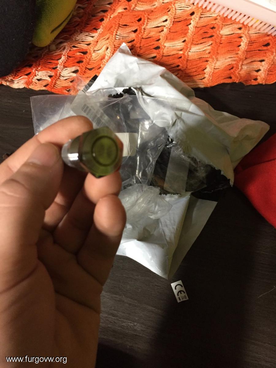

Justo me llegaron ayer los interruptores. Yo los pille en bangood
Tienen buena pinta!
He mirado así por encima el esquema de conexion y he visto que tiene un contacto NO y otro NC, eso en que influye? Me explico (o lo intento):
Si es tipo pulsador como parece (es un botón siempre en la misma posición, no se queda hundido cuando está cerrado/encendido el circuito) no tiene mucho sentido lo de NO o NC, o es para elegir cuando quieres que se ilumine la luz, si que se ilumine cuando esté el circuito cerrado/encendido o para que esté iluminado al estar el circuito abierto/apagado. O está siempre fijo el led?

NO: normalmente OPEN (abierto) -> si no pulsas, el contacto está abierto y cuando pulsas cierras el contacto
NC: normalmente CLOSED (cerrado) -> si no pulsas. el contacto está cerrado y cuando pulsas abres el contacto.

Pero es pulsador o interruptor?
Cuando pulsas, se queda retenido?
Es preferible llenar los años de vida y no la vida de años............
Bolsón
Claro, si de ahí mi duda.
En un relé los contactos NO y NC si tienen sentido, pero en un interruptor/pulsador sobre todo si va a ser algo que esté permanentemente conectado a batería no le veo mucho sentido, a no ser que se refiera al encendido del pilotillo de la luz

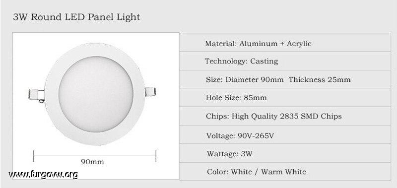

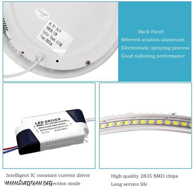

Buenas, a ver si podéis iluminarme (y nunca mejor dicho) alguien, porque estoy con la picha hecha un lío mirando focos LED chinorris.
Los busco a 12v DC, pero luego veo que en la pegatina tanto del driver como del foco en sí pone INPUT 90-240V, pero en las características te dice que la tensión de entrada es 12v  .loco2
¿tenéis experiencia en este tipo de iluminación? es que no me queda claro que realmente a 12v funcione porque en ninguna etiquetilla pone eso.
Pongo un enlace de ejemplo:

Mirando el anuncio que has puesto yo no tendría ninguna duda: pone 12V y DC12V en no sé cuantos sitios.... .loco2

Ya tío, si en realidad además si el producto es distinto de la descripción te garantizan la devolución (se supone), pero las etiquetillas me mosquean y resultan contradictorios:
No se si es que su input natural del led es 12v DC, y el driver lo tiene para convertir de 220v AC a 12v DC o que, es que no piloto mucho en iluminación led...

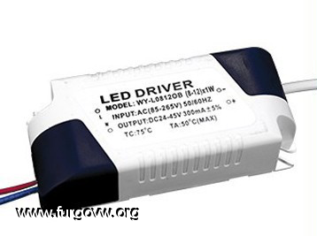

Esto es una fuente de alimentación para los leds:
O sea, que con un poco de suerte con el precio te va incluida la fuente.... .palmas

Hola Bolsón.
No valen para 12v.
Son para conectar a 220vac.
La fuente que trae no es un simple A.C/dc para sacar una Vdc sino que  además la salida regula corriente constante para driverear los leds.
En realidad, la tensión de salida la ajustará en función de la Vf (tensión de caída) de los leds, para mantener los 300mA (según foto) de corriente de salida.
Lo dicho, no valen para alimentar de batería.

No son interruptores. Son pulsadores.
Por eso tiene sentido que indique si son NO o NC.
