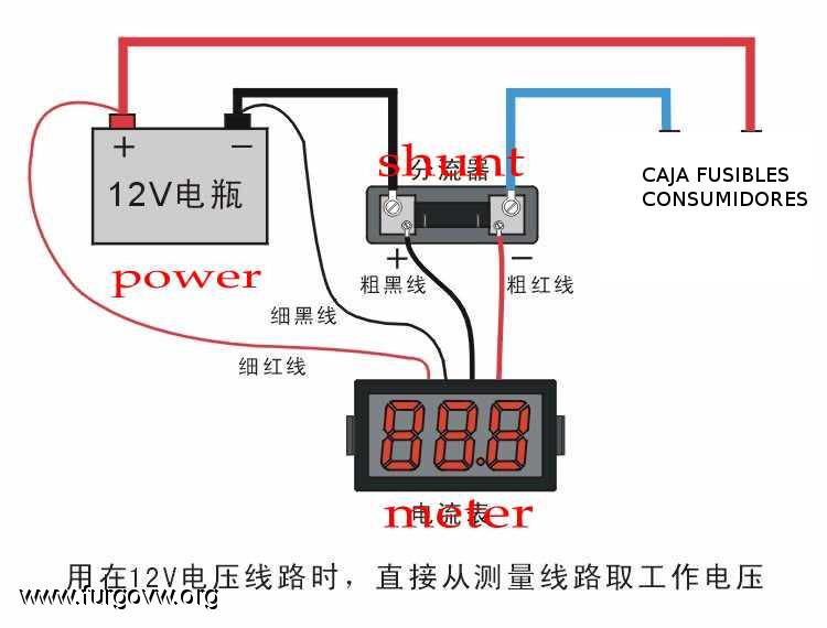

Lo intentare, pero se me da fatal lo de los esquemas, a ver que sale.

menos mal que siempre esta google para ayudarme
Asi seria para medir lo que se consume.

Cita de: perroflautero en Noviembre 25, 2014, 01:12:25 am
No sabía que sabías chino ... jajaja. Gracias, ¡eres un grande!

Compañeros en ese esquema el cable azul (post shunt) sigue siendo el negativo no???, entiendo que el cable azul simboliza todos los negativos de todos los aparatos de los que queramos saber conjuntamente su consumo.
Es que en el shunt hay un positivo y un negativo y me lia (no se si estoy en lo cierto pero entendía que el shunt se intercala entre batería (-) y masa de los consumibles a medir).

Cuando colocamos un shunt hay que tener en cuenta que o todos los consumidores van a chapa o todos a borna negativa para que los midas. El shunt se colocará dependiendo de cómo vaya.
En este caso que entiendo el cable azul va a la chapa, todos los consumidores deben ir ahí. El shunt estaría colocado al revés entonces.

Pozi, el cable azul tendría que ser negro jeje, y en efecto, esta al revés, no me había fijado mucho, los cables de medición del amperímetro están al revés. Eso me pasa por vago, por reutilizar un esquema encontrado jeje. A ver si encuentro otro mas claro y bien puesto.

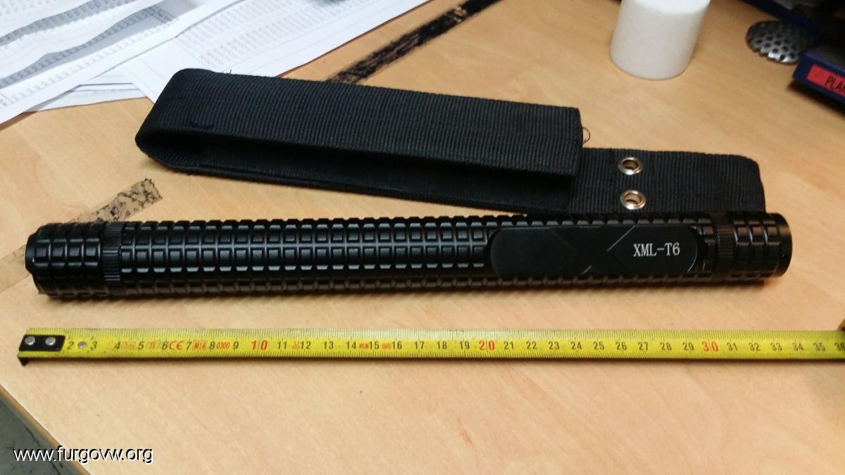

Por si os interesa pa llevar en la furgo.
Comprada en aliexpress por 20 euros, no llega.
Linterna y algo más pa el ke kiera entrar sin permiso.

Cita de: pipuputxuka en Noviembre 27, 2014, 11:45:26 am
Algo mas si , 600 euros de multa como te la vean. .meparto .meparto

Si es vehículo vivienda y lo llevas dentro, no hay problema. Si no lo es, sí que podría haberlo. Pero desde luego es para llevarlo en la furgo, no a la cintura con su fundita.  .meparto
