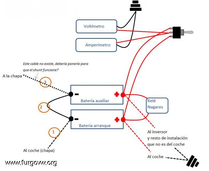

Deseaba montar una amperímetro en mi furgoneta y la verdad es que el tema del shunt me trae de cabeza, realmente no soy un experto en electricidad, pero no encuentro donde está el error, a ver si alguien puede hecharme una manita...
El amperímetro en cuestión es el siguiente:
http://www.ebay.es/itm/250599176120?ssPageName=STRK:MEWNX:IT&_trksid=p3984.m1439.l2649
Aquí está el manual
Como podeis apreciar, en teoría este amperímetro NO precisa de fuente de alimentación externa, es de 12V DC y el shunt de 150A.
Todas las masas van a masa común (chapa).
El esquema (simplificado) eléctrico es el sigüiente:
Dónde debería poner el  .joder shunt? en el punto 1, en el 2, en el 3, o en otro q no indico?
Hasta ahora lo tenía en el punto 2, pero no me daba una buena lectura (o eso creo), si lo pongo en el 1 no lo quemaré cuando encienda el motor?
Gracias de antemano por vuestra ayuda  .adios

El shunt se conecta en el negativo,
Es decir, quita todos los cables que van al borne negativo y los pones todos al extremo del shunt.
Y del otro extremo del shunt un cable que debe de ser la suma de las secciones de todos los cables que has quitado. Pues del extremo que te queda libre del shunt y con un cable de sección adecuada, al borne negativo de la batería.

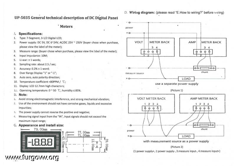

En principio si tengo el amperímetro alimentado pero sin conectar el shunt me da buena lectura, o sea 000.
Lo de la fuente aislada ya lo he visto, pero si te fijas en las instrucciones del amperímetro que colgué en el primer post, este puede ser teóricamente alimentado con la misma fuente que mide, pero bueno, esta mañana espero salir de dudas, jeje...
En el diagrama de montaje de las instrucciones aparece la palabra "LOAD" (cargar), me imagino que eso representa a la batería...
Desconectadoagustmaiz
  • Hero Member
    • Galeria de fotos
Re:Como y dónde montar el shunt
« Respuesta #8 en: Marzo 21, 2012, 09:42:46 am »
NO!.
Load, en inglés es carga y traducido al español es consumibles o elementos que consumen en la furgo, es decir, luces, tele... etc, todo lo que vaya a 12 V y que sea alimentado por la batería.
Si miras el exquema, ves que por arriba está la alimentación y por debajo las conexiones, por lo tanto, estoy casi seguro de que necesitas un fuente de alimentación aislada. Cuando conectes lo sabrás porque o se vuelve loco, subiendo y bajando los valores de medición o midiendo cosas raras que no se corresponden.
En voltios mide bien, no necesita nada, pero en amperios, sí que lo vas a necesitar para que funcione.
En las recomendaciones de la izquierda, te dice que intentes usar una fuente aislada.
Si fuera así, mira en ebay "Isolated Power Supply".
http://www.ebay.es/itm/DC-DC-Converter-Isolated-Power-Supply-In10V-16V-Out-12V-/160460011494?pt=LH_DefaultDomain_0&hash=item255c2977e6
Agustín.

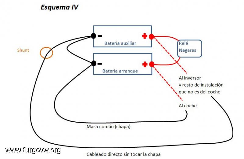

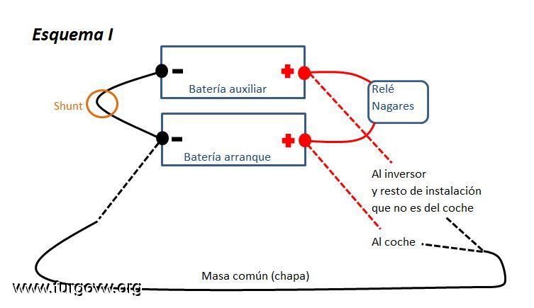

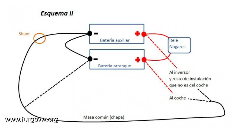

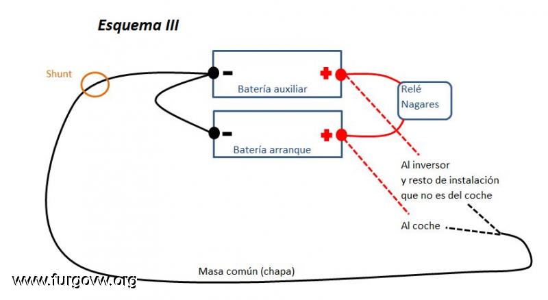

Después de devanarme los sesos se me ocurren 4 esquemas, a ver si alguien puede ilustrarme en cual es el correcto.
Para mi el más sencillo y natural, pero... yo no entiendo demasiado de electricidad... .electrificado jeje..
Entiendo que por el shunt solo debería pasar la carga negativa de los cachivaches auxiliares, ya que la del coche cerraría su circuito por la batería de arranque, pero... puede que me equivoque
Este creo que es el que me aconsejaste, agustmaiz, pero la verdad es que veo demasiados cables y cuando he hecho las medidas esta mañana me daba la misma lectura (erronea) que el esquema 1
Este no me gusta nada, no se quemará el shunt cuando arranque la furgo??? (si no se quema nada más, claro...)
En este las cosas están bien ordenaditas (como le gustaba a mi madre, jeje) y en teoría no se mezclarían los negativos del coche y los de los auxiliares, pero... da mucho palo (y faena) ir a buscar todas las masas...
Hasta aquí son los esquemas que se me han ocurrido, si alguien puede ilustrarme sobre el correcto (aunque no sea ninguno de los cuatro, jeje) le estaré bién agradecido y me tomaré una  cervecita a su salud .brinda que digo! mejor todo un barril  .bebe2 .bebe2 JAJAJA...

El único exquema válido es el primero, el shunt sólo debe estar entre el borne de la batería del hatitáculo y la masa, no tiene que tener otra salida u otra conexión.
La fuente lleva muy rápido, en menos de 10 días lo tendrás en casa.

Para que tengas un poco más claro como van las conexiones:
El shunt siempre en serie con el cable gordo de la batería, de manera que toda la corriente deba pasar por el. Da igual el positivo que el negativo, pero como tienes el relé nagares, y además hay un cable positivo gordo que va al alternador y al motor de arranque se te va a formar mucho lío así que veo más limpio ponerlo en la borna negativa de la batería si vas a poner uno, y si vas a poner dos uno a cada borna negativa y quitas el cable negativo que une las dos baterías, para que cada una haga masa solamente a través de su shunt.
El amperímetro se conecta siempre en paralelo con el shunt, lo pongas donde lo pongas y tanto si pones uno como dos. De forma que la patilla nº4 del amperímetro valla a la parte del shunt que está conectada a la borna negativa, y la patilla nº3 del amperímetro valla a la parte del shunt que está conectada a la chapa o masa de la furgo. Aunque esta polaridad no es muy importante, ya que así conectado marcará el consumo como amperios negativos, y la carga como amperios positivos. Esta es una manera de conectarlo exactamente al revés de como viene en el manual, pero tiene la ventaja de que con la furgoneta en marcha, la lectura será siempre positiva, leyendose los amperios que carga el alternador, menos los que se estén consumiendo en ese momento. Con la furgo parada la lectura será siempre negativa, puesto que el consumo así lo es. Esto es suponiendo que el amperímetro fuese reversible y marque amperios tanto positivos como negativos. Si no lo fuese (reversible), incluso conectándole "al derecho" se quemaría al poco de instalarle al alimentarle con corrientes alternativamente de carga o descarga, a no ser que se instalase en serie con un diodo.
Las patillas 1 y 2 del amperímetro se conectan directamente a la batería, el 2 directamente a la borna negativa y el 1 a la positiva, para que esté siempre encendido. Alternativamente el 1 se puede conectar al positivo a través de un cable que se conecte con la llave, para que no esté encendido siempre.
El voltímetro se conecta siempre en paralelo con la batería, tanto él como sus cables de alimentación.
