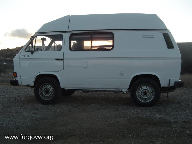

Aprovechando que con esto de la crisis estan que lo tiran estos fabricantes de piezas para syncro  .lengua2 estoy mirando cambiar la amortiguacion y muelles, ya que creo que es la original y no querria que me dejara tirado en algun lugar lejano de lengua que no llego a entender,jeje.
esto implicaria el subirla tambien un pokito, e leido varios post pero soy mu negao,
el favor que os pido es que si me podeis dar una opinion sobre que combinacion seria la mejor en realidad calidad precio y para subir de muelles y amortiguadores tanto delante como atras y por que creeis que esa es la clave.muchas gracias de antemano por que se que ya hay mucho escrito pero ya os digo que lo mio y el entendimiento... :-[
esta es la mia
pero me gustaria subiera mas o menos algo asi pero sin peligro de joder historias
