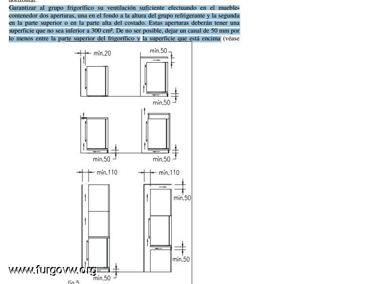

Bueno ahora que se va a ir acercando la primavera-verano y nuestra nevera de compresor empezara a sufrir como todos los años, vamos a realizar el brico de agujerear la furgo y poner una rejilla de ventilación
He entrado en la web de vitrifrigo y te pones a leer los consejos de instalación y dices, estos de Sinter no han dado ni una.
Os dejo lo mas reseñable
Creo que con estas dos fotos es mas que suficiente no?

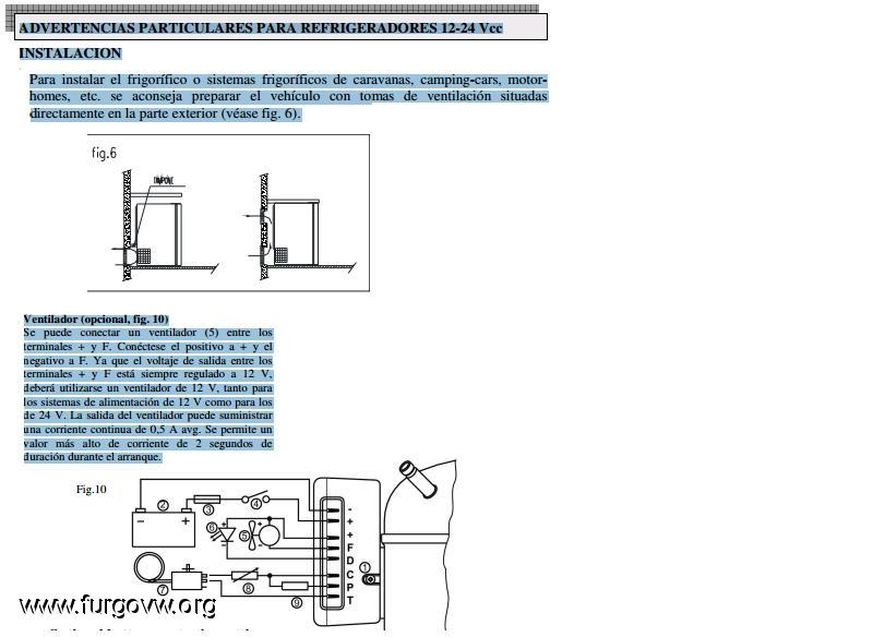

Ademas de la rejilla voy a montar un par de ventiladores como pone en la segunda foto, a las conexiones de la figura 10
He visto este kit que viene todo ya para instalar, uno mete aire de la calle y el otro lo saca, pero me surge la duda porque segun la foto, nosotros al no tener ventilacion necesitaria dos rejillas, una abajo para meter aire frio y otra arrinba para sacarlo(yo mas de un agujero no hago .meparto)

La opción dos  y la  mas económica es coger dos ventiladores de ordenador, que al fin y al cabo es mas de lo mismo.
Ahora me surge una duda, poniendo el kit 1, se coge la corriente de la nevera mismo y listo, conectas y desconectas desde la centralita pudiendo poner en manual, automatico o apagado
Pero si ponemos los ventiladores de ordenador y conectamos el positivo al + y el negativo al F como indica la figura 10, cuando saltarían los ventiladores, cuando se encendiera el compresor, o estarian siempre en marcha ? (no me importa si estuvieran siempre en marcha, la gente dice que no se oyen nada, y el consumo es ridiculo)

Hola Belenek,sobre lo de la rejilla, poner una o 2, lo suyo seria poner 2,pero con una también yo creo que solucionas,en lugar de ponerla arriba del todo la pones en medio de la nevera y así te evacua el calor y te mete aire frìo al compresor,además solo con que te ayude a evacuar el calor yo creo que ya mejoras lo que tienes ahora.....
Y sobre lo de que si estarían todo el rato girando o no,en el texto pone que hay 12v, pero no especifica si permanentes o como...
Habrá que mirar con un voltímetro...

Lo que tu comentas es poner un ventilador para forzar una aportación y extracción de aire, el ventilador que te comentan es el que lleva el condensador de la nevera y seguramente funcione... si vas a sacar la nevera limpia de polvo el condensador, tendrás un mejor rendimiento...

Lo suyo es que lo hagas como en la figura 6, una arriba y otra abajo y con eso no necesitaras ni poner ventilador, si quieres ponerlo yo lo pondría en la rejilla de arriba sacando aire y así obligas a que entre aire nuevo por la de abajo...
