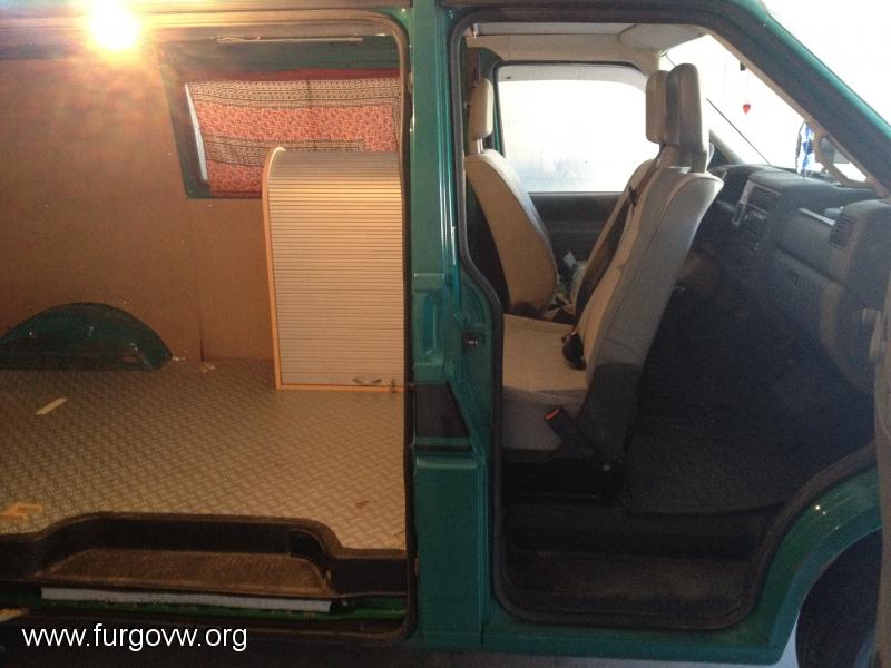

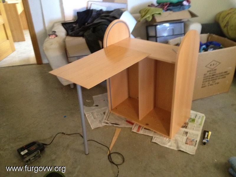

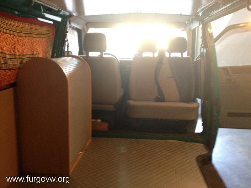

Poquito a poco va avanzando.  Subo unos fotos con el asiento girado, como pedisteis y una fotillo del mueble que tengo pensado instalar, para que me deis algún consejo o idea de qué puedo hacer con él.
Ese es el mueble, estoy dudando si ponerle un pequeño lavabo con aua y eso, cómo lo veis? merece la pena¿? es útil¿?
Un saludo compañeros!
delarco
De qué grosor es la mesa? se ve muy finita! vigila que con peso no se parta, que todo el mundo tiene cuidado hasta que te tomas unas cerves y te apoyas de cualquier manera jajajajja
Teniendo espacio veo bueno tener un lavabo y algo de agua para fregotear un poco lo que enguarres, yo no lo llevo y muchas veces lo echo de menos, sobretodo cuando no encuentro ninguna fuente escondida o alcantarilla o algo para vaciar la palangana xD
ernestito93
Ah! que eso no es el material del que quería hacer la mesa, es n tablerillo que tenía por allí para hacerme a la idea de cómo quedaría, tamaño y eso, para la mesa pondré por lo menos uno de 1cm.

Ernestito, de donde es el mueble que le has colocao? yo tenia en mente hacer uno con ese tipo de "puerta", si ya viene hecho... me ahorro un trbajazo! un saludo y gracias!!
Cita de: ernestito93 en Marzo 07, 2012, 21:28:23 pm
Hola de nuevo foro!!!
El vuelo de la paloma
ernestito93
Cita de: carliTos4 en Marzo 19, 2012, 15:46:55 pm
Lo compré en el LIDL sale de vez en cuando la oferta, creo que me costó alrrededor de 40€ , la verdad es que va muy bien. 100X100 RECOMENDABLE,
