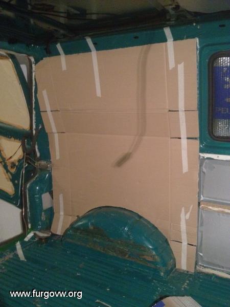

Poco a poco, voy a ir haiendo moldes de los paneles en cartón y a cortarlos en el DM, a ver qué tal va esto, poquito a poco.
