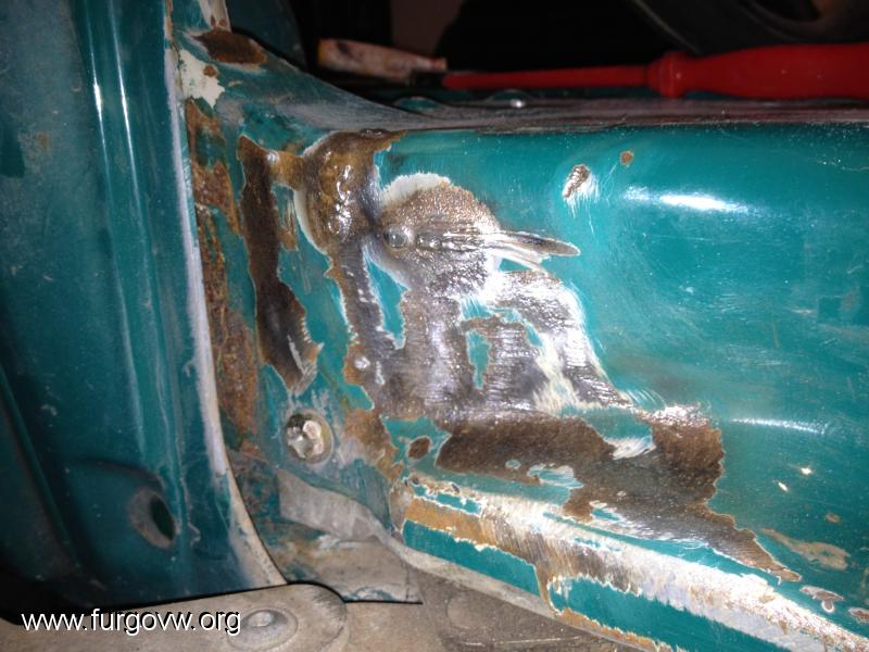

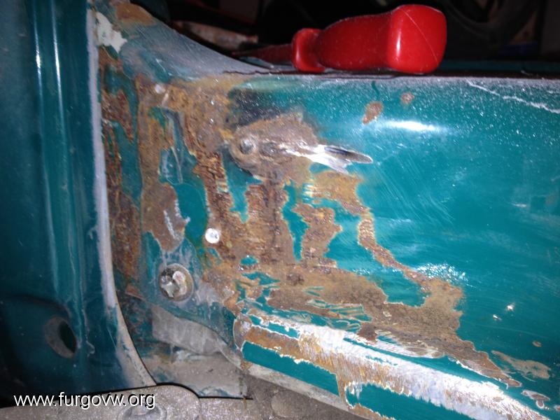

Muy buenas, llevo tiempo por el foro y ya realicé la presentación oficial, ahora me he metido en panelar la furgo, aislarla, y comiendome la cabeza para enmoquetarla. Y algún día (espero no muy lejano) homologar todo como furgón vivienda.
Desmonté todo lo que tenía y la dejé peladita, vi que había algunos óxidos, y los lijé y le di con la pintur naranja antioxidos y los pinté con una pintura verda similar a la del interior.
Compré en LM paneles aislantes y tableros de DM para panelarla. estoy en proceso de colocar los paneles aislantes y luego realizaré moldes y finalmente colocaré los paneles, había pensado en enmoquetarlos. Alguien sbe donde comprar material en madrid o alrrededores para enmoquetar¿? Muchas gracias, dejo unas fotillos por aqui:

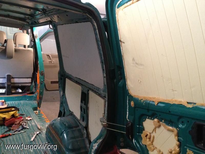

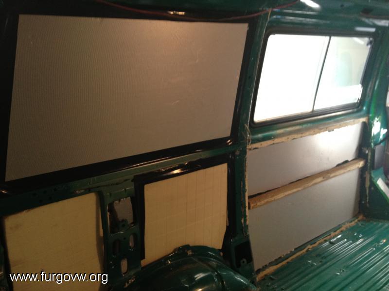

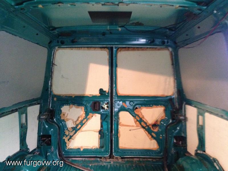

Con esto ya tenemos el aislado, me falta poner cinta alrrededor de todos los aislantes creando una pequeña camara de aire y panelar, pero mi idea es poner paneles con moqueta, y no tengo ni idea de eso. Alguien sabe algo¿?

Hoy ya he teminado de aislar, (espero que cuando vaya mañana los paneles del tech no estén en el suelo... ajajaja ,
Mañana subo foticos, y a empezar con los paneles. Algún consejo¿?
