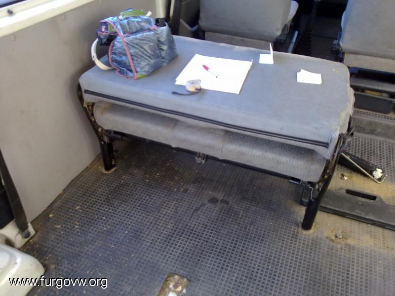

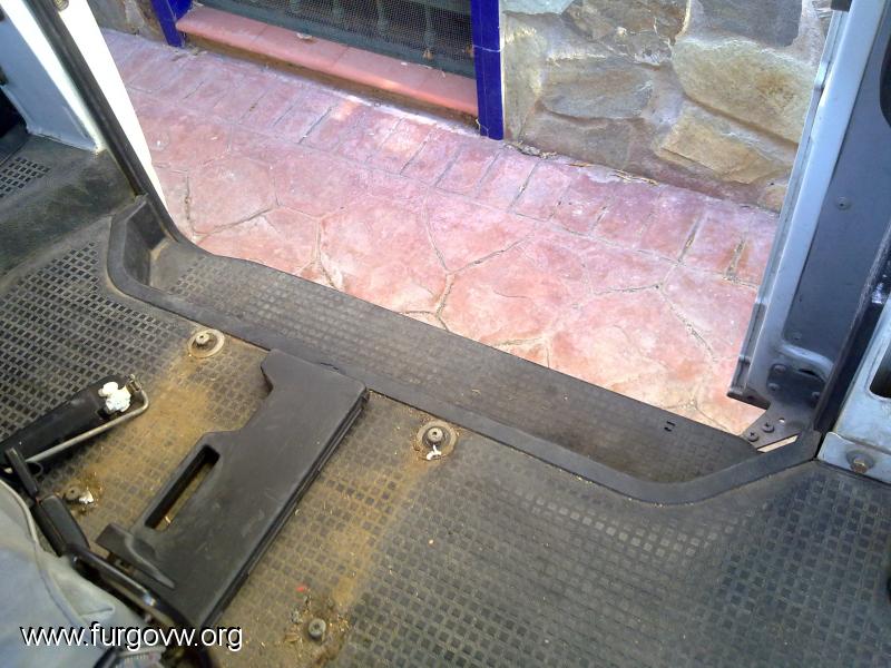

hellnatxo
los asientos son de una trasporter sin mas? podrias hecharle unas fotos para ver como es la zona donde van anclados? podrias hecharle, ya que estas unas fotos al suelo de la furgo? para ver como esta... si tiene alguna tabla levantala para ver bien la chapa... ;)

XulDe
Creo q te refieres a los q son como una seta. Pon unas fotos y saldras de dudas, no creo q en la VW sean muy caros.

Hola gracias por todo, he sacado unas fotos, agujeros si que hay y si ha sido de dos plazas no lo se pero no creo, en la la tarjeta de inspección técnica pone 5 asientos.  En el taller mecánico me dijeron que si que hay que soldar no se que a la transmisión sabéis si llevan debajo alguna barra o algo así.
Subo unas fotos también de los papeles. Ah y perdón no es del 96 parece ser que esta matriculada creo que es del 92.
