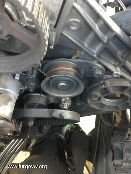

Ahora toca repararla un poco . y como no lo que en un taller me digeron que era una simple perdida de aceite se convirtio en que no era aceite sino gasoil.
ahora toca desmontarla para llevarla a reparar. aver cuanto me sale la bromita.

Bueno hace 2 semanas se desmonto la bomba de gasoil y hoy ya me la entregaron ya reparadita . juntas nuevas y la membrana.
ahora toca esperer para montarla.gracias a que se desmonto la bomba de gasoil descobrimos que las correas estaban echas polvo y que una polea de la bomba de aceite estaba rota.

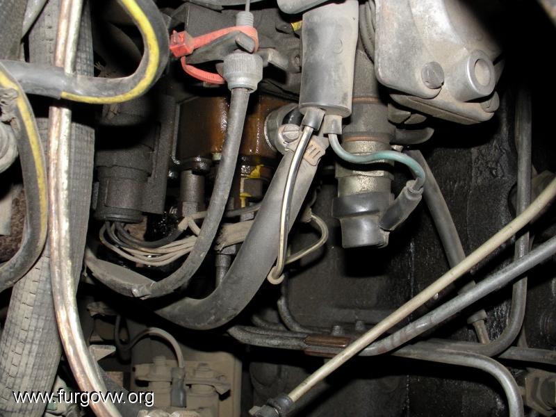

raedonlpa

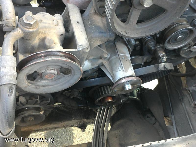

Bueno aquí ya tengo varias fotitos de cuando sacaron la bomba de gasoil. nos vimos con un problema y era que la correa de distribución y la de la bomba de aceita estaban apunto de romperse. y sorpresa un piñón roto  ??? ??? ??? .

manolo4x4
pues como te dije esa polea es de uno de los contrapesos del motor, he visto muchos casos, entre ellos el de mi motor, que han estado funcionando con esa correa rota y no iban mal del todo, lo que si es raro es que se halla roto la polea, yo para asegurarme sacaria el eje o contrapeso que mueve esa polea, no vaya a ser que este roto o gripado y sea la causa de la rotura, una vez que veas eso montale correas , rodillos y tensores nuevos y palante, el motor no tiene por que haber sufrido nada por la rotura de esa polea asi que deberia marchar bien una vez montado, la polea la puedes buscar en desguace de un motor de mitsubishi montero, de una l 300 o de hyundai h-1 o h-100, en fin ya diras si has encontrado algo en mal estado, un saludo y guapa guapa la furgo

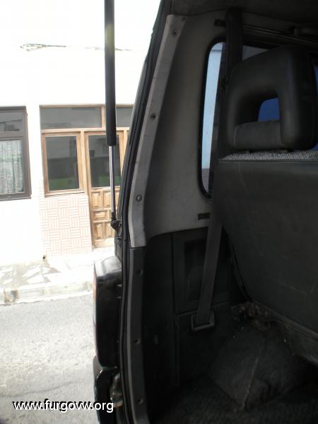

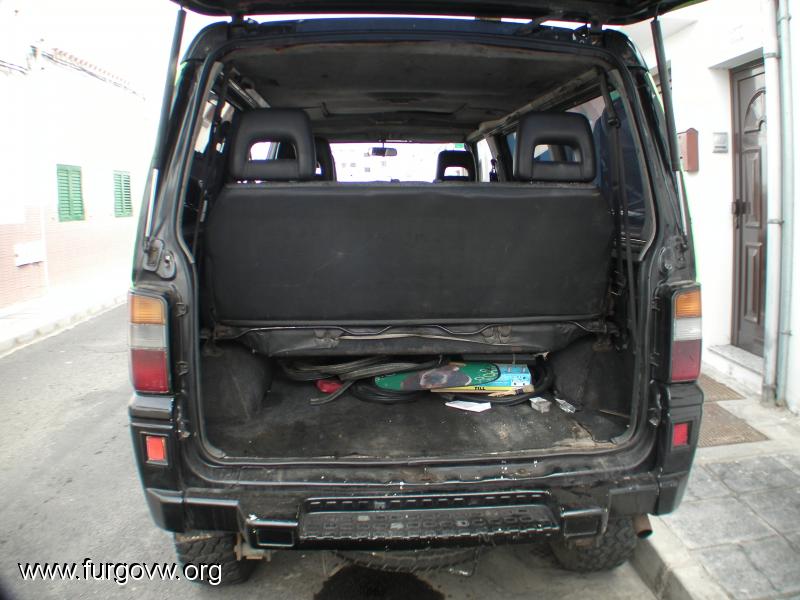

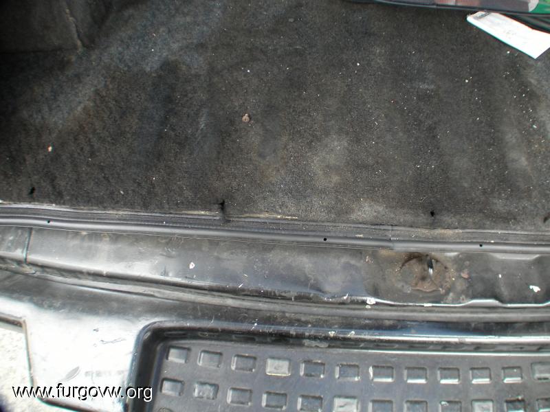

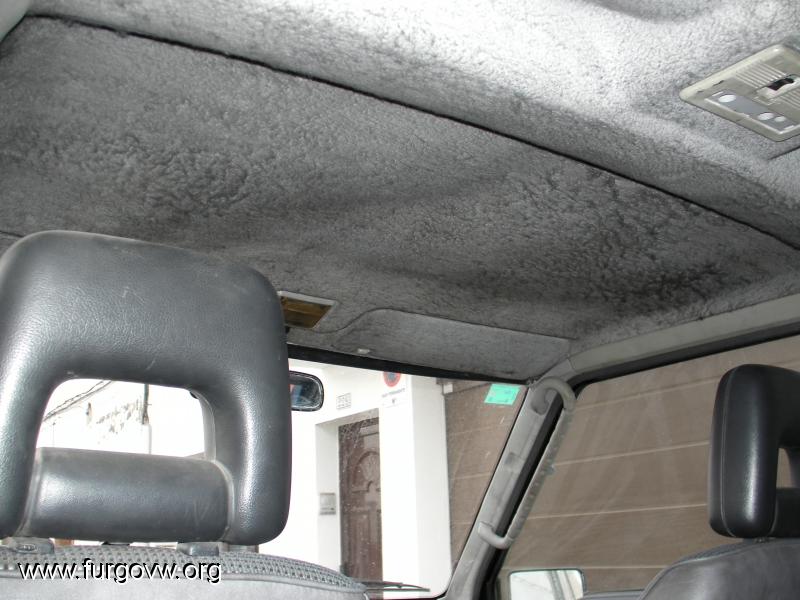

raedonlpa

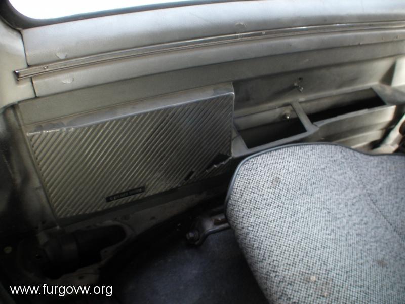

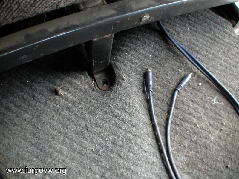

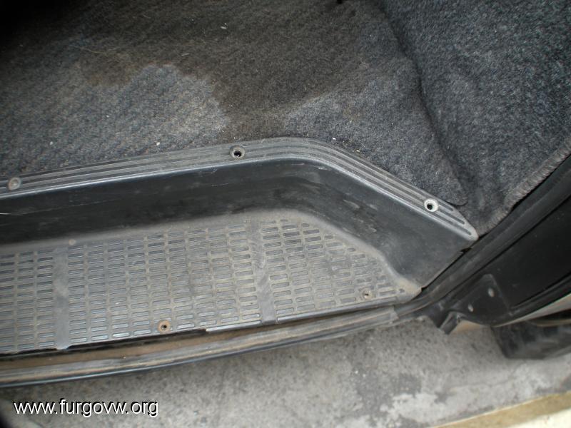

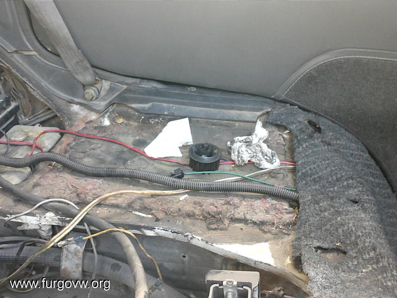

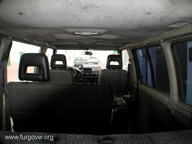

pos venga fotos de dentro a petición de merlin.
bueno como veréis tengo muchoooooo trabajo por dentro, pero antes que nada la mecánica, una ves reparada mecánicamente me pondré manos a la obra por dentro.

manolo4x4
coño asi estaba la mia, con la misma tizne en el techo y la misma mierda en el suelo, te aconsejo que la desmontes enterita y le pegues un fregao del 15, solo con eso parece nueva, respecto a lo que te he comentado sobre tu averia ,has visto algo?, por cierto te funciona el techo electrico?, el mio estaba pillado del oxido que tenia, marco del cristal incluido, le puse uno del montero largo que es igual por si tienes que arreglarlo
