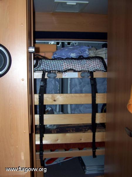

Bueno, pues poco a poco voy haciendo cosas en la furgo, muy poco a poco, ya que los niños no dejan tiempo de na, pero bueno.
De momento ya he resuelto uno de los problemas que me traia de cabeza en cuanto los niños empezaron a moverse y gatear.. hacer un protector para que no se caigan de la litera (Ya se nos cayo una vez el nene desde la litera baja y aunque no le paso nada de nada, nos llevamos un buen susto)
Es increible como estas furgos especialmente diseñadas para padres con hijos pequeños, no vienen con protectores para las literas en las dos (Arriba lleva una red, pero ahora que ya se levantan, es inutil, ya que saltarian por encima como nada)
El protector resulta muy practico, ya que impide que se caigan cuando estan dormidos y se mueven y tambien que se puedan salir cuando estan despiertos jugando. Ademas al ser rigido no se pueden quedar colgados como en una red..
Cuando no lo necesitas se pliega una tabla sobre otra, lo estiendes encima de la cama o lo metes debajo del colchon... Tengo que hacer algo similar arriba para poder dejar a los niños con seguridad en la litera más alta. Igual aprovecho la red, pero añadiendole una tabla en la parte de abajo y asi sube hasta arriba la red..
Saque las tablas de la estructura de un sofa-cama que pille por la calle, 2€ de cinta negra y los enganches que tenia por casa.. unas grapas y mi madre me cosio los enganches a las cintas a maquina.
Por otro lado ya he desmontado la cama del techo original de la furgo y estoy preparando la nueva cama, estilo a la de Sintermovil, más pequeña (corta) pero mucho más practica a la hora de subir y bajarla, hacerla y sobre todo que no te quite el salon cuando bajas la cama... prometo brico detallado de todo el proceso
