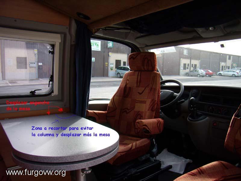

Es igual que el tuyo. Tienes problemas para poner el cuco o las sillitas de viaje por que no caben. Ademas el cuco y las sillitas quedaba muy sueltas porque el cinturon es muy largo por abajo. Yo lo solucione haciendole un nudo a la parte de abajo del enganche del cinturon para reducir 4-5cm la longitud del enganche de abajo (Donde apretas con el dedo para soltarlo) y asi quedaba mucho más firme.
Ademas deberas bricolerar la mesa o hacer alguna ñapa para poder poner el cuco y las sillitas. Te pongo lo que hice yo, es de otro mensaje:

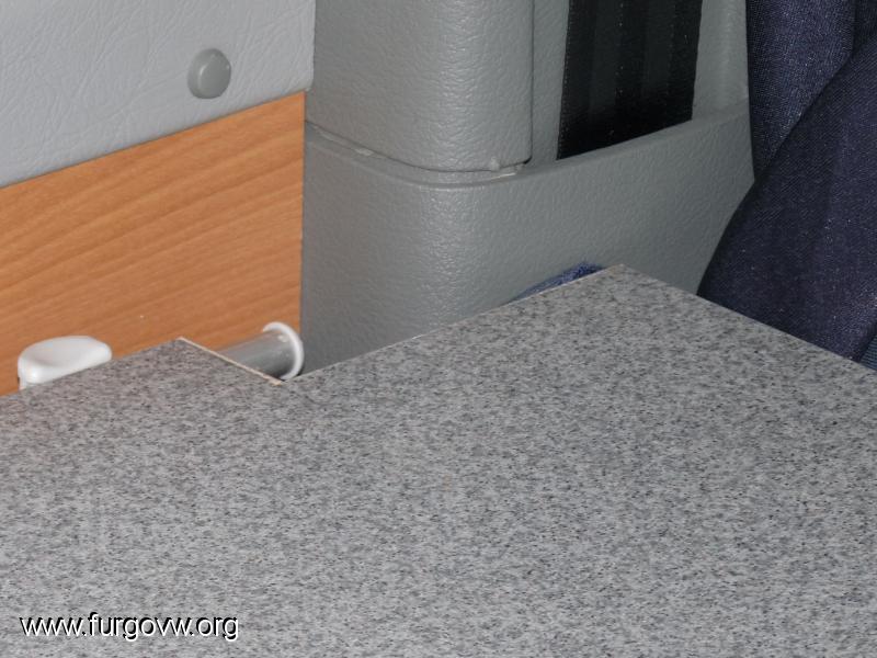

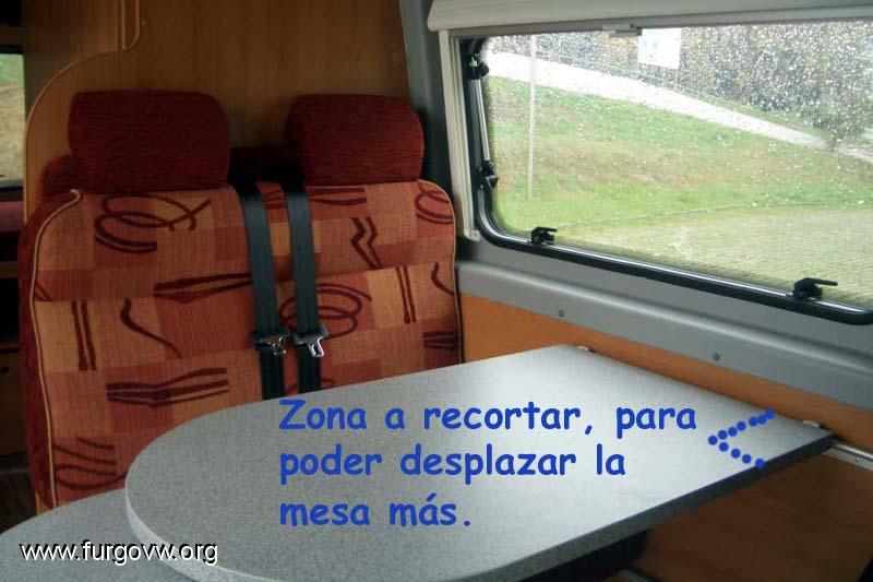

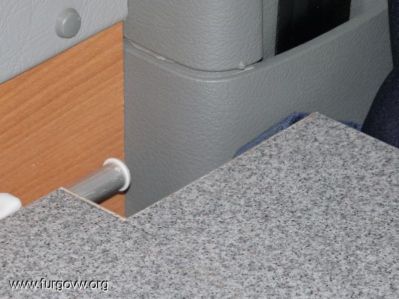

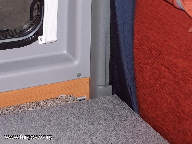

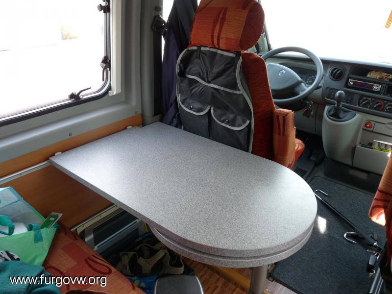

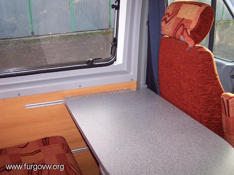

Hola
Nosotros teniamos el mismo problema en la Possl Roadmaster (Mira mi firma) y lo que hicimos fue bricolear la mesa para que se pudiese desplazar más hacia el asiento del conducto y que cupiesen los cucos y las sillitas más tarde.
Te pongo unas fotos de mi mesa. Si pones alguna de la tuya que se vea en general la mesa y su posición podemos ver alguna solución.
Como veras el problema era similar.. en otras furgos un poco más pensadas o mejor dicho testadas, ya que la mia estaba muy bien pensada en papel, pero poco testada en la realidad, lo que hacen es tener un saliente en la pared que se queda a la altura de la columna y ahi va el enganche de la mesa, de manera que se puede mover hacia delante bastante más.
Despues el primer apaño que le hice... fue una solución provisional, que duro casi 2 años.. ya se sabe lo que pasa con los apaños provisionales.. Funcionaba bien y salio barato y rapido, pero al alargar la mesa impedia un poco el paso a los asientos delanteros y ademas bloqueaba la apertura de un hueco-trampilla que hay en el suelo y se usa para guardar cosas.
Y estas de como ha quedado el invento, despues de cortarla y cantear el lateral con parte del material que sobro. Gracias a un artista del foro que me echo un cable.. bueno que lo hizo el casi todo.  ;D
Es cojonudo que estas furgos como la Maxivan, la Knaus Box Star Family 600, la Possl Roadmaster y Globecar familyscoth, etc.. que son fundamentalmente para padres con niños, no esten probadas en las conciciones normales de uso, es decir probar si caben asientos infantiles por ejemplo, que las literas y camas tengan redes anticaida seguras.. no de risa, que los botones del boiler o similares no estan al alcande de los niños, etc....
