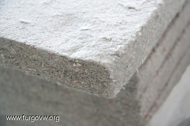

Llevo mas de 20 años con el tema de Bioconstrucción y he visto de todo.
Los productos naturales tienen que tener una información de todos los componentes en orden descendente.
No todo vale hay que informarse bien de un producto antes de usarlo
La lana y el cáñamo se tratan con sales como comenta jmciuri4x4  sin ninguno producto agresivo.
Al  cañamo se le agrega un poco de latex natural para solidificar la plancha.
