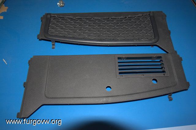

Quitar los embellecedores laterales y bien guardaditos para el futuro. Nos serviran antes para realizar el molde en madera porque en la Viano aquí el suelo tiene pendiente. (Pensad en rebajar de altura lo que corresponde al grosor de la tapa+moqueta, como mínimo para permitir que los asientos giren)

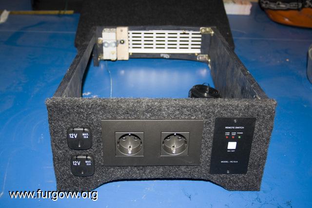

La parte posterior para las dos tomas de mechero, los dos interruptores y el mando que ya venía con el inversor.

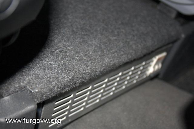

La parte anterior donde colocaremos una rejilla para ventilar (comprada en Leroy Merlyn) Y un diferencial de seguridad para cortar la corriente.

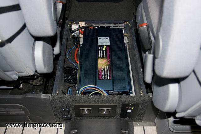

Colocamos el inversor encima de una chapa agujereada (del lateral de un ordenador viejo) para que ventile mejor y no toque directamente a la moqueta y lo conectamos todo.

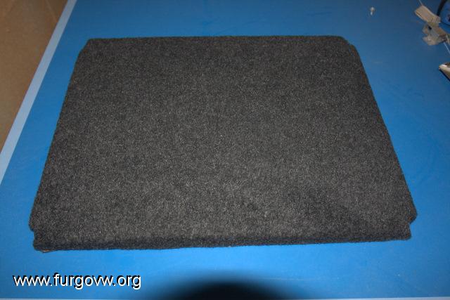

Forramos también la tapa superior con 4 encajes que queda colocada en su sitio solo con presionar, y para retirarla bastará con levantar un poco hacia arriba y deslizarla.  Con bisagras no se podría levantar en su totalidad ya que los reposabrazos no lo permiten.

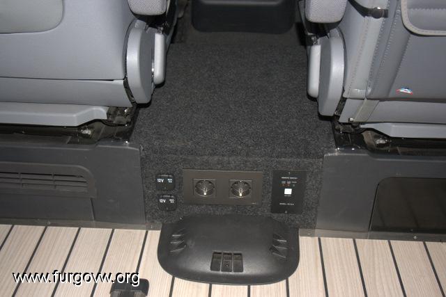

Et Voilà!   la parte trasera. Un cajón superdiscreto y sin desentonar con la furgo. Reversible: Se puede  volver a sacar en cualquier momento. sin dejar señal.  Y además práctico como repisa para dejar objetos a tener a mano:  bolso, móvil, etc..  y como primer escalón para acceder a la cama de arriba.
La parte delantera

una pregunta, la tapa como va???
solo va colocada encima o va sujeta de alguna forma?
marquin
Muchas gracias a los dos  ;D
Gigi. La tapa va simplemente encajada. Pero superencajada porque como puedes ver tiene en cada una de las esquinas unas ranuras para que quede sujeta en la parte anterior y posterior de los guarnecidos de la base de los asientos. Osea que no se mueve ni un pelo y además aguanta el peso de una persona.

Marquin es de los mejores bricolajes para mi gusto. Enhorabuena. Solo me quedan dos dudas y son como haces para que no se mueva todo el invento hacia adelante o hacia atras, si es solo por su propio peso, y la segunda si no afecta al funcionamiento de la calefaccion ya que la toma de aire la hace por ese lateral.

Yo llevo calefacción estática y mi asombro fué cuando desmonté el embellecedor izquierdo que va pegado a la pared de la cale. No coincide la rejilla de la entrada de aire con la del plástico. El orificio del embellecedor queda mucho más adelante con lo cual la rejilla quedaba bastante tapada. Sólo había un espacio de 1 cm. para la circulación del aire.
En el cajón, no se ve muy bien en la foto, se hizo un recorte para que cabiera también el extintor pero no cabe. Aunque este orificio sirve también para la entrada de aire que juntamente con la rejilla delantera del cajón, que es bastante grande, creo que ya es más que suficiente para ventilar. Es más, creo que ha mejorado porque la circulación es más libre.
El jefe mecánico de Mercedes vió el brico por dentro y por fuera y no le puso ninguna pega. Al contrario, le gustó cantidad.
Ayer probé durante una hora la calefacción y funcionó a la perfección.
Por otra parte lo que dice Chuwi del peligro que se mueva el invento: Lo hemos probado con frenadas incluídas  y no se mueve nada. Hacia adelante sería bastante difícil ya que el cajón no es plano. En su bases delanteras y traseras forman una curva y sus bases laterales suben hacia adelante. Pero hacia atrás tampoco se mueve nada. Todo va muy justo y encajado. Está entrado a presión.
Claro que solo hace una semana que lo hemos instalado y como todos los inventos tiene que pasar más pruebas.
En caso de observar algun movimiento habíamos pensado en aprovechar el agujero de la plancha de la base izquierda (donde iba fijado el extintor) para fijar el cajón en ella.
