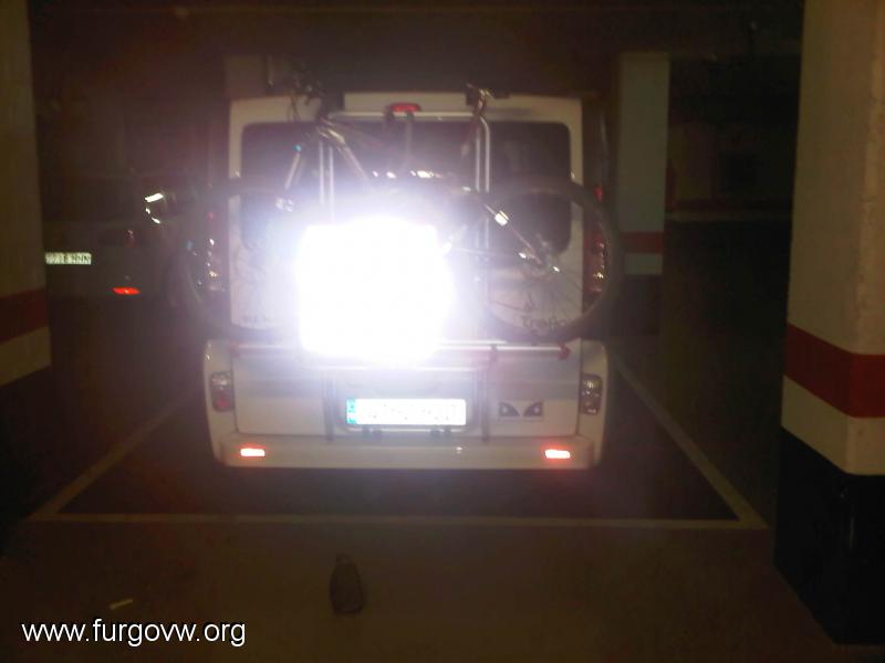

Alguno habéis puesto luces adicionales para el portabicis? Hace falta modulo repetidor?
Me podéis facilitar algún detalle de como habéis hecho la instalación eléctrica.
Tal y como queda el portabicis una vez bajada la plataforma, me temo que me pueden denunciar en cualquier momento....
Saludos y gracias
(siento el fogonazo del flash)
Saludos y gracias

si no cambias la foto no vemos nada!  .meparto .meparto
bueno, lo venden como homologado para estas furgos. si le pones la placa...

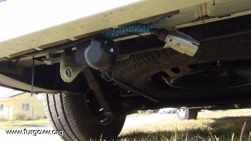

Yo puse una placa de matrícula desmontable con luces. Tome la corriente de los pilotos traseros con unas regletas con las que no hay que cortar cables y puse una piña debajo del parachoques para conectar las luces. No necesita otra instalación, además el ruido de los intermitentes se hace mas agudo, como para recordarte que llevas atrás algo. Lo puse por que me pararon unos munipas de Irún y me dijeron que las luces no se distinguían bien de todos los ángulos. Pero fueron majos.

Buenos el otro día me pase por una taller  que instalan bolas de remolque y por 30 EUR + IVA me pusieron una piña debajo del parachoques

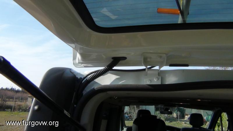

Luego con ayuda de un buen amigo pusimos las luces en el portabicicletas. Llevamos el cable hasta arriba y luego lo bajamos por un lateral y lo pasamos entre el parachoques y la carrocería de modo que puedes abrir el porton sin desconectar las luces.

Sí homologado está. Pero en el momento que pones más de una bici pes posible que no se vean los pilotos, en el manual de fiamma pone claramente los ángulos en los que las luces deben ser visibles.
Aquí os dejo una foto de muestra

Soy de Zaragoza, 30 EUR me cobraron por poner la toma debajo del parachoques y conectarla al vehículo, el resto de la instalación me la hice yo...
Tardó una media hora larga y os materiales si los compras sueltos son unos 10 EUR...
110 EUR por la la toma sólo me parace caro... mira en más sitios, cualquiera que isntale bolas de remolque lo hace e nuestra furgo con los ojos cerrados, lo unico que me dijeron a mi que el presupuesto de los 30 EUR podìa ascender si hubiese que poner modulo electrónico ya que la furgo era totalmente nuevas y no se fiaba a que fuera igual que las anteriores que había instalado.... pero no hizo falta

buenas, si me pudieras decir donde te colocaron la piña....tengo el mismo problema y me parece muy buena idea. Muchas gracias
En enganches suvi en cuarte de huerva. Han cerrado el negocio
chemapc
muchas gracias godzy49, piñata puesta por 50€ en 20 min. Muy profesional el tio. Ahora solo me queda bajar un poco los soportes horizontales para que no sobresalga mucho por arriba la btt.
