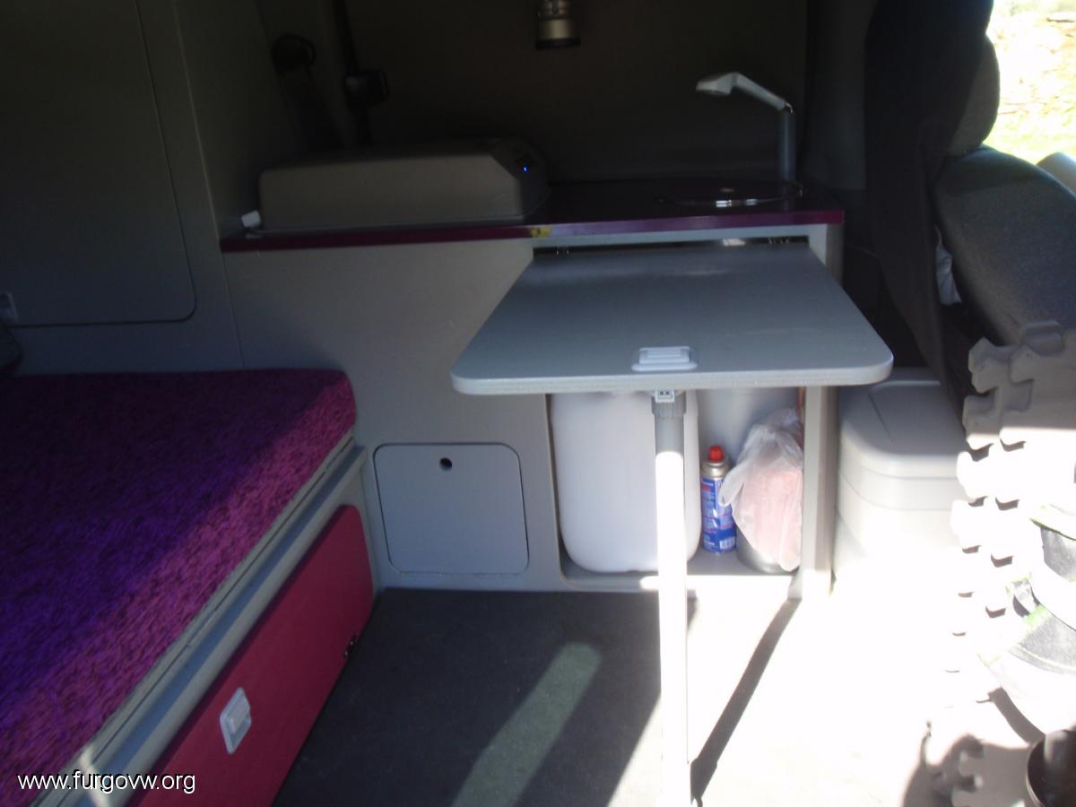

rollerdock
Y otra cosa, el seguro de tu furgo sin homologar unos 600€ año.
Homologado como vehículo vivienda 250€.
Esta es mi furgo , La Furgofamily
La Furgofamily" height="80" class="bbc_img resized width="100"
