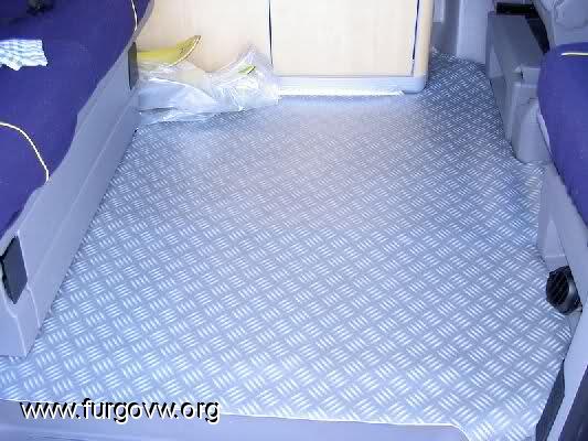

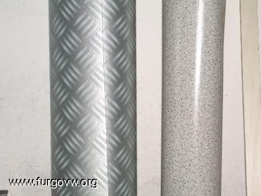

Os enseño el vinilo que puse para el suelo y el de los muebles.

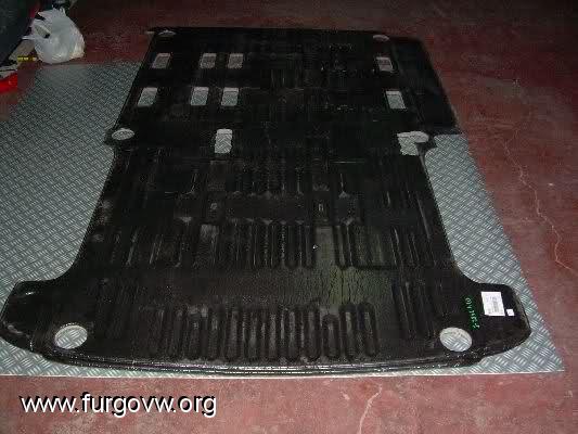

Este es el suelo que compre para poner en la zona del maletero,quiero ponerlo en dos partes
una para el maletero y otro para la parte delantera,este vinilo me gusto bastante y el que esta a la derecha es el que he utilizado para el mueble.

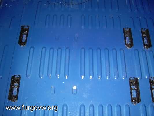

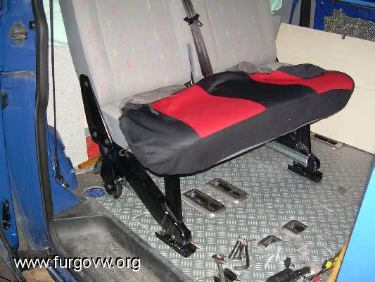

Desmonte el suelo.

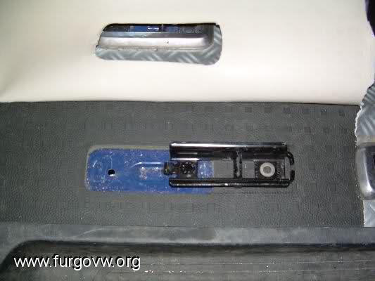

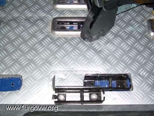

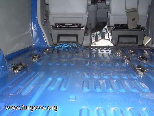

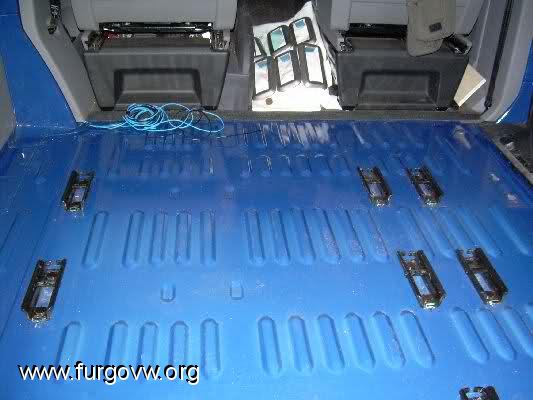

Los anclajes originales.
Estos los anclajes atrasados.

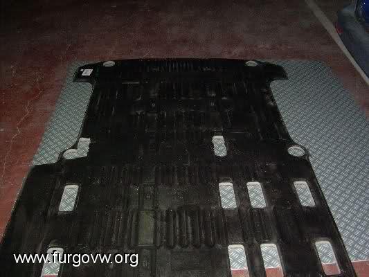

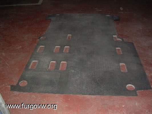

El suelo ya fuera de La Caprichosa.

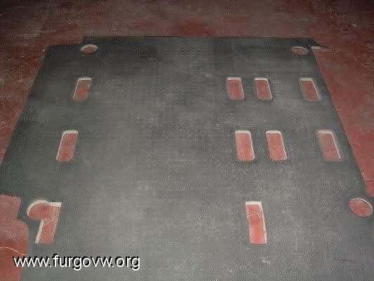

Se ve los recortes de todos los anclajes.

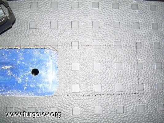

Preparando para empezar a marcar.
Otra foto,se ven los recortes hechos.
Las marcas que tiene el suelo para los anclajes.

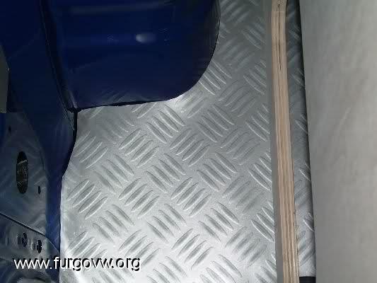

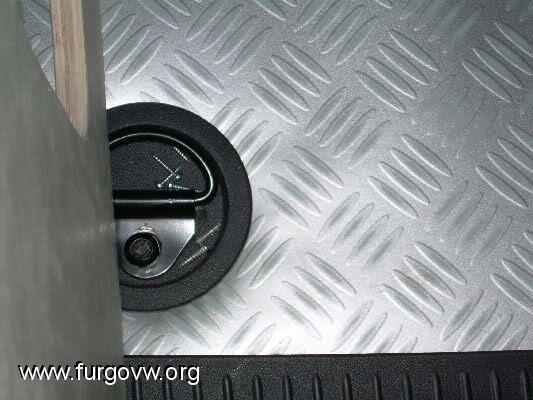

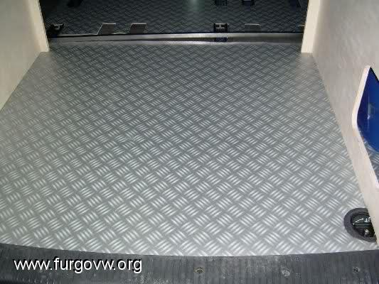

Ya puesto,queda bastante bien.
Este el hueco del pasaruedas.

bueno colega  aunque un poco tarde , soy nuevo en el foro , felicidades por tu compra , por el estreno que la distes yo lo más lejos que he ido con mi furgo ha sido benidorm , y también por tus bricos  , que ha mi me parecen cojonudos , lo más importante según mi criterio no es la marca de tu cama , si no más bién con quién la compartes y tú por lo que dices estás  contento . te quería hacer una pregunta , yo tengo una  trafic generation y trae carriles para correr los asientos , ¿se podria poner ese vinilo que le has puesto  tú a tu suelo y que tal resultado dá , ya que a estas alturas de la pregunta ya le habrás pisado unas cuantas veces?. un saludo y muchos km.
dirme
Hola CURAVACAS,tienes toda la razon el poder compartir mis viajes con mi furgoneta y mi mujer,aunque no se quien estaria primero la mujer o la furgoneta  ;D,ella me hace reir bastante,es agradable y buena persona y encima me deja dormir con ella todos los dias que mas quiero  .baba.
Yo el suelo me lo compre porque me gusto bastante la imitacion que hace de las chapas de aluminio,me salia a unos diez euros el metro cuadrado en el leroy merlin,hay gente que se lo ha puesto entero,tapando las guias y cuando adelantas los asientos lo levantas(la ventaja es que no se metera porqueria en las guias) o cortarlo a medida para que puedas adelantar el asiento sin que te moleste el vinilo,eso a tu gusto.Tendrias que mirar si puedes meter el vinilo un poco en los laterales de las guias para que te quede por dentro y se disimule mejor.Aunque tu furgo no se como seran las guias,supongo que como la california.

Para T5CAMP,estos dias le he estado dando un monton vueltas a la cabeza en dejarme la furgo como tu y al final has ganado,ahora me falta una cosa, como lo voy a distribuir,de momento estoy moviendo el asiento.Llega el primer escollo el deposito de gasoil,tengo que bajarlo,ademas que no se si al poner las tuercas rozaran con el deposito o si esta pegado a la chapa o no,pero vaya lio,una pregunta hay problemas con algun cable o tubo que se pueda romper o forzar a la hora de bajarlo un poco,haber si puedo hacer fotos del proyecto,de momento tengo de los bajos,esos que conoces bien  .meparto,saludos.

Retrasa el asiento doble trasero y desplazalo hacia la derecha.T5 La Caprichosa.

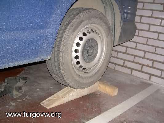

Me hice unas piezas de madera para poder elevar la furgoneta,van bastante bien,te pones un carton en el suelo y ya te puedes meter debajo sin problemas.
Como veis lo que he hecho o quiero hacer es poner el asiento en el lado de la puerta lateral,aprovecho los anclajes del asiento individual pero lo adelanto un poco.
Lo presento y marco.
Una vez marcado empiezo a cortarlo,utilizo un cuter.
Aqui seria la posicion que quiero que quede.
