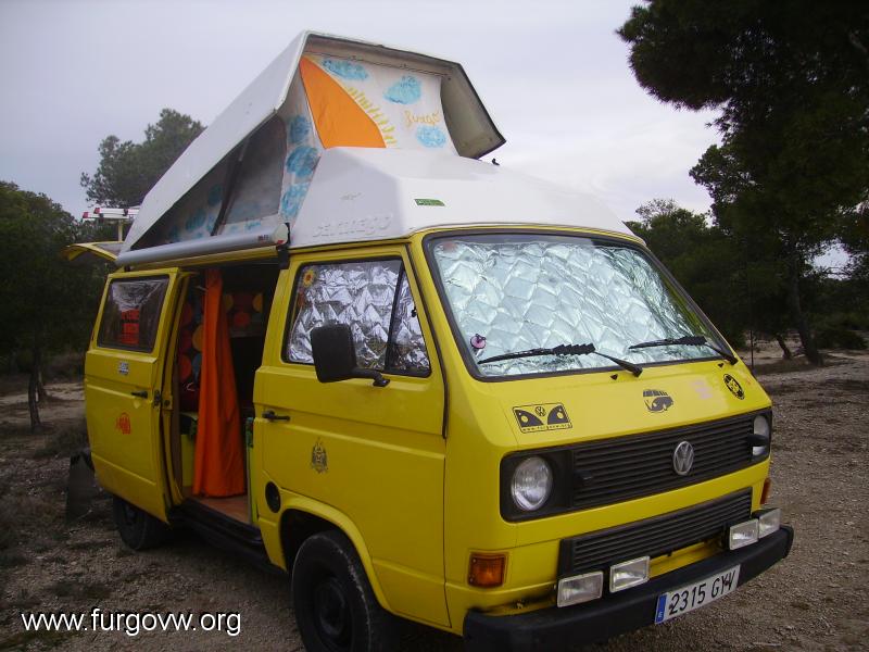

La mujer se lio la manta ala cabeza la pinto primero de blanco despue cojio el azul y se monto una tormenta ha quedado maja mas fuerte
lona nueva
pintura de tela bote de medio kilo un bote pequeño de azul y un poco de tela pegade para las rajas
