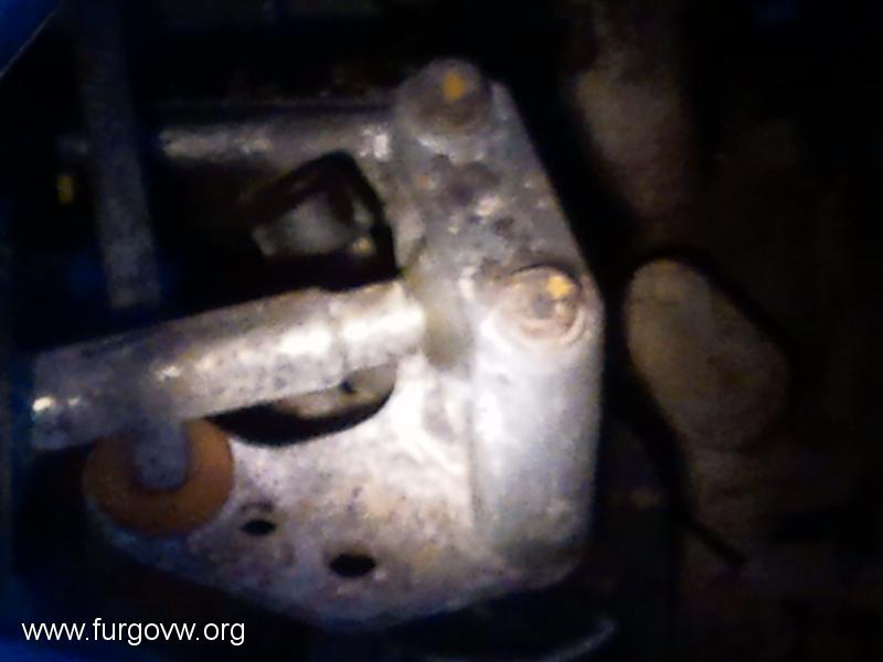

Parece ser que hay una bola de teflon en una union de las palancas del cambio y por ahi puede ser el que rasque , se gastan o se van de su union por holgura  o  tiempo de trabajo es barata la averia y es comun segun parece.

No pongo en duda a los expertos de Teo etc., pero como bien se dice, mira antes la bola de teflón y el casquillo del otro extremo de la "T" donde vá alojada la famosa bola.
A mí me pasó algo parecido con las marchas y tenía que meter la 3º para tirar. La bola se rompió y cambiarla fué fácil. Cuesta menos de 5€ en la VW.
En el foro tienes mucho al respecto.
Abre el capot y miras debajo, al lado derecho. Es como una "U" doble donde lleva la bola. Si nó, sique por debajo la palanca de cambios y al final del espárrago tienes la "T" con la bola y casquillo al otro extremo.
Suerte

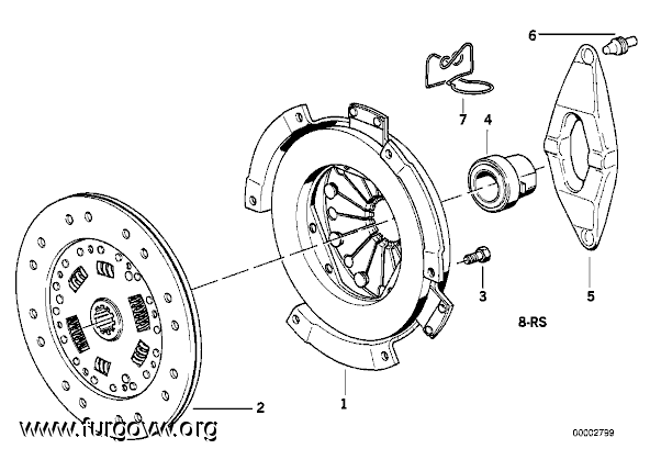

 aver si me se explicar... en el caso de un embrague normal..(no bimasa)
el sistema embrague se compone de 4 piezas (para que me entendais) collarin (4) (o rodamiento de empuje), maza de embrague(1), disco de embrague(2), y volante de motor(que iria a continuacion del disco y iria anclado al motor, directamente al cigüeñal)
Partiendo de que el embreague es el nexo de union entre el motor  y la caja de cambios.
sabemos que el motor arrancado esta girando y hace girar el volante de motor
el disco de embrague va engranado directamente sobre el primario del cambio, y la maza de embrague va presionando continuamente, el disco sobre el volante (podriamos decir que el cambio esta unido en todo momento al motor a traves del disco). al pisar el embraque, lo que hacemos es separar el disco del volante a traves del collarin, por lo que al embragar lo que realmente hacemos es separar el cambio del motor para engranar la marcha.... me explicado lo mejopr que he podido, es complicado sin esquemas....
un video para visualizarlo...
http://www.youtube.com/watch?v=nKs02b0B9rs
lo que aqui viene como patilla, plato opresor,muelles y campana es la maza de embrague que fisicamente viene de una sola pieza.... si hay dudas preguntar por que asi de golpe me lio...
espero servir de ayuda....

He hecho una foto de la bola y parece que está bien... a ver si conseguís ver algo, yo la he tocado y no me ha parecido que estuviera rota...
